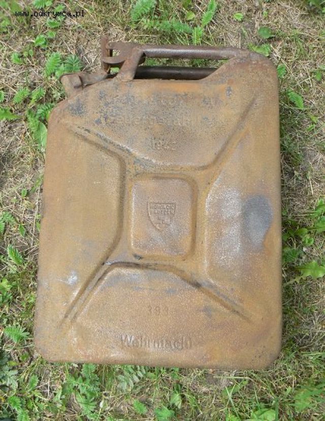

seba2954 Napisano 7 Czerwiec 2012 Autor Napisano 7 Czerwiec 2012 Oto fotki kanistra, trochę to trwało, bo nie miałem czasu.pozdro

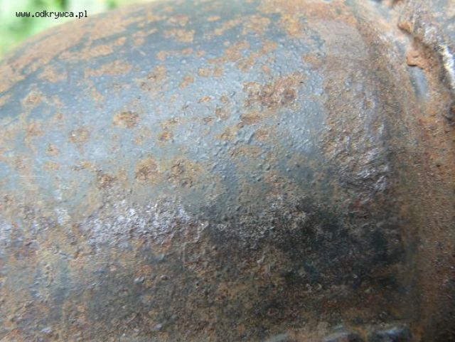

seba2954 Napisano 7 Czerwiec 2012 Autor Napisano 7 Czerwiec 2012 Jak mówiłem cały jest w rdzy, ale jej warstwa jest dość mała.

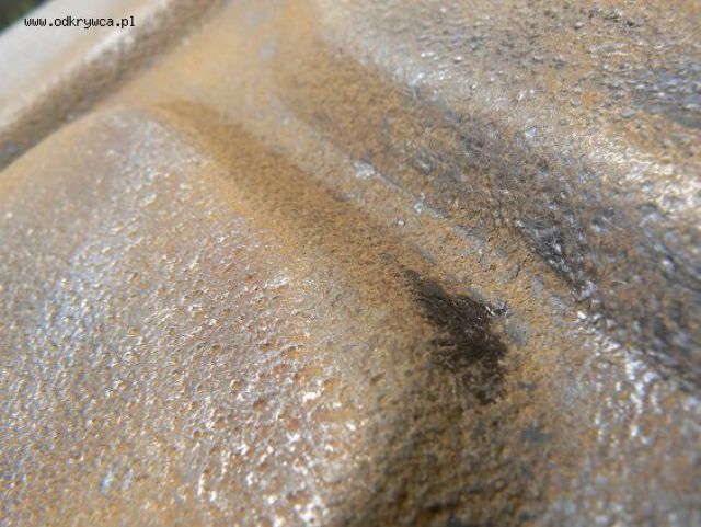

seba2954 Napisano 7 Czerwiec 2012 Autor Napisano 7 Czerwiec 2012 I tu reszki oryginalnej farby, blaugrau?
Barson1 Napisano 7 Czerwiec 2012 Napisano 7 Czerwiec 2012 Kanister jest dość sporych rozmiarów więc może jakiś inny sposób czyszczenia ? Widać że ktoś go nieodpowiednio doczyścił i zakonserwował. Sądzę że fosol powinien dać radę a i te znikome resztki farby zostaną.
seba2954 Napisano 7 Czerwiec 2012 Autor Napisano 7 Czerwiec 2012 Nikt go nie czyścił wcześniej i nie konserwował to tłuste coś to resztki smoły bo był trochę umazany w niej
Barson1 Napisano 7 Czerwiec 2012 Napisano 7 Czerwiec 2012 Chyba że. :) To bez różnicy . Fosol sobie poradzi :) https://forum.odkrywca.pl/uploads/forum_old/photos/picsforum26/p1030175.jpg
seba2954 Napisano 7 Czerwiec 2012 Autor Napisano 7 Czerwiec 2012 Próbowałem fosolem i cienko idzie :/pozdro
marcin 1984 Napisano 7 Czerwiec 2012 Napisano 7 Czerwiec 2012 Hmm... ja bym zapodał następujący patent - owinął szmatami i porządnie namoczył w ropie i szczelnie do plastikowego wora, owinąć całość taśmą samoprzylepną jak najciaśniej i niech tak poleży z miesiąc ale to tylko takie moje luźne fanaberie.pozdro
Barson1 Napisano 7 Czerwiec 2012 Napisano 7 Czerwiec 2012 Witaj!Smaruj fosolem i zostawiaj na 10 minut akcje powtarzaj do skutku. Trochę sporo drutu i NAOH na autolizę a na elektro sporo wody i soli lub NAOH generalnie drogo i sporo roboty a rdza nie jest silna.
seba2954 Napisano 7 Czerwiec 2012 Autor Napisano 7 Czerwiec 2012 Mi też się wydawało,że rdza nie jest silna i po butelce fosolu taak wygląda, było gorzej.pozdro
