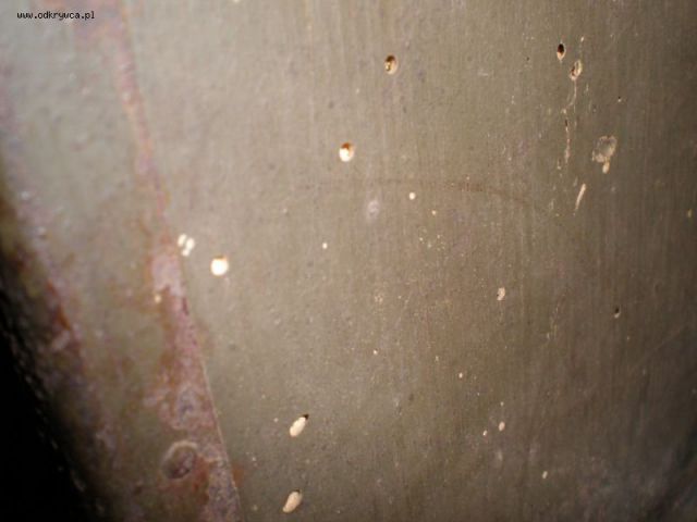

vis1939 Posted April 28, 2012 Posted April 28, 2012 Poszukuje jakiegoś sprawdzonego i skutecznego środka na zwierza jak w temacie.Chodzi o zabezpieczenie płyt sklejkowych pokrytych farbą,której to w żadnym wypadku nie chciałbym jakimś środkiem zniszczyć.Pozdro.
Falkenbach Posted April 28, 2012 Posted April 28, 2012 Pokaż co za Kiste masz, nasza?Hylotox powinien załatwić sprawe.zdr
vis1939 Posted April 28, 2012 Author Posted April 28, 2012 Kista nasza,wrzucałem już do wątku: http://www.odkrywca.pl/lacznosc-ii-rp-vol-3,703501.html#703501Hylotox na pewno nie wpłynie negatywnie na farbę? bo o to się najbardziej obawiam.
Falkenbach Posted April 28, 2012 Posted April 28, 2012 Strzykawą w dziurki lub zostawić w otwartym słoiku w skrzyni na jakiś czas a skrzynie owinąć folią - opary powinny załatwić robale, tak jest napisane na puszce.Zmian w ufarbowaniu nie zauważyłem, jeżeli chodzi o robale to nie potrafie Ci powiedzieć bo całą akcję wykonałem profilaktycznie bo robali ani pyłu nie było ale w razie W użyłem Hylotoxu ale podejrzewam, że morduje skutecznie.ładna skrzynia...
Falkenbach Posted April 28, 2012 Posted April 28, 2012 Robali ani pyłu nie było ale dziurki były...Tak czy owak Hylotox na alle kosztuje 15 pln, weź sobie puche nabierz i spróbuj.Pzdr
woytas Posted April 28, 2012 Posted April 28, 2012 U mnie połowę kościoła zżarły...Gazowali potem a i tak deski trzeba było rozbierać :(
Voucur Posted April 29, 2012 Posted April 29, 2012 Kołatka domowego załatwi chociażby przyrost temperatury powyżej 50 stopni, nie jest w stanie tego przetrwać. ALe te otworki wyglądają dziwnie, trzy wyższe jak po kołatku, ale te niższe sugerują spuszczela. To bydlę nie jest tak wrażliwe na wysokie temperatury (dlatego radzi sobie doskonale w więźbie dachowej). Najprostsza metoda - mieszanina benzyny ekstrakcyjnej z terpentyną, wstrzykiwanie do każdego otworu, przy czym koniecznie zatkać każdy otworek po zabiegu woskiem. Żmudne i pracochłonne, ale skuteczne. Hylotox też powinien załatwić sprawę, chociaż otworki również bym zatykał.
vis1939 Posted April 30, 2012 Author Posted April 30, 2012 Otworki różnią się tylko kątem pod jakim zostały wygryzione,stąd różniste kształty.Benzyna z terpentyną nie wchodzi w grę,zniszczy farbę a i skuteczność takowych babcinych metod jest zwykle mizerna.Zastosuje Hylotox,w sumie to chodzi już tylko o zabezpieczenie względnie zdrowych powierzchni,bo w miejscu gdzie się robale skupiły już nie było czego ratować.Post został zmieniony ostatnio przez moderatora vis1939 12:30 30-04-2012
Voucur Posted May 1, 2012 Posted May 1, 2012 Babcine metody to był sok z cebuli i uwierz albo nie, skutkował ;) A benzyna z terpentyną stosowana jest do dziś, tylko że jak faktycznie boisz się o farbę, to stosuj Hylotox. Mniemniej po zastrzyku każdy otowrek bym zatykał, raz że trudniej wówczas pominąć jakiś kanalik, dwa, skuteczność środka większa. Dziwne te otwory, bo kołatek w zasadzie robi wyłącznie prostopadłe (zeżarł mi cały sosnowy stelaż do łóżka i nie było ani jednego otworu pod kątem), a spuszczel pod różnymi kątami, z tym że spuszczel drąży jednak dość szeroki tunele. Widzisz, jakbyś miał pewność że to kołatek domowy, to można by było nagrzać drewno lampami, sektor po sektorze, do temp. powyżej 50 st C, taki zabieg chyba nic by farbie nie zrobił, a nie pakowałbyś w eksponat chemii, ale jeśli to spuszczel, to nie wiem czy go temperatura ruszy, chyba nie.Powodzenia w walce z tym szkodnikiem!
WykoP2411+ Posted May 1, 2012 Posted May 1, 2012 ,,bo w miejscu gdzie się robaleskupiły już nie było czego ratować.,,- roztwór wody i cukru potrafi utrzymać najgorsze próchno w kupie,jednakże nie wiem co na to farba bo trochę podgotować trzeba. Szczegółowo to chyba nawet w ,,papierowym,, Odkrywcy było opisane.Gotowanka robale nie wytrzymają tylko problem w farbie. Najlepiej było by eksperyment zrobić na jakiejś spróchniałej desce z farbą i zobaczyć jak się zachowa farba.Pzdr
vis1939 Posted May 4, 2012 Author Posted May 4, 2012 Wykop robale też zapewne nie wytrzymają opalania palnikiem lub wybuchu granatu zaczepnego:) tyle,że są to metody tak nie realne jak gotowanie czegokolwiek w skrzyni tych gabarytów z przynitowanymi wszystkimi elementami.Zresztą jakiekolwiek podgrzewanie cienkiej sklejki w tym wypadku może spowodować jej zdefasonowanie,najlepsza będzie chemia.To co było nie do uratowania posypało się w rękach i trzymało się chyba tylko na farbie,najlepszym wyjściem będzie dorobienie brakujących przegród.Co ciekawe po dokładnym sprawdzeniu najbardziej zżartych elementów nie znalazłem wewnątrz sklejki żadnych pacjentów.Zdaje się,że sklejka im niezbyt smakowała i poszły się stołować gdzie indziej:)
