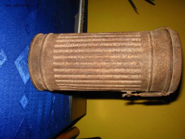

spid3r Napisano 7 Marzec 2012 Autor Napisano 7 Marzec 2012 Jak mam zakonserwować taka puszkę ? elektroliza ? sama oliwka, czy szczotka druciana zeskrobać rdze ?
medvil Napisano 7 Marzec 2012 Napisano 7 Marzec 2012 ja bym zostawił tak jak jest ma swój urok pozdro
vis1939 Napisano 8 Marzec 2012 Napisano 8 Marzec 2012 Urok sypiący się z półki:)Wymocz w roztworze kwasu szczawiowego,elektroliza to herezja gdy masz tyle farby wewnątrz,a i zewnętrznie cośik jej się pokaże.Pozdr.
dimmu66 Napisano 8 Marzec 2012 Napisano 8 Marzec 2012 Zgadzam się w zupełności z kol vis-em.Szkoda ją na elekro. Może być jeszcze sporo farby. Kwas szczawiowy ewentualnie Fosolem
Barson1 Napisano 8 Marzec 2012 Napisano 8 Marzec 2012 Kwas szczawiowy . Jak nic nie wyjdzie to możesz zrobić elektrloize ale zejdzie jakże cenna farba :)
szmilas Napisano 9 Marzec 2012 Napisano 9 Marzec 2012 tu mozesz sprawdzic co potrafi kolega szczawiu :) pozdrawiamhttp://odkrywca.pl/moj-eksperyment-kwas-szczawiowy-i-helmy,665420.html#665420
ersterus Napisano 9 Marzec 2012 Napisano 9 Marzec 2012 kwas szczawiowy, dostępny w każdym sklepie pszczelarskim. 0,5 kg około 9 zł. lub portale aukcyjne. tez mam taka puszeczkę ale prawie cała w farbie. pozdrawiam i zyczę sukcesów.
