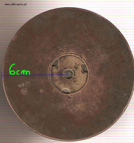

maciek1993stefan Napisano 24 Styczeń 2012 Autor Napisano 24 Styczeń 2012 Witam prosił bym o ID tej oto łuski ??
Ave Danzig Napisano 24 Styczeń 2012 Napisano 24 Styczeń 2012 Czy mi się zdaje czy są tam bicia polskiego odbioru ? I Pk na spłonce...
Barson1 Napisano 24 Styczeń 2012 Napisano 24 Styczeń 2012 Witam!Nie wiem czy to polskiego odbioru ale również widzę tam bicia PK
vis1939 Napisano 27 Styczeń 2012 Napisano 27 Styczeń 2012 Zasadniczo to nie bardzo rozumiem o co to halo,niczym dziwnym jest używanie w WP przejętego po Iwś szajsu różnych armii.Różnica polega zwykle tylko na nabiciu znaku ponownej elaboracji/odbioru,zapłonniki również bywają wymieniane na Polskiej prod.I tyle to ma z Polską wspólnego,już bardziej cieszy mnie 100% krajowy wyrób.
mst28 Napisano 27 Styczeń 2012 Napisano 27 Styczeń 2012 Witam, jak dla mnie ewidentnym potwierdzeniem ponownego stosowania (wtórnej elaboracji) jest bicie: 1, gwiazdka, OF w kole, zarówna na 75,100 i 105 mm. Takie łuseczki też mają smaczek, bo mogły obskoczyć ze dwie wojny (I wś, 1920 i 1939), zreszta jest ich mniej niz rodzimego produktu, jak choćby szwedzkich 37 i 40 mm Boforsa.Pozdr.
seba2954 Napisano 24 Styczeń 2012 Napisano 24 Styczeń 2012 Ja też widzę tam bicia Pk. Wielkością jest zbliżona do polskiej łuski 100mm.pozdro
vis1939 Napisano 24 Styczeń 2012 Napisano 24 Styczeń 2012 1OF* - Polski znak ponownej elaboracji,wymiary pasują idealnie do łuski 100mm haubicy polowej wz.1914/19
snajper-s1 Napisano 24 Styczeń 2012 Napisano 24 Styczeń 2012 Przetrzyj spód jakoś i przepisz bicia, będzie jasne ..:)
Shluka Napisano 27 Styczeń 2012 Napisano 27 Styczeń 2012 asadniczo to nie bardzo rozumiem o co to halo,niczym dziwnym jest używanie w WP przejętego po Iwś szajsu różnych armii."Chodzi o to, że w Wojsku Polskim haubic wz. 14/16 było 21 sztuk, a haubic wz. 14/19 ponad 900 ... Tak więc łusek z biciami do haubicy wz. 14/16 jest zdecydowanie mniej niż tych do wz. 14/19. Jak do tej pory widziałem łuski polskiej produkcji z biciami 10Hb 14-16 tylko z zakładu Pocisk z rocznika 1924 różniące się partią produkcji. Te produkcji austriackiej z polskimi odbiorami to co innego, ale równie ciekawe.Jeżeli Autor wątku będzie uprzejmy przepisać bicia ze swojej łuski, dowiemy się z którego rocznika ona jest.Pozdrawiam W

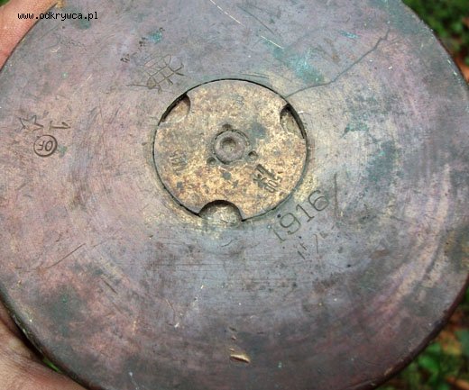

ZUBIKED Napisano 26 Styczeń 2012 Napisano 26 Styczeń 2012 Moja piąta . Znalazlem jakąś starą fotkęJak widać cechy austryjackie i polskie odbiory
