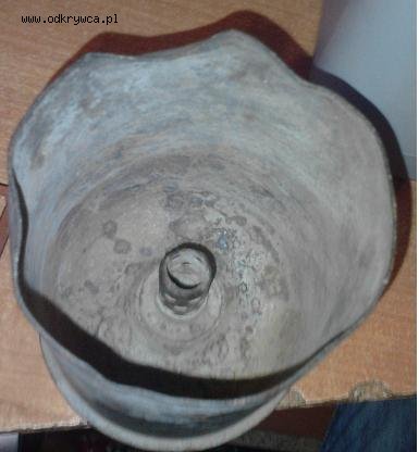

maciek1993stefan Napisano 24 Styczeń 2012 Autor Napisano 24 Styczeń 2012 Witam prosił bym o ID tej oto łuski ??
vis1939 Napisano 28 Styczeń 2012 Napisano 28 Styczeń 2012 Nie moje i nie jam żem tej herezji dokonał:) niestety konserwacyjnych głąbów nie brak.
maciek1993stefan Napisano 27 Styczeń 2012 Autor Napisano 27 Styczeń 2012 Bicia w spłonce : P-k12-2715/IIa I w takim małym kułeczku (IS)Bicia na łusce: 1(Gwiazdka)(OF) W malutkim kułeczku literka (K)I duże Litery PK i to wszystko :/ to co na niej jest wybite ?
maciek1993stefan Napisano 26 Styczeń 2012 Autor Napisano 26 Styczeń 2012 Dziękuje panowie za odpowiedz ale z tego co widzę to rzadki okaz bo każda dziś dodana przez was jest inna od mojej :/ wychodzi tez na to ze pochodzi z I wś :)
maciek1993stefan Napisano 26 Styczeń 2012 Autor Napisano 26 Styczeń 2012 |z tego co piszecie to Austriacka przejęta przez Polaków w czasie 1 wś ??
maciek1993stefan Napisano 27 Styczeń 2012 Autor Napisano 27 Styczeń 2012 Mam jeszcze 2 łuskę ale większa i chudszą ale też pk jest wybite wyczyszczę ją i dam skan :)
maciek1993stefan Napisano 27 Styczeń 2012 Autor Napisano 27 Styczeń 2012 To ta 2 łuseczka Szerokośc 8cm długość 34cm

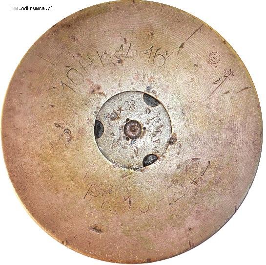

Shluka Napisano 29 Styczeń 2012 Napisano 29 Styczeń 2012 Kolejna łuska polskiej produkcji (jak zauważył ZUBIKED z niemiecką spłonką) i też z 1924 roku. Ciekawe czy tylko w tym roku produkowano łuski z sygnaturą do haubic wz. 14/16 ?Pozdrawiam W
ZUBIKED Napisano 29 Styczeń 2012 Napisano 29 Styczeń 2012 Uuu... niemiecki zaplonnik , jeszcze ciekawiej
Shluka Napisano 27 Styczeń 2012 Napisano 27 Styczeń 2012 Szkoda, że bicia zatarte. Nie mniej jestem na 99% pewny, że to łuska do haubicy wz. 14/16.Druga to łuska do armaty wz. 1897. Jeżeli ma 34 cm to w takim razie jest o 1 cm skrócona (powinna mieć 35 cm, 75x350R).Pozdrawiam W

Shluka Napisano 26 Styczeń 2012 Napisano 26 Styczeń 2012 To nie jest standardowa spłonka używana w łuskach od polskiej haubicy wz. 14/19 kalibru 100 mm. Jest to prawdopodobnie łuska ze spłonką starego typu (nie pamiętam wzoru, stosowana jeszcze podczas I wojny światowej w CK Armii), a łuska może mieć kody 10Hb 14-16 czyli haubica 10 cm wzór 1914/1916. Jeżeli tak, to jest ona dużą rzadkością. Oczywiście łuska z takim oznaczeniem pasowała do haubicy wz. 14/19 i odwrotnie.Pozdrawiam W
Shluka Napisano 26 Styczeń 2012 Napisano 26 Styczeń 2012 I przykład bić łuski do haubicy wz. 14/16.Pozdrawiam W
ZUBIKED Napisano 26 Styczeń 2012 Napisano 26 Styczeń 2012 @Shluka łuski tego typu produkowane byly przez polakow ?Bo w przeciwnym razie jakieś ślady po austryjakach powinny zostać. Bardzo wyrażnie wybite Polskie odbiory sugerują przejęcie. No ale to zbiżenie oddala kolego maćku
Shluka Napisano 26 Styczeń 2012 Napisano 26 Styczeń 2012 @ZUBIKED faktycznie, jest i piąta.@maciek1993stefan Twoja łuska jest polskiej produkcji. Na ostatnim wklejonym przez Ciebie zdjęciu widać, że zarówno spłonka jak i łuska ma bicia Pk. Więcej niestety nie mogę się dopatrzeć. Spróbuj odczytać sygnatury z łuski, to powinno wyjaśnić sprawę do końca.Pozdrawiam Wojtek
