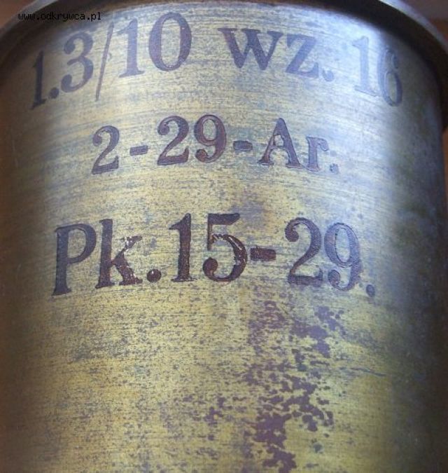

Falkenbach Napisano 8 Marzec 2012 Napisano 8 Marzec 2012 Jakoś ratuje tuszowe napisy...sekret tkwi w jednej rzeczy.Zapytałbyś to bym ci powiedział, ty wolałeś jednak uznać, że szczotka niszczy i koniec.
Falkenbach Napisano 8 Marzec 2012 Napisano 8 Marzec 2012 Poza tym wielki konserwatorze zargumentowałbyś jakimś zdjęciem wyczyszczonej przez ciebie łuski...

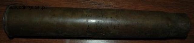

Barson1 Napisano 8 Marzec 2012 Napisano 8 Marzec 2012 Łuski po mleczku . POZDRAWIAM zmartwychwstałego ;)
Barson1 Napisano 8 Marzec 2012 Napisano 8 Marzec 2012 Nie świeci sie jak psu jajca. Bez naruszania faktury przedmiotu . Widoczne tusze .

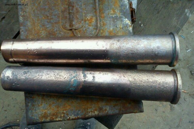

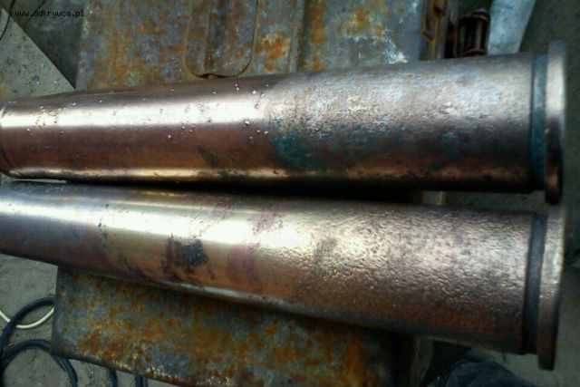

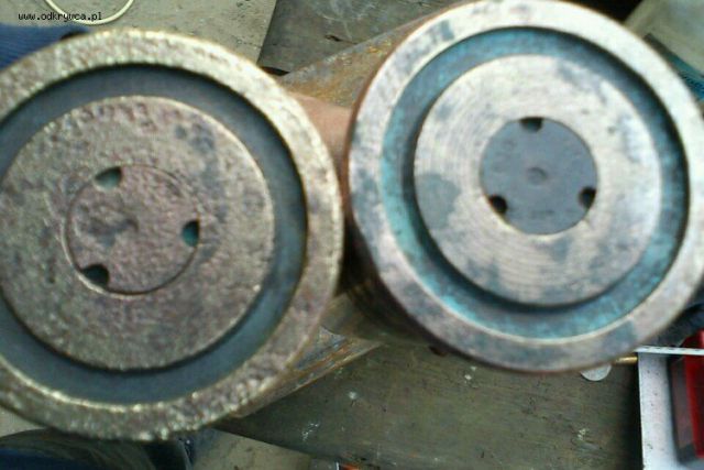

WykoP2411+ Napisano 15 Kwiecień 2012 Napisano 15 Kwiecień 2012 ,,Dla sprawy,, poświęciłem 2 sztuki ruskich łusek 37mm w ładnej zielono-brązowej patynie,wygrzebane z humusu.Na foto macie efekty próby wyczyszczena różnymi sposobami.Po usunięciu patyny ukazały się tylko braki w metalu!!! To wytrawiony kwasami humusowymi cynk ze stopu dał im tak szkaradny wygląd po czyszczeniu,a wyglądały ładnie.Poczyścić można sobie łuskę z szopy czy strychu ale nie z humusu.Efekt odwrotny od zamierzonego,więc lepiej zastanówcie się dwa razy zanim zaczniecie czyścić.Pozdrawiam.
WykoP2411+ Napisano 15 Kwiecień 2012 Napisano 15 Kwiecień 2012 Pożal się Boże. Z tytułowej łuski karabinowej zostało by niewiele:)
