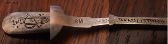

mike1006 Napisano 10 Styczeń 2012 Autor Napisano 10 Styczeń 2012 Witam, chciałbym dowiedzieć się nieco na temat owych łyżeczek, czy ktoś ma jakiekolwiek pomysły skąd pochodzą, jakie datowanie etc?pozdrawiam

mike1006 Napisano 10 Styczeń 2012 Autor Napisano 10 Styczeń 2012 szczegóły dotyczące piewszej łyżeczki
kowalinho Napisano 23 Styczeń 2012 Napisano 23 Styczeń 2012 W tym wypadku BM oznacza Biały Metal.Nie spotkałem się nigdy z wyrobami tak sygnowanymi po wojnie.Poproszę przykład.Pzdr"Stock - Załączam fotkę z powojennego zestawu łyżeczek firmy WOLMET. :-)Też mnie to zdziwiło.
stock84 Napisano 10 Styczeń 2012 Napisano 10 Styczeń 2012 Pierwsza - polskiej przedwojennej produkcji.BM - biały metal, Fraget ---> http://pl.wikipedia.org/wiki/Fraget .Stylizowane inicjały właściciela.Pzdr
Gulta Napisano 10 Styczeń 2012 Napisano 10 Styczeń 2012 jeśli chodzi o producenta 2 łyżeczki to zajrzyj tu :http://wmfsklep.pl/o-marce-pm-8.htmlpozdrawiam
shadowN Napisano 10 Styczeń 2012 Napisano 10 Styczeń 2012 Skrót BM wcale nie musi oznaczać iż przedmiot jest przedwojenny, stosowano go jeszcze bodaj do `52 lub `56 r. i nie tylko na polskich wyrobach..Należy rozpatrywać pod kątem konkretnego wzoru zastawy aby sprawdzić czy przedwojenna..pozdro.
stock84 Napisano 10 Styczeń 2012 Napisano 10 Styczeń 2012 W tym wypadku BM oznacza Biały Metal.Nie spotkałem się nigdy z wyrobami tak sygnowanymi po wojnie.Poproszę przykład.Pzdr
mike1006 Napisano 10 Styczeń 2012 Autor Napisano 10 Styczeń 2012 podejrzewam, że w tej chwili ciężko będzie sprawdzić konkretną zastawę( jeśli chodzi o 1 łyżeczkę )Co do drugiej, wiadomo co oznacza owa liczba 90?łyżeczki pojawiły się" w domu zaraz po wojnie. W tej chwili nie wiadomo gdzie były wcześniej. I Czy w ogóle były..Przynajmniej tyle mi wiadomo..
shadowN Napisano 10 Styczeń 2012 Napisano 10 Styczeń 2012 Widziałem łyżeczki bodaj produkcji HeFra tak bite..Kowalinho miał w swoich zbiorach powojenne przedmioty bite BM".BM to nie jest Biały Metal tylko Britanniametal, Biały Metal dla tego typu produktów to stwierdzenie potoczne.Wsytępuje głównie na alpace i platerze, nie występuje np. na cynku, cynie, srebrze dlatego nie określa jednoznacznie wszystkich iałych metali".dla przykładu:http://www.quicksales.com.au/community/help-needed-please-james-deakin-coffee-pot/428747on the base M1535 under that is 3 further down is L also EPBM I have found out that that means Electro Plated Britannia Metal.I will try to upload pics now."pozdro.
Gulta Napisano 10 Styczeń 2012 Napisano 10 Styczeń 2012 liczba 90 oznacza grubą, 36 mikronową powłokę srebra, nakładanego galwanicznie.....oczywiście wg mojej skromnej wiedzy :)
shadowN Napisano 10 Styczeń 2012 Napisano 10 Styczeń 2012 http://www.silver-collector.com/topic2600.html
shadowN Napisano 10 Styczeń 2012 Napisano 10 Styczeń 2012 mike1006, w przypadku Frageta da się wiele zastaw porównać i wydatować, bo to BDB znana firma nie tylko w Polsce..twoja łyżeczka jest na pewno przedwojenna, bo po wojnie nie wyrabiano zastawy opatrzonej monogramami i inicjałami, poza tym zastawy tego wzoru też raczej nie..Natomiast sama punca BM na przedmiocie nie przesądza o jego datowaniu na pre-1939.pozdro.
tyfus Napisano 10 Styczeń 2012 Napisano 10 Styczeń 2012 łyżeczka nr 3:http://www.odkrywca.pl/pokaz_watek.php?id=675210#1109127http://www.odkrywca.pl/pokaz_watek.php?id=691420#1291933
mike1006 Napisano 10 Styczeń 2012 Autor Napisano 10 Styczeń 2012 Dziękuję za bardzo szybkie odpowiedzi i za takie zainteresowanie.Podsumowując, pierwsza łyżeczka - przedwojenna, sygnowana prywatnymi inicjałami - do namierzenia dokładniejsza data.druga łyżeczka to faktoria WFM i czas też przedwojenny. Trzecia - rosyjska raczej powojenna Dziekuje serdecznie!
