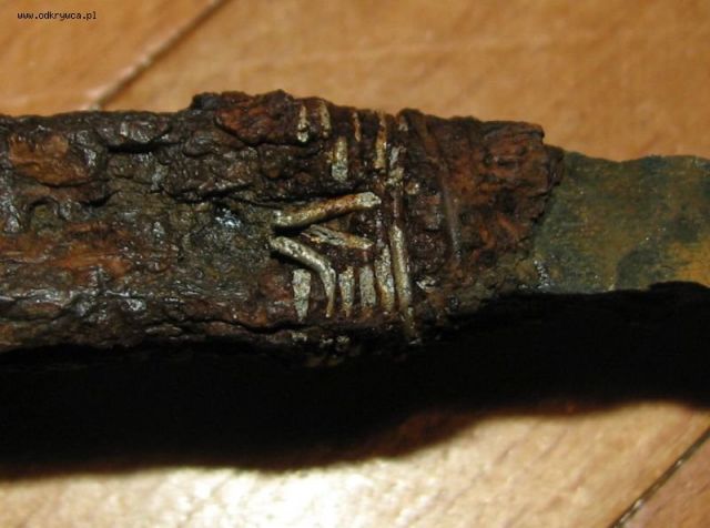

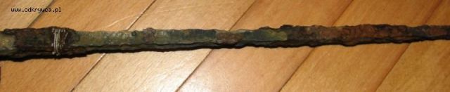

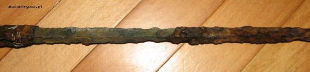

maciek_zagroba Napisano 4 Styczeń 2012 Autor Napisano 4 Styczeń 2012 Wykopany w ziemiance z I WW. Był wbity na sztorc, okręcony cienkim drucikiem (widoczne na zdjęciach). Niestety nie zrobiłem zdjęć przed rozpoczęciem czyszczenia. Cały był pokryty grudkami rdzy, praktycznie tworzył jedn, rdzawą bryłę. Na razie prezentuję efekty po moczeniu 2 tyg. w roztworze octu z solą i szczotce drucianej. Moczy się dalej.

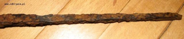

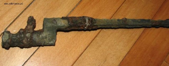

maciek_zagroba Napisano 4 Styczeń 2012 Autor Napisano 4 Styczeń 2012 Tu część jeszcze nie czyszczona (za mały pojemnik) można sobie wyobrazić stan bagnetu przed czyszczeniem.
maciek_zagroba Napisano 4 Styczeń 2012 Autor Napisano 4 Styczeń 2012 Moim zdaniem w tym przypadku metoda sprawdza się bardzo dobrze, ale chętnie wysłucham waszych opinii.
stock84 Napisano 5 Styczeń 2012 Napisano 5 Styczeń 2012 Witaj.Materiał na eksperymenty z tym ryzykownym roztworem dobry, musiałeś jednak coś spierniczyć.Jakich proporcji użyłeś?Jak na 2 tygodnie to efekty mizerne chyba, że użyłeś bardzo łagodnego roztworu.Pierwszy błąd - na początku należy obstukać młoteczkiem wszystkie purchle, wszystko co grubsze powinno odpaść.I tak samo obstukiwać powinieneś raz dziennie podczas moczenia.Drugi błąd - jeżeli na bagnecie sa jeszcze purchle to nie powinienes używać szczotki, zacierasz purchle i w ten sposób roztwór słabiej sobie z nimi radzi.Sczotka druciana dopiero na sam koniec.Trzeci błąd - bagnet powinien cały się moczyć, na raty to kij nie robota.Czwarty błąd - nie użyłeś inhibitora i dobrałeś nieodpowiednie proporcjeTu masz linka z efektami mojej zabawy z takim roztworem:http://www.odkrywca.pl/pokaz_watek.php?id=684150#1284311Wieczorem moge przesłać Ci dokładne dane jak obchodzić się z tą metodą.Pzdr

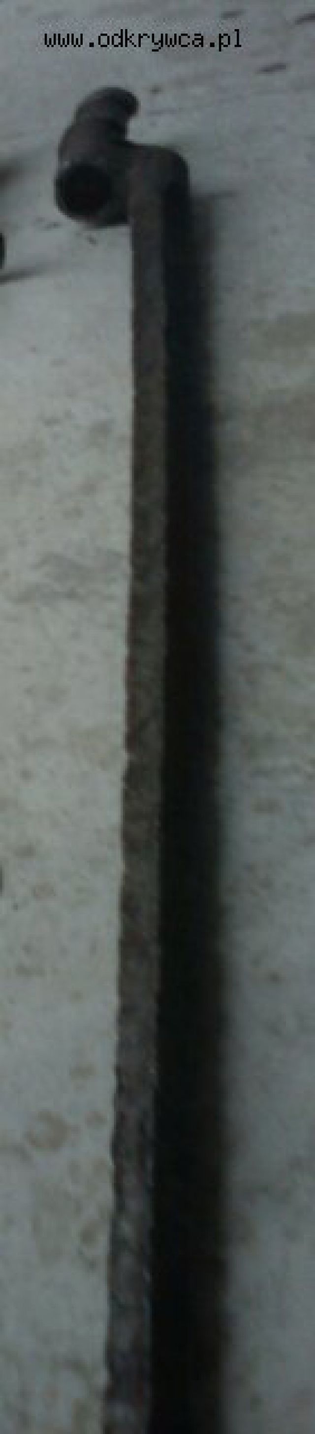

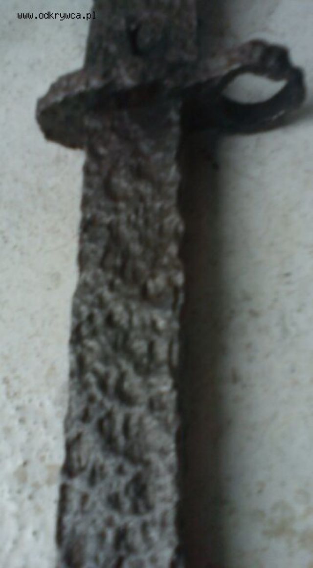

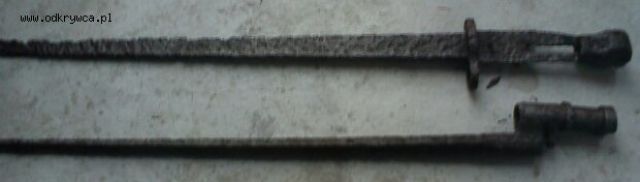

karabin Napisano 6 Styczeń 2012 Napisano 6 Styczeń 2012 Np. na mój skup;) Tak się składa że też akurat czyściłem kilka dni temu dwa bagnety ,monolity.Holenderski wyglądał jak duży płaskownik a mosin jak kolik do wiązania krów.Pierwsze to z grubsza opukałem młotkiem miedzianym a następnie do elektrolizy z sody oczyszczonej na 48h. Wszystko co miało odpaść,odpadło a pozostał goły metal. Fotki wrzucę później.
