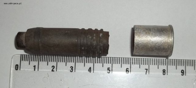

honker Napisano 29 Grudzień 2011 Autor Napisano 29 Grudzień 2011 Witam.Proszę o wszelkie info odnośnie zamieszczonego poniżej naboju.*
honker Napisano 29 Grudzień 2011 Autor Napisano 29 Grudzień 2011 Kaliber wynosi ok.14,5mm;wys.łuski 19,75mm.*

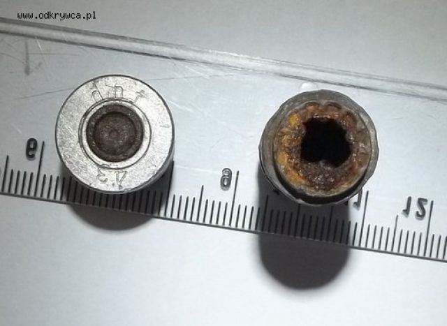

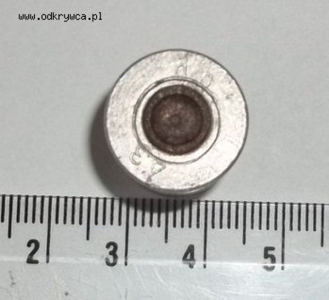

honker Napisano 29 Grudzień 2011 Autor Napisano 29 Grudzień 2011 Łuska alu,spłonka stalowa,niemiecka sygnatura producenta dnf" z 1943roku.*
honker Napisano 29 Grudzień 2011 Autor Napisano 29 Grudzień 2011 Pocisk ołów,z otworem.Do spodu mogła być zaślepka stalowa,lub coś innego.*
mlody pomern Napisano 29 Grudzień 2011 Napisano 29 Grudzień 2011 to bedzie chyba kmpfpistole http://www.lexikon-der-wehrmacht.de/Waffen/Bilderseiten/kampfpistolen-R.htm
honker Napisano 29 Grudzień 2011 Autor Napisano 29 Grudzień 2011 Nie ten kaliber,chyba,że była jakaś redukcja. Mam trop,wykorzystywane na poligonach przy ćwiczeniach artylerii.*
tyfus Napisano 29 Grudzień 2011 Napisano 29 Grudzień 2011 Pocisk i łuska pochodzi od niemieckiego naboju 14,5 x 20R. Stosowany pod oznaczeniem Uebungs Patrone 34. Była to amunicja przeznaczona dla szkolenia artylerii, za pomocą specjalnych nakładek do armat zwanych Kleinstkannone. Były chyba cztery rodzaje pocisków.dwa rodzaje raczej niebezpieczne - zaopatrzone w zapalniki, elaborowane PETN (pentryt), oraz mieszanką dymno-hukową. Pociski osadzone były w aluminiowej łusce, zawierającej 0,52g materiału miotającego. Amunicja to pozostała w użyciu w Czechosłowacji aż to lat 80'. pod oznaczeniem CP-34.http://odkrywca.pl/pokaz_watek.php?id=646369http://www.google.com/search?q=Kleinstkannone&rls=com.microsoft:*:IE-SearchBox&oe=UTF-8&um=1&ie=UTF-8&hl=pl&tbm=isch&source=og&sa=N&tab=wi-pozdro-
