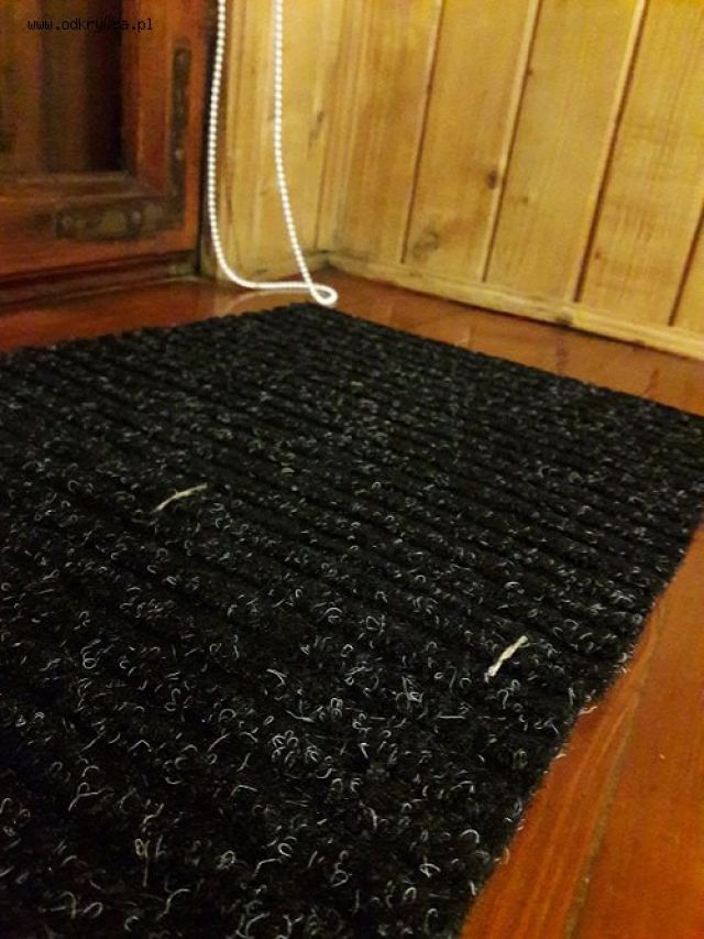

Mateuszy Napisano 20 Luty 2017 Napisano 20 Luty 2017 Zmieniłem trochę plany i jednak sluice boxa zrobię inaczej, niż pisałem w poprzednim poście. Jednak będzie metalowy. Planuję zakup blachy aluminiowej 2mm. Całość ma mieć wymiar 1m długości, 30cm szerokości, i ścianki boczne wysokości około 10 cm (pewnie mniej).W związku z tym mam kilka pytań. W jaki sposób wygiąć blachę pod kątem 90 stopni? Nie mam giętarki niestety :P Oraz skąd do swoich sluiceboxów bierzecie rifflesy rozwartokątne? Da się je przyzwoicie wykonać rozwierając normalny kątownik?Sluiceboxa planuję wyłożyć matą ryflowaną, trzy kawałki 30cm x 30cm o głębokości ryfla 2,8mm, na to wspomniane rifflesy rozwartokątne. Czy na matę i pod rifflesy powinna przyjść siatka, czy nie jest ona konieczna?Pozdrawiam i z góry dziękuję za odpowiedzi.

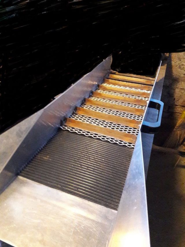

Mayster89 Napisano 21 Luty 2017 Napisano 21 Luty 2017 Witam :) dobra zmiana Mateusz, przynajmniej nie będzie rdzewieć. Też mam zrobioną z aluminium wymiary zbliżone do Twoich. Hmmm jak zagiąć to innego sposobu nie znam, ja poprosiłem pewną małą firmę, która ma giętarki i zrobili mi z odpadu" ;) tak samo ryfle (choć muszę poprawić bo za mały kąt rozwarty dałem i za bardzo zatrzymuje piach. Ja swoją płucznie zrobiłem na wzór amerykańskiej wersji firmy Keene. Na początek przykleiłem na stałe mate gumową z małymi ryflami, dalej dałem heh wycieraczkę, która też ma takie małe ryfle, na to siatkę cięto ciągnioną aluminiową ( też z odpadów na allegro się trafiła za grosze). Na samą górę zagięte ryfle i tyle :) zrobiłemją w tamtym roku, zbierać zbiera te najcięższe minerały, złota jeszcze nie znalazłem, ale czarnego magnetycznego piasku było zawsze dużo. A do tego dokupiłem zestaw Garretta, także od tej wiosny biorę się za poszukiwania ;) wrzucę zdjęcie jak to wygląda :) pozdrawiam

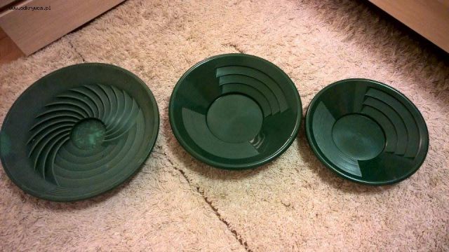

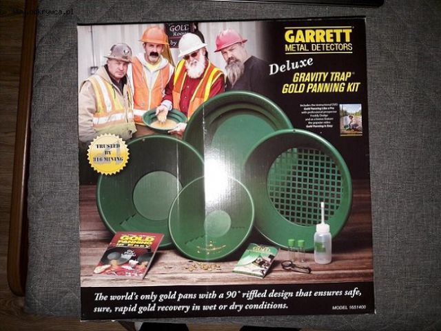

GoldenEye Napisano 1 Marzec 2017 Napisano 1 Marzec 2017 Ja też mam TurboPana ale ze względów sentymentalnych sobie go zostawie bo dzięki urzędowi celnemu zyskał on dla mnie spooro na wartości :P , natomiast jakby ktoś chciał to mam na zbyciu dwie miski 30 i 35cm które miałem w swoim zestawie i które ani troche nie są gorsze od garretta a mówiąc całkowicie serio i bez urazy-dużo lepsze. W wiekszości wszystkim wam jak i mi jest potrzebna miska do przepłukania koncentratu wiec nie potrzeba nikumu cały taki zestaw garretta ani mniejsza miska niż 30centymetrowa. Natomiast do zabawy łopatą jednym wystarcza 30cm a inni wolą miske 35cm bo sie więcej zmieści. 30centymetrową po prostu lżej jest kręcić. Osobiscie już nawet nie zabieram ze sobą TurboPana tylko tą 30cm bo sie swietnie nadaje do współpracy z łopatą jak i do płukania koncentratu. Jakby ktoś chciał to sie dogadamy na priw. Z budowy mojej dużej płuczni zostało mi też dość sporo NOWEGO niebieskiego mchu górniczego bo zakładałem go dać podwójnie jak u Janusza ale wsadziłem jeden bo szczerze mówiąc dawanie go podwójnie to zupełnie nie ma sensu!!!jak już złoto wpadnie na dno to nie ma cudów żeby przyszła fala i go zabrała :D nigdzie na swiecie nikt tak nie robi bo to nie ma racji bytu - wiec jakby ktoś coś tego to dawac znać póki nie wpadł mi plan by coś zbudować :P ps.wklejajcie swoje pomysły,projekty i na czym tam płuczecie :D Pozdrawiam
Mayster89 Napisano 2 Marzec 2017 Napisano 2 Marzec 2017 Ja nie mówię, że komuś potrzebny taki cały zestaw, jak najbardziej wystarczy taka jedna 30 cm miska, bo sam mam taka. A zestaw zakupiony tak o z zachcianki na spółę z dziewczyną hehe :D hmm mówisz masz mech górniczy, na ile byś wycenił taki kawałek powiedzmy 26cm na 70cm? tylko dokładnie bym jeszcze zmierzył. Tak w ogóle miał już ktoś jakąś wyprawę ? prócz kolegi parę postów wyżej ? pozdrawiam :)

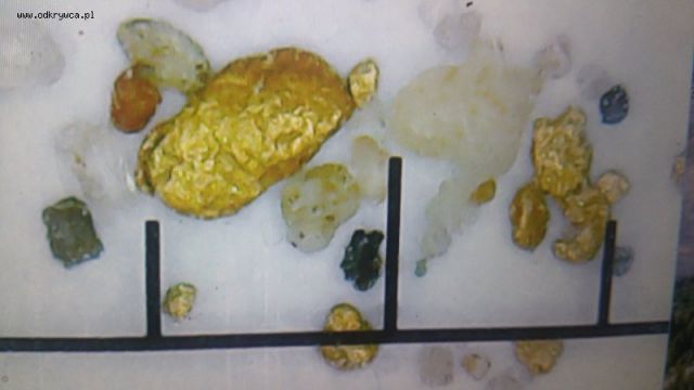

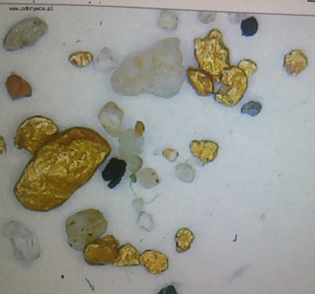

Lechusz Napisano 25 Marzec 2017 Napisano 25 Marzec 2017 Witam!Oto moje pierwsze zdobycze ze Skory i w ogóle. Efekt płukania pompą Hendersona przez ok. 2 godziny a sezon rozpoczęty 5 marca :) Pozdrawiam

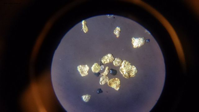

japus Napisano 3 Czerwiec 2017 Napisano 3 Czerwiec 2017 już czerwiec a na forum Au...cisza?! Naprawdę nikt, nic? Eeeech...na zachętę foto z ostatniego płukania
