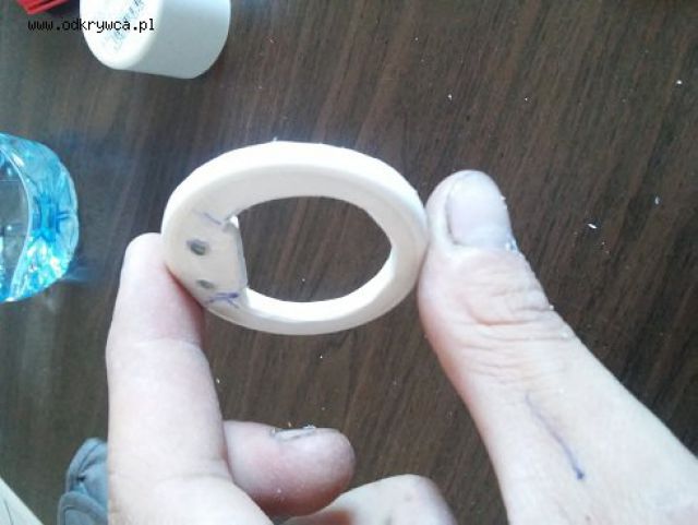

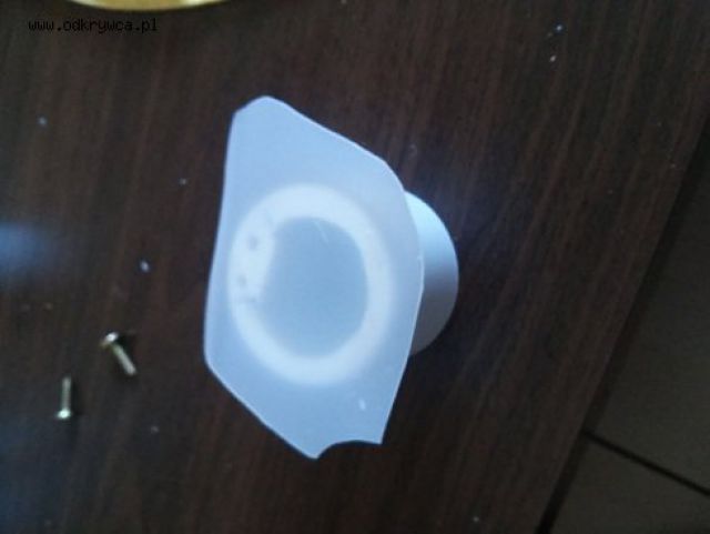

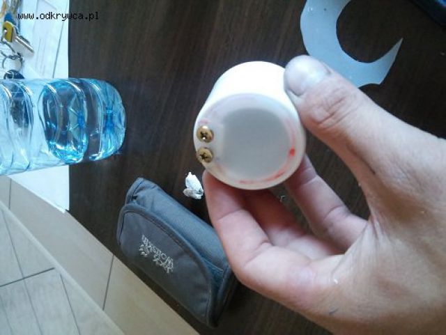

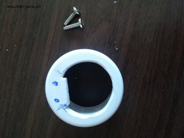

lotasl Napisano 5 Czerwiec 2015 Napisano 5 Czerwiec 2015 7 ostatnie zdjęcie, taki zawór wkładasz do trójnika od strony koncentratora , przed redukcją na wąż. Mam nadzieje że Ci się przyda, ale postaraj się go udoskonalić w jakiś sposób ;))

lotasl Napisano 5 Czerwiec 2015 Napisano 5 Czerwiec 2015 Są dwa zawory: na wlocie pompy i od strony węża, ten od strony wlotu możesz wykonać tak samo i dać między trójnikiem a redukcją ssącą bynajmniej ja tak zrobiłem... Wszystkie materiały dostaniesz w castoramie i tego typu sklepach, popatrz w poprzednie wpisy, zobaczysz kilka naprawdę super wykonanych pomp, jak lubisz majsterkować to sobie powinieneś poradzić;)
