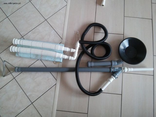

lotasl Napisano 29 Maj 2015 Napisano 29 Maj 2015 To moja pompa, ale będę udoskonalał koncentrator, będzie jeden dłuższy i inne pływaki

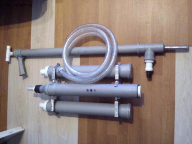

sadek717 Napisano 29 Maj 2015 Napisano 29 Maj 2015 Pogłębiarka ssąca z funkcją highbankera tzw. Combo zasilana pompą jedno calową
lotasl Napisano 29 Maj 2015 Napisano 29 Maj 2015 Twój sprzęt wygląda rewelacyjnie, widać że profesjonalnie wykonany Henderson & pogłębiarka. Gdybym mieszkał na Dolnym Śląsku pewnie też bym się postarał wykonać spalinową pogłębiarkę heh ;) jedno pytanie odnośnie tej Pogłębiarki, to działa na zasadzie podciśnienia wytworzonego przez wodę pędzącą w kierunku koryta?
spinel80 Napisano 29 Maj 2015 Napisano 29 Maj 2015 Witam :)sadek717 a jak sprzęt spisuje się w terenie, testowałeś combo? Fajna ta Twoja pompa z koncentratorem :) lotasl -polecam książkę łoto w przyrodzie i dziejach" Hubert Sylwestrzak, ciekawa pozycja, opisuje dzieje wydobycia złota, trochę historii i ciekawych wydarzeń. Janusza można często spotkać w okolicach Złotoryi a taką wiedzę zdobywa się latami :) ma również ogromny talent do sprzętu, który wykonuje, dużą precyzje wykonania i świetne pomysły. Pompa ciekawa i najważniejsze żeby sprawdziła się w terenie :) Zaproponował bym wymianę węża na coś podobnego jak ma sadek lub Janusz, karbowany będzie utrudniał przemieszczanie się materiału do koncentratora i złocinki będą zostawały w przewodzie. Zawsze mnie zastanawiają zawory zwrotne, jakie rozwiązanie zastosowałeś? Książkę, którą zamówiłeś warto mieć i na pewno zdobędziesz z niej dodatkową wiedzę.Czy ktoś z forum wybiera się na mistrzostwa?Pozdrawiam :)

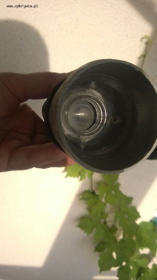

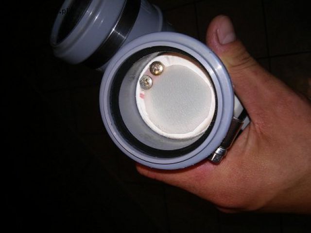

lotasl Napisano 29 Maj 2015 Napisano 29 Maj 2015 Spinel80 - jak tylko dojdzie i przeczytam vademecum postaram się nabyć tą o której wspomniałeś ;) przewód tylko z zewnętrznej strony jest karbowany" w środku gładki;) zawór zwrotny jak na foto w załączniku, trochę niechlujne wykonanie, ale zdaje egzamin;)

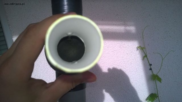

GoldenEye Napisano 31 Maj 2015 Napisano 31 Maj 2015 mój zawór moze nie wygląda jak z fabryki, bardziej jak wystrugany z drzewa ;P ALE DZIAŁA SWIETNIE...i to najwazniejsze. dla ułatwienia wpadania żwiru przyciąłem kawałek butelki i wkleiłem na silikon....w ten sposób transport kruszywa przebiega bez zakłóceń :P niestety wczesniej nikt mi nie dał wskazówek jak zrobic to prawidłowo wiec do pracy zagoniłem swój talent i nie powiem....troche kasy poszło sie grzmocic bo pierwszy prototyp był do d...
GoldenEye Napisano 31 Maj 2015 Napisano 31 Maj 2015 z drugiej strony mało co widac ale jest to krążek wyciety z grubej gumy....nawiercone malutkim wiertełkiem dwie dziurki i złapany dosc grubym drutem....zero przycieć, blyskawiczne zamykanie i otwieranie :p

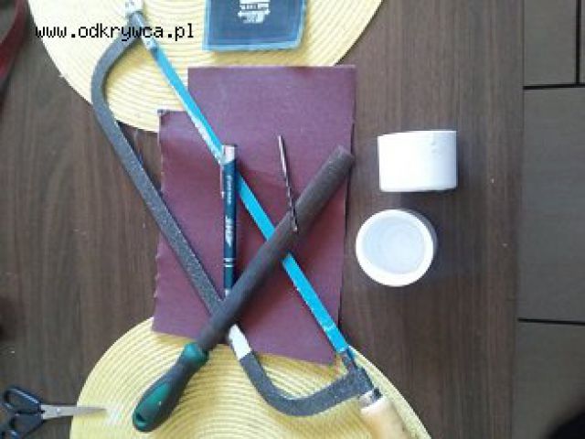

lotasl Napisano 5 Czerwiec 2015 Napisano 5 Czerwiec 2015 Udało mi się dziś ogarnąć z pracą, więc wrzucam fotki zaworu oraz opis z czego zrobiłem:-zaślepka PCV o średnicy 50mm-kawałek plastikowego zbiornika-dwa małe wkrętyNie jestem pewny na jak długo starczą te zawory ale moje mają za sobą jakieś 2-3 godziny pracy i nie widać żeby coś się z nimi działo
