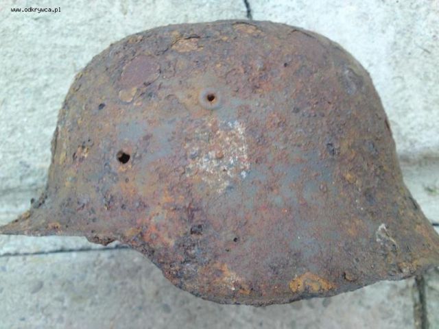

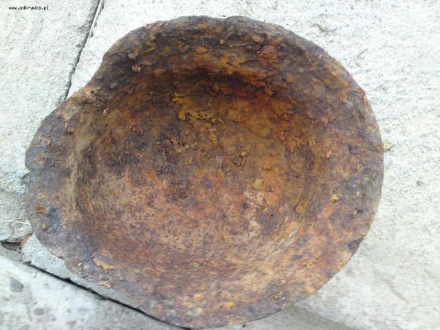

Maja3104 Napisano 16 Listopad 2011 Autor Napisano 16 Listopad 2011 Witam wszystkich wyszedł mi ostatnio taki o to hełmik chciałbym go oczyścić lecz w taki sposób aby kalka została lub wyszła bardziej wyraznie. Na hełmie jest sporo oryginalnej farby której też nie chciał bym się pozbywać zależy mi na zlikwidowaniu Rudzielaca" i zakonserwowaniu go w jakiś dobry sposób.
Hebda Napisano 16 Listopad 2011 Napisano 16 Listopad 2011 http://img.odkrywca.pl/pokaz_watek.php?id=665420#1230627http://www.odkrywca.pl/search/index.php?sq=kwas+szczawiowy&ws=txt&id_forum=4&forum=onpozdrPost został zmieniony ostatnio przez moderatora Hebda 20:17 16-11-2011

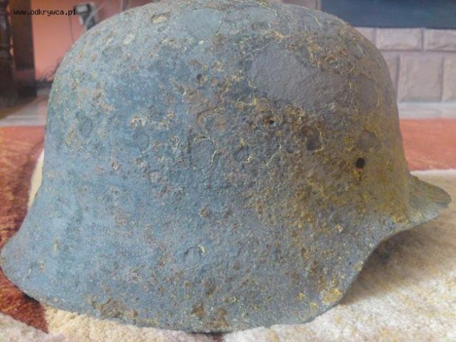

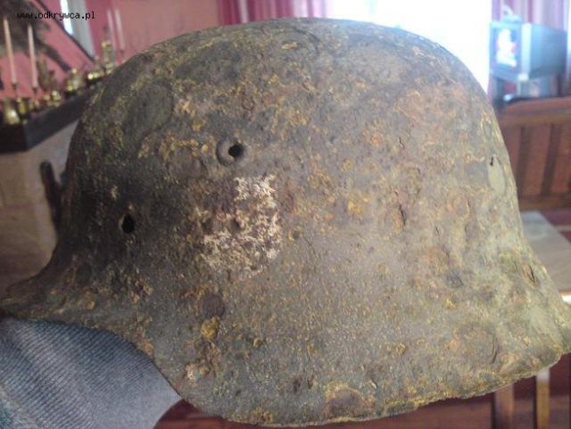

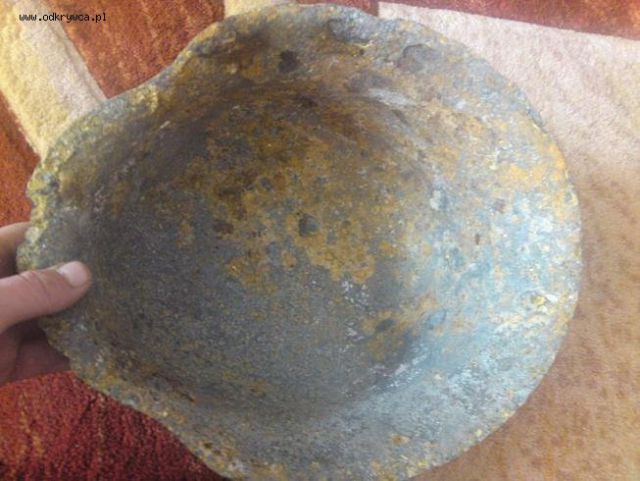

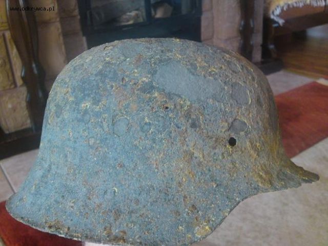

Maja3104 Napisano 25 Listopad 2011 Autor Napisano 25 Listopad 2011 szczaw naprawdę działa dam kilka fotek jaki na razie jest postęp
Maja3104 Napisano 25 Listopad 2011 Autor Napisano 25 Listopad 2011 tak wygląda po 2 dniach w szczawiku
Maja3104 Napisano 25 Listopad 2011 Autor Napisano 25 Listopad 2011 Jeszcze zostawię go w kąpieli na kilka dni niech ładnie się wyczyści.Prosił bym o po moc jak go porządnie zabezpieczyć po kąpieli w kwasie szczawiowym.
Thomson. Napisano 26 Listopad 2011 Napisano 26 Listopad 2011 Kalka Ci się koleżanko całkiem rozmazała. Nie mocz dalej.
dimmu66 Napisano 28 Listopad 2011 Napisano 28 Listopad 2011 W/g mnie dalsze moczenie nie ma sensu. Co chcesz Kolego uzyskać? Więcej farby? To co miało wyjść już wyszło a dalsze moczenie tylko pozostawi resztki szczawiu które już widać (to żółte) trudne do usunięcia
kloki Napisano 1 Grudzień 2011 Napisano 1 Grudzień 2011 Chyba nie ma sensu dłubać nad takim stanem, nic sie nie odzyska, a rdza i tak jest i nei zejdzie od kwasu taka warstwa. Albo lubisz elikty", albo wrzucaj do elektrolizy i do gołego metalu, zabezpieczyć i na półkę
R51 Napisano 9 Grudzień 2011 Napisano 9 Grudzień 2011 Pamiętaj, żeby po użyciu szczawiu wypłukać ten syf z hełmu, bo jak tego nie zrobisz to za kilka lat będziesz miał zamiast hełmu kupkę proszku. Prawdę mówiąc nie jest to za fajna metoda, kalkę uratujesz ale metal juz nigdy nie wyjdzie spod zgubnego działania kwasu...
stock84 Napisano 9 Grudzień 2011 Napisano 9 Grudzień 2011 Prawda jest taka, że szczaw można stosować aby uratować farbę ale raczej nie z wykopów.Stany podkomórkowe czy ze stodół tak, na lwiej części wykopów to się nie sprawdzi.Szczaw odsłoni farbę usuwając wieszchnią rdzę ale ta grubsza pozostanie i mimo ingerencji mechanicznej nie uda się jej do końca usunąć zachowując jednocześnie farbę.Trochę eksperymentowałem z kwasem szczawiowym i sporo też widziałem na forum takich eksperymentów(co zresztą skłoniło mnie do próby).95% wyników to kaszanka...Są naturalnie wyjątki i oczywiście wyznacznik co kogo satysfakcjonuje.Dla mnie to lipa a byłem kiedyś pełen nadziei.Nie polecam kwasu do wykopów.
