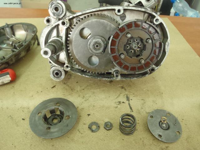

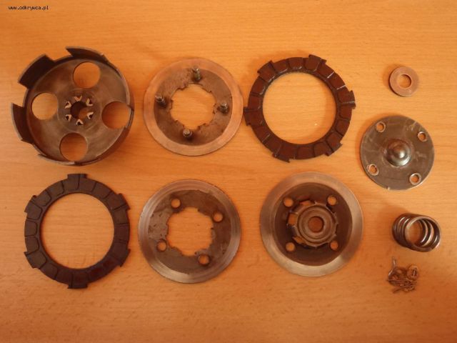

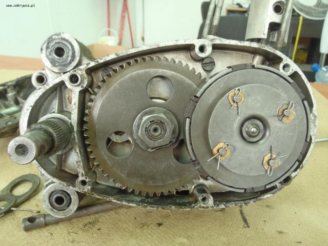

zygamun Napisano 25 Kwiecień 2012 Napisano 25 Kwiecień 2012 Widzę, że tarcze sprzęgłowe późniejsze, wykonane z jednolitego tworzywa.Powodzenia w składaniu.

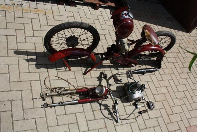

DOMILUD PL Napisano 1 Maj 2012 Napisano 1 Maj 2012 Dzięki dziabuch, zatem wysyłam teścia do Wydziału Komunikacji, mam nadzieję że wszystko pójdzie OK. Na zakończenie pozwolę sobie (za Twoją zgodą) wkleić zdjęcie przywiezionego dzisiaj Żaka (z silnikiem Komara, siedzenie też nie oryginalne). Wszystko w częściach, ale w pełni sprawne. Kupa części zamiennych - 2 gaźniki, 3 silniki !!! , uszczelki, głowice, korbowody itd. (teść lubił chomikować). Zamierzam podejść do rekonstrukcji na poważnie, zatem szykuje się żmudna rozbiórka na cząstki pierwsze,czyszczenie itd. Ale ja to lubię :)pzdr
Swiety82 Napisano 4 Maj 2012 Napisano 4 Maj 2012 Piękna sprawa, widzę że Żak kompletny zatem dużo problemów odejdzie. Ja kończę kompletować sprzęt warsztatowy i zabieram się za szukanie bazy do remontu.Post został zmieniony ostatnio przez moderatora Swiety82 13:44 04-05-2012

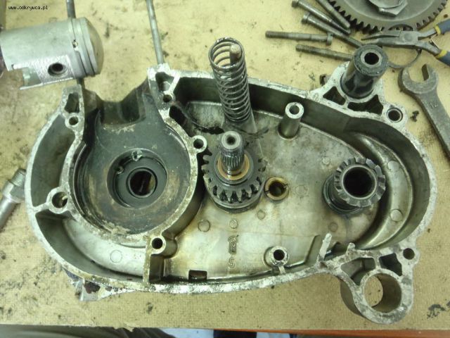

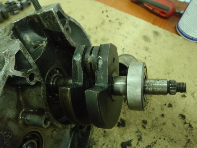

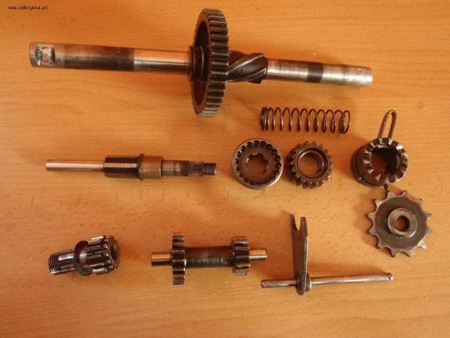

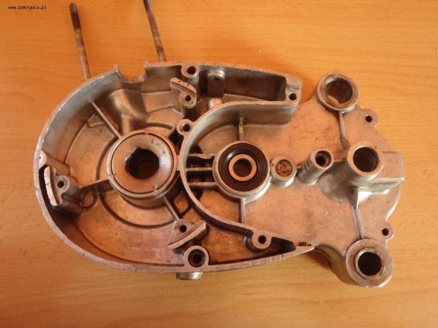

bassista Napisano 11 Maj 2012 Napisano 11 Maj 2012 Brak czasu i problemy z netem. Ale co się odwlecze to nie uciecze.Ściągnięta pokrywa po stronie sprzęgła

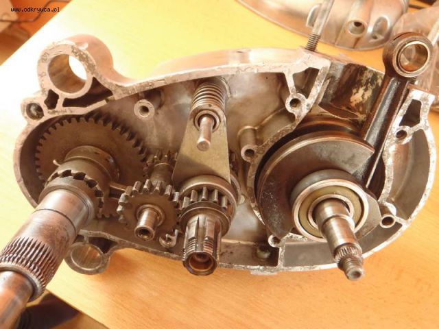

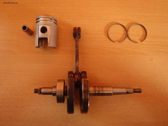

bassista Napisano 11 Maj 2012 Napisano 11 Maj 2012 zdemontowany wał korbowy z tłokiem i pierścieniami

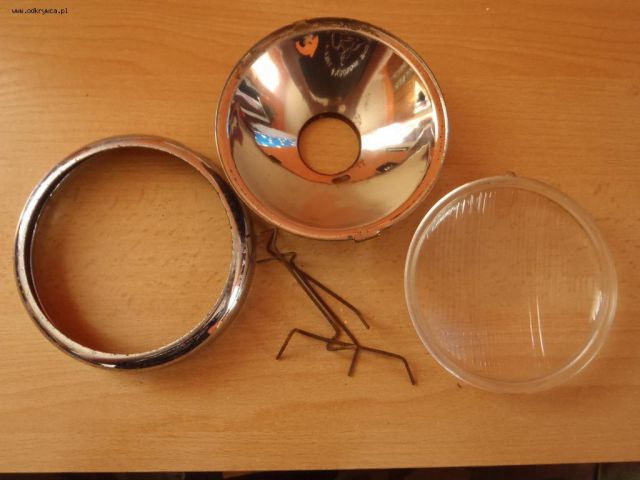

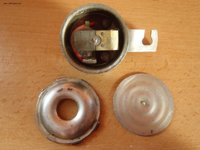

bassista Napisano 11 Maj 2012 Napisano 11 Maj 2012 sygnał dźwiękowy rozebrany i wyczyszczony. Co najwazniejsze - działa :)
