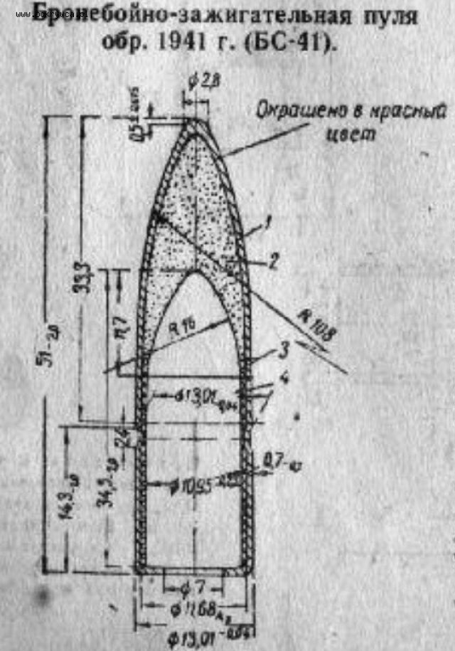

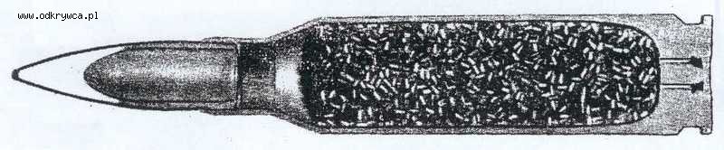

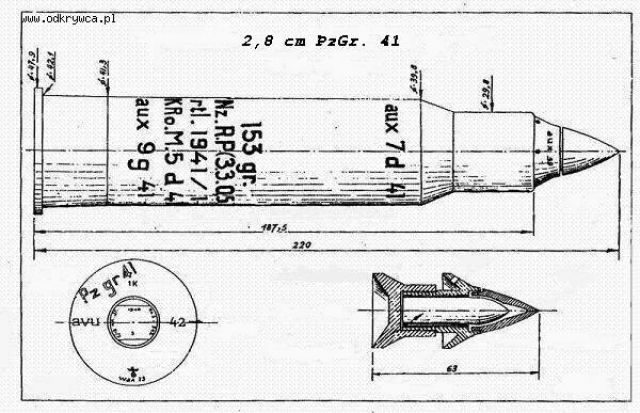

vis1939 Napisano 30 Październik 2011 Napisano 30 Październik 2011 Od ustrojstwa na rysunku i śmiem twierdzić,że ten z linku również od tego.

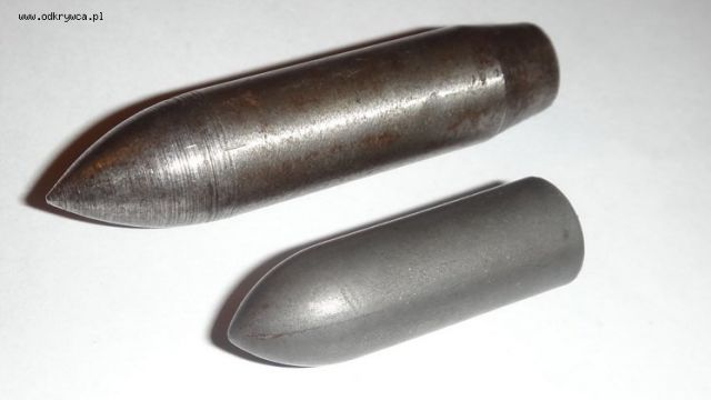

kopijnik2 Napisano 1 Listopad 2011 Napisano 1 Listopad 2011 Патрон 12,7х108 ммbs 41 Масса сердечника пули, г 37,2…39,0Патрон 14,5х114 ммbs 41 Масса сердечника пули, г 37,1…37,3RE-8 - 8% kobaltu
kopijnik2 Napisano 30 Październik 2011 Napisano 30 Październik 2011 możliwebyły małe niejasności kształtu stożka
vis1939 Napisano 30 Październik 2011 Napisano 30 Październik 2011 Otóż to,rdzeń pocisku panzerBuchse 41 jest bardziej ostro zakończony.

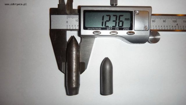

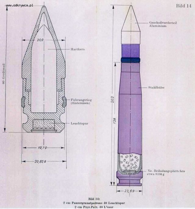

vis1939 Napisano 31 Październik 2011 Napisano 31 Październik 2011 Wymiary wskazują 2cm Panzergranate 40.Nie ma możliwości aby były z nabojów do PTRS/PTRD,nie te wymiary i materiał. Kopijnik2 jaka długość Twojego rdzenia? Pozdro.

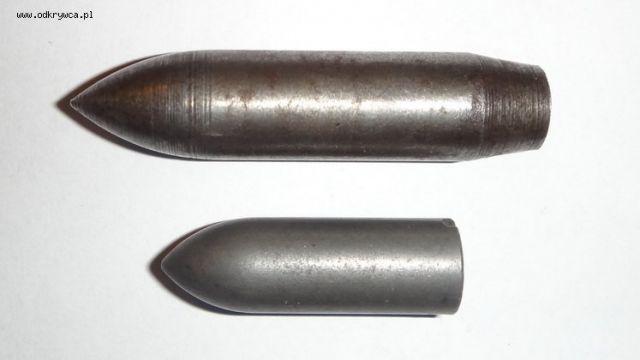

kopijnik2 Napisano 31 Październik 2011 Napisano 31 Październik 2011 teraz pod ręką nie mam...to co na foto za krótkie i za długie

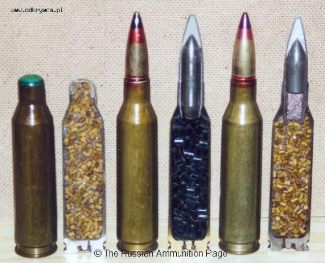

honker Napisano 31 Październik 2011 Napisano 31 Październik 2011 Jednak obstaje przy swoim.Kopijnik2 ie skrawany" masz rację,poprzednie zdjęcie pomyłka,te bingo.Stronka:http://russianammo.org/Russian_Ammunition_Page_145mm.html#4Pozdro.*

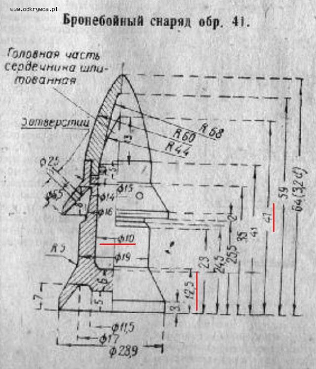

Ave Danzig Napisano 31 Październik 2011 Napisano 31 Październik 2011 Rdzeń jest z 28mm Pz.Gr.41 Sprawdzenie wysokości rdzenia: 47mm - 12mm = 35mmŚrednica podana: 10mm
vis1939 Napisano 3 Listopad 2011 Napisano 3 Listopad 2011 Wymiary rdzenia PzB41 już znamy - 11x40,5mm.Dla pewności potrzebny jeszcze dokładny pomiar 2cm PzG40,choć wizualnie i gabarytowo Iwan jest bardzo przekonywujący.Pozdro.
honker Napisano 31 Październik 2011 Napisano 31 Październik 2011 Ave Danzig rdzeń na twoim rysunku u podstawy ma faskę.Na moim równo.Sprawdź pocztę.Pozdro.*

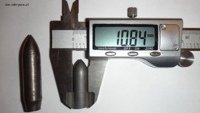

Siwy_x Napisano 3 Listopad 2011 Napisano 3 Listopad 2011 rysunek zawsze pozostanie rysunkiemtu macie z autopsji dwa rdzenie od PTRD/PTRS
Siwy_x Napisano 3 Listopad 2011 Napisano 3 Listopad 2011 mierzony w innym miejscu wykazuje 10,7 ot tak odlany:)
wino39 Napisano 31 Październik 2011 Napisano 31 Październik 2011 Z moich źródeł wynika, że większość rosyjskich rdzeni miało sfazowany koniec. Czyli raczej niemieckie obstawiałbym Panzergranate 40.Pzdr
Siwy_x Napisano 3 Listopad 2011 Napisano 3 Listopad 2011 vis dla tego właśnie przy tych wymiarach obstawiał bym PTRD, ale jak już zostało przedłożone różnica może tkwić w setnych więc dokładne wymiary i wszystko się wyjaśni(myślę że długość też by się zgadzała ze schematem, gdyby nie fakt że parę razy owy rdzeń przydał mi się jako punktak w związku z czym mógł zgubić parę setek na czubku...)pozdrawiam
vis1939 Napisano 31 Październik 2011 Napisano 31 Październik 2011 Rdzeń 2,8cm Panzergranate 41 ma długość 40,5 mm i kaliber 11 mm.Nie wiem ile wódki spił Iwan przy wymiarowaniu i kreśleniu,ale pokręcone to jak baranie rogi.http://docs.google.com/viewer?a=v&q=cache:046W0vIw3gQJ:kagero.pl/index.php%3Fview%3Darticle%26catid%3D71%253Amilspec4112009%26id%3D284%253Aamunicja-do-28-cm-spzb-41%26format%3Dpdf%26option%3Dcom_content+2,8+cm+panzergranate+41&hl=pl&gl=pl&pid=bl&srcid=ADGEEShlGIKP1b7UO7VQkORFGQmLG5ylHl2EXHr5HoCmaRj6aPPHXrWJc32jiImeUVMKlWKxDV2pFyLW5xDhmiZ-diKNRo76XWlTiSb8LqJcw62lUM8sWnCfr5Bub2Kw4zSE4HW4I7N9&sig=AHIEtbQgnjSeLnK4-B2dLioycBBUhnNMnANajlepiej niech autor wątku dokona dokładnych pomiarów przy użyciu suwmiarki.Post został zmieniony ostatnio przez moderatora vis1939 01:59 01-11-2011
Ave Danzig Napisano 31 Październik 2011 Napisano 31 Październik 2011 Teraz widzę że równie dobrze może to być rdzeń z 12,7mm Dszk (BS-41) Jego wymiary: 10,9x34,5mm Tylko z jakiego materiału były te rdzenie ... narazie nie wiem.

Siwy_x Napisano 31 Październik 2011 Napisano 31 Październik 2011 ja natomiast śmiem twierdzić że przy grubości" rozumiem średnicy 10mm będzie to rdzeń od pocisku do rosyjskiej rusznicy PTRS/PTRD

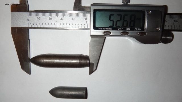

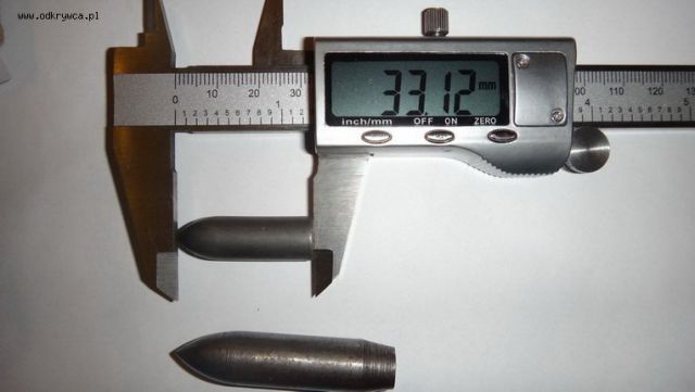

dago2
Długość 35mm,grubość 10mm.
33 odpowiedzi na to pytanie
