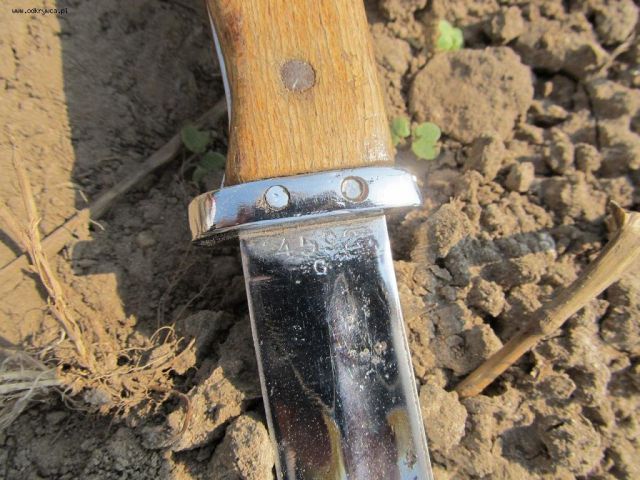

Piotrekes Napisano 28 Wrzesień 2011 Autor Napisano 28 Wrzesień 2011 Witam. Dostałem bagnecik niemiecki tylko niestety ktoś go skrzywdził i pochromował. Miejscami gdzie niegdzie są odpryski i widać metal. Tu nasuwa się moje pytanie jak się tego pozbyć. Zdzieranie mechaniczne raczej odpada żeby nie uszkodzić powierzchni, tym bardziej że są bicia. Próbowałem parokrotnie elektrolizy i bez skutku. Tak się zastanawiam czy może czasem zrobić elektrolize podłączając przewody odwrotnie. Oczywiście cały czas kontrolować cały proces.Czy istnieje jakiś domowy sposób na pozbycie się go czy raczej szukać zakładu galwanizującego?
Cyrograf15 Napisano 28 Wrzesień 2011 Napisano 28 Wrzesień 2011 Tylko elektrolitycznie, raczej w zakładzie. Niestety stan się mocno pogorszy.Wojtek

Vorax Napisano 29 Wrzesień 2011 Napisano 29 Wrzesień 2011 Dobra metoda jest kwas solny ktory pieknie zezre chrom tylko trzeba mocno uwazac i z kilku powodow nie jest to zadanie dla osoby bez doswiadczenia.
por.pil.020 Napisano 29 Wrzesień 2011 Napisano 29 Wrzesień 2011 Hehe, skądś znam ten bagnet... :) Na tamte forum rzadko zagladam, nikt nic więcej nie doradził?Tak jak napisalem - najlepiej pozbyc sie tego chemicznie, poszukaj w google o sposobach pozbywania sie chromu i/lub niklu. Zdzieranie mechaniczne faktycznie moze za bardzo uszkoszic powierzchnie metalu.
Piotrekes Napisano 29 Wrzesień 2011 Autor Napisano 29 Wrzesień 2011 Poszukiwałem już w google, w większości były to fora motoryzacyjne, chodziło o alu felgi, wydechy itp. I jak dla nich jedynym wyjściem było piaskowanie lub zdzieranie mechaniczne. Nie było nic na temat chemii. Skombinuje kwas solny i u teścia w warsztacie zadziałam. Tylko czy kwas nie ruszy metalu, i co myślicie o tej elekrtolizie? Tylko jak mówiłem bagnet podłączyć na pożarcie na krótki i kontrolowany czas.
