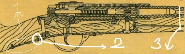

No i jeszcze inna fotka i 3 rzeczy:
1. co to za część? Jak się to nazywa i do czego służy? widać, że jest mocowane na śrubce do komory zamkowej (?) ale u mnie nie ma nawet miejsca na to.
2. Zaraz po miejscu na tę długą" śrubę na osłonę spustu jest koniec i nie ma żadnego otworka! Może była tam dalsza część ale została spiłowana? Choć nie wygląda na to. W takim razie może mocowane to cuś było do kolby? ale po co? (aha, skapnąłem się, tam niżej idzie osłona, pardon). Czyżby było więc urwane?
3. Tu widać jak gruba jest kolba przy komorze zamkowej - to do wcześniejszego wpisu o dżinglu.
Są to rysunki karabINU wz. 1871, nie -NKA! Ale chyba nie ma takich aż różnic między nimi? Akurat jeśli chodzi o wymienione części?
Byłbym bardzo wdzięczny na jakiekolwiek informacje o budowie, pochodzeniu tego sprzętu, przeróbkach jakie ktoś na nim wykonał, zdjęcia, linki...
Chciałbym go zrobić na cymes" - tzn. na ile się da, więc jeśli ktoś z Was miałby jakieś niepotrzebne części których brakuje - proszę pisać! Jeśli ktoś by miał rysynki, wymiary kolby - proszę o kontakt, mile widziane też zdjęcia jeśli ktoś już ma takową lub opis jak ktoś ją robił - słowem wszystko!

Jeśli chodzi o celowniki to bardzo często odpadały, często widzę właśnie bez nich . na fotce jest coś co wygląda na resztki muszki , była ona wlutowana , spewnością jest to Mauser 71 , a jeśli chodzi o TBiU to częst są tam błędy w rysunkach . Proponuje wejść na Allegro i poszukać w zakończonych aukcjach , tam było kilka podobnych mauserków 71, również przerubek myśliwskich .
pzdr Romel
To jakiś wczesny mauser odmiana 1871 lub pochodna, nie mam w tej chwili możliwości porównaia z innym foto.
Zamek widoczny na zdjęciach, jest faktycznie niekompletny, brakuje wyżej wspomnianego tłoka zaporowego oraz skrzydełka bezpiecznika. Zamek wygląda również na wczesnego mausera.
Zamek na pewno nie jest od Berthiera, radzę sprawdzić w literaturze lub sieci jak wygląda zamek do Berthiera lub Lebela (są dość podobne).
A nie jest to przypadkiem zamek od mausera 71 , tylko poprostu brakuje w nim kurka z bezpiecznikiem ? trzon jest identyczny z 71 , nakrętka iglicy takrze .
Ten zaczep na lufie sugeruje, że jest to wersja myśliwska, ze skróconym łożem. No i celownik napewno był inny.
