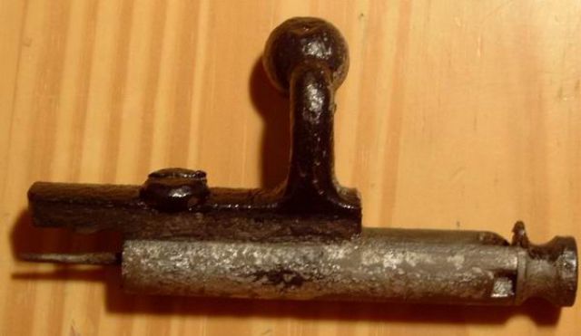

Nurtuje mnie to od dawna. Wyciągnięta od zapobiegliwego człowieka, który przez paredziesiąt lat trzymał to pomalowane czerwonym podkładem, że może się przydać, bo takich urek" nie można było dawniej łatwo dostać.
Z pewnością myśliwska, ale może ktoś rozpozna jakiś typ, kraj, okres?
Mi przypomina ona Mausery 11 mm:) Wiem, że to nie to, ale mi przypomina.
Proszę o każdą informację.

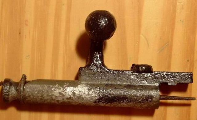

Tak wygląda kawałek MYŚLIWSKIEGO mausera 71.Tobie brakuje w samym zamku: bezpiecznika,kurka i tłoka zaporowego. A dalej: kabłąka,celownika no i oczywiście kolby.Twoja giwera to model myśliwski,dlatego nie próbuj zrobić z niego karabinu maszynowegoa, a to tylko dlatego że takich wersji jest stosunkowo mało w porównaniu z wojskowymi.A ta myśliwska muszka jest super. J.
Dzięki, smochy! Niczego sobie strona, nie powiem...
Szkoda, że brak tam akurat tej wersji. A nie zna ktoś z Was adresu jakiegoś niemieckiego forum gdzie jeszcze można by spytać o dodatkowe info (może akurat tam najprędzej ktoś będzie miał podobną giwerę?) lub jakiegoś innego (z językiem nie ma problemu, choć pisane cyrylicą odpadają)?
Sprawdzę dziś bicia, ale może wersje myśliwskie takowych nie posiadały?

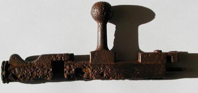

ano tyl zupelnie inny niz w bertierze, i raczka zgieta :)
mam zamek do bertiera, ale do zdjec sie nie przylozylem i zbyt pochopnie odpowiedzialem na pytanie
oto zamek od berieta o ktorym wspominalem, milo ze czuwacie na strazy ;PP

to jest na 100% mauser wzór 1871. na każedej części powienny być umieszczne numery seryjne. natomiast na komorze nabojowej u góry w przedniej części nazwa producenta. przy pewnej dozie szcześcia.... może okazać się , iż był wyprodukowany w Gdańsku. brakuje mu troche zamka i wszystkich okuć oraz wycioru i celownika.
jak chcesz więcej to mój adres bomst@wp.pl
.napewno mauser. mialem zamek od m 71 bardzo podobny ale z prosta rączką. na ebonitowej nakretce powinny byc bici wytworcy . jest to jak wspominali przedmowcy 71 albo ktorys nastepca.
pozdr
Wg mnie muszą posiadać, bo wersje myśliwskie były przeróbkami wycofanych z wojska karabinów.
Pozdrawiam
Karabin.Lufa czarna, reszta brązowa.Celownik laserowy,sterowany komputerem,pocisk balistyczny na paliwo ciekłe. Szybkostrzelność 900 strz/min.Moc silnika 2400 KM 8 cylindrów załoga 6 osób.A poza tym przerobiony na myśliwski- karabinek Mauser 71! J.
musialbym bym gdzies poszukac mam tak i zamek(podobny do tego ze zdjecia ) bez iglcy i czólka i ma taka nakretke jak ten (niewiem do oliwienia? ) i z tego co pamietam z brązowego tworzywa ma jakas litere z korona i jakies sygnowania .
Warto dodać że obie są z metalu , bo z twożywa bardzo szybko by się rozpadły , być może ktoś dorobił od tak sobie z twożywa ? albo wkręcił byle co co miało taki gwint ?

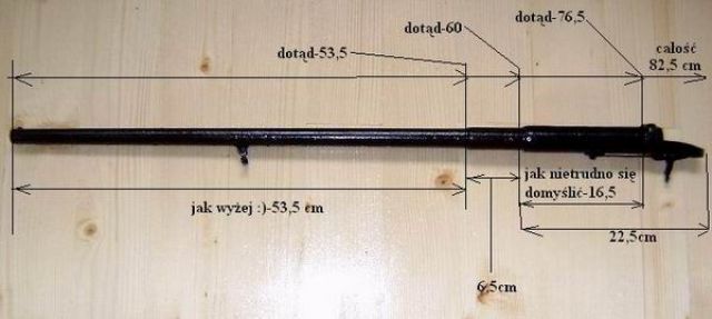

A to skanik z wymiarami, w cm. Mogą być trochę zjechane plus/minus pół cm, bo mierzyłem linijką 10 cm (...) i łatwo o pomyłkę. Tak mi właśnie zajeżdża coś Mauserem 71...
Dodatkowe info:
Kaliber 11 mm, lufa niegwintowana.

Dzięki, takie info mnie właśnie interesowało! Jak tylko skończę czyścić Mośka zabieram się do rekonstrukcji tego znaleziska, jeśli natrafię na jakieś problemy (z pewnością natrafię) to dam znać. Jak odczyszczę i wyjdą numery to też dam znać, zwłaszcza, jak okaże się, że z Gdańska:) Widziałem teraz na Allegro wz. 71 mocno skorodowany a bicia widać luxuśnie, na tym tutaj, wcześniej, zanim nie miał cholernej farby, nie widziałem żadnych :( (może się nie przyglądałem za bardzo?)
Dzięki jeszcze raz i nadal ponawiam prośbę o info o częściach lub chociażby ich fotkach. Każda informacja może się przyczynić do rekonstrukcji niewątpliwego zabytku, jakim jest ten sprzęcior :-)

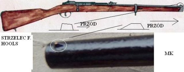

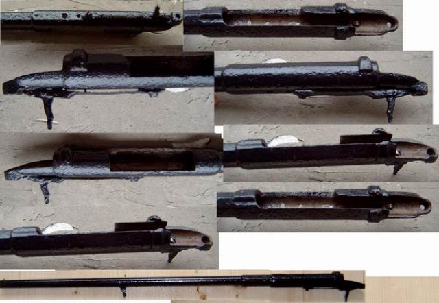

Skanik z TBiU. Mauser 71 karabinek. Podobny jak fiks, ale...

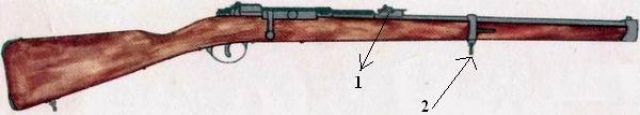

a) rączka zamka choć wygięta do dołu to na rysunku jest o niebo dłuższa. Dlaczego??nie wiem.
b) 1 na rysunku - celownik - tu jest a u mnie nie ma. Nie sądzę, żeby ktoś go zciągał, byłby pomocny w polowaniu. Poza tym u mnie nie wiem jakby go zamontować nawet. Lufa jest, tego... okrągła" cały czas w tej pierwszej części i nie ma żadnych wyżłobień gdzie można by go upchnąć.Może tak jak w Mosinie celownik był na takiej nakładce którą sie na lufę nakładało??też nie wiem.
c) ączki" - ten przedni to był do lufy przyspawany czy co? tak wygląda:) Jeśli nie, to ten punkt odpada, jeśli tak, to??znowu nie wiem.
Co ja wiem, do jasnej ciasnej?!
Zaraz będzie jeszcze

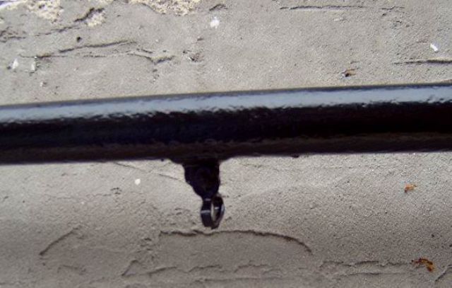

I to mnie jeszcze dziwi - taki dżingiel na pasek. Na tym rysunku z TBiU ten dżingiel jest na tylnym bączku, a tu bezpośrednio na lufie... wystaje on od niej na 22 mm. Na tym wspomnianym rysunku wystaje jeszcze hoho z kolby, a wydaje mi się, że gdyby założyć kolbę na mojego to on by tam zniknął albo ledwo wystawał. Choć może źle oceniam odległośći i lufa jest grubsza na tym rys. i kolba cieńsza w tym miejscu? Choć na moje oko to w dolnej części drewno jest tak prawie tak grube jak lufa.
Więc ktoś to mógł dorobić/przerobić/skrócić eliminując/przerabiając oryginał?
Jak myślicie?
I kolejny dylemat - kształt muszki różni się od tego na giwerze z rysunku. Nie widać po niej, żeby była jakoś zeszlifowana wskutek działalności człowieka czy czasu. Tak po prostu wygląda. Choć podobna i to mnie cieszy!:)
Dla lepszego rozeznania proszę zerknąć na fotkę.
