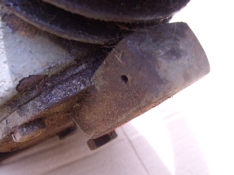

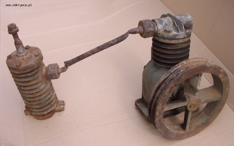

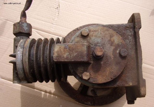

De Horsting Napisano 31 Sierpień 2011 Autor Napisano 31 Sierpień 2011 na pewno poniemiecki.Wymiary silnika : 30 cm wys,18 szerokości,waga ok 10 kg.Kolor zielonkawy" - wojskowy stuff?
bluemen123 Napisano 31 Sierpień 2011 Napisano 31 Sierpień 2011 Mi to bardziej na sprężarkę wygląda a nie na silnik.
bluemen123 Napisano 31 Sierpień 2011 Napisano 31 Sierpień 2011 http://www.google.pl/imgres?q=spr%C4%99%C5%BCarka&um=1&hl=pl&sa=N&biw=1126&bih=570&tbm=isch&tbnid=kZDDV-zEsRMOEM:&imgrefurl=http://www.tender.pl/catalog/products/277&docid=D5Kde34X__4SAM&w=349&h=500&ei=OwZeToSnKYXWsgaOgunODw&zoom=1 tutaj nowszy model
De Horsting Napisano 31 Sierpień 2011 Autor Napisano 31 Sierpień 2011 przy kręceniu kołem wypuszcza powietrze tą dziurką..
hipolit-O4 Napisano 31 Sierpień 2011 Napisano 31 Sierpień 2011 To jest sprężarka od chłodni.Jeszcze w latach 80-tych XXw.takie hulały w sklepach PSS Społem.
zainak Napisano 31 Sierpień 2011 Napisano 31 Sierpień 2011 tak jak bluemen123 wcześniej podał, jest to sprężarka powietrza plus separator oleju/chłodnica,od jakiego pojazdu nie wiem ale dosyć wiekowego
m4sherman Napisano 31 Sierpień 2011 Napisano 31 Sierpień 2011 Zielony?, Prędzej niebieski albo szary, obstawiam niebieski; miałem okazję pracować sprężarką dokładnie taką jak kol. lupo opisał.

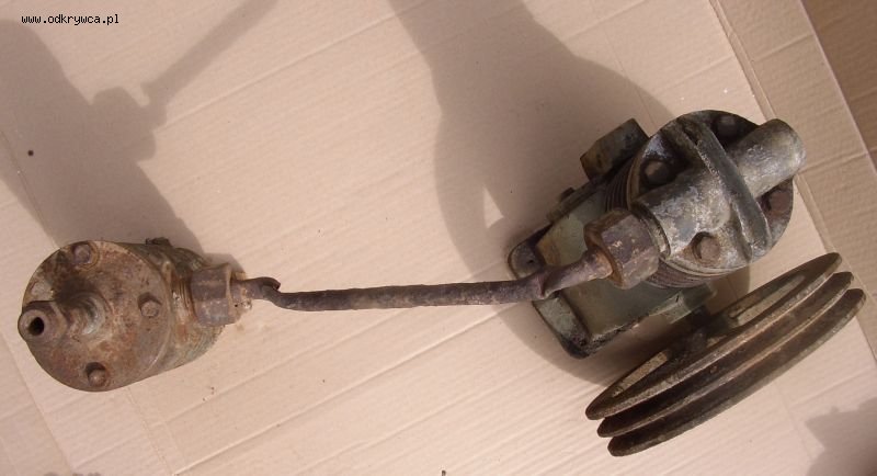

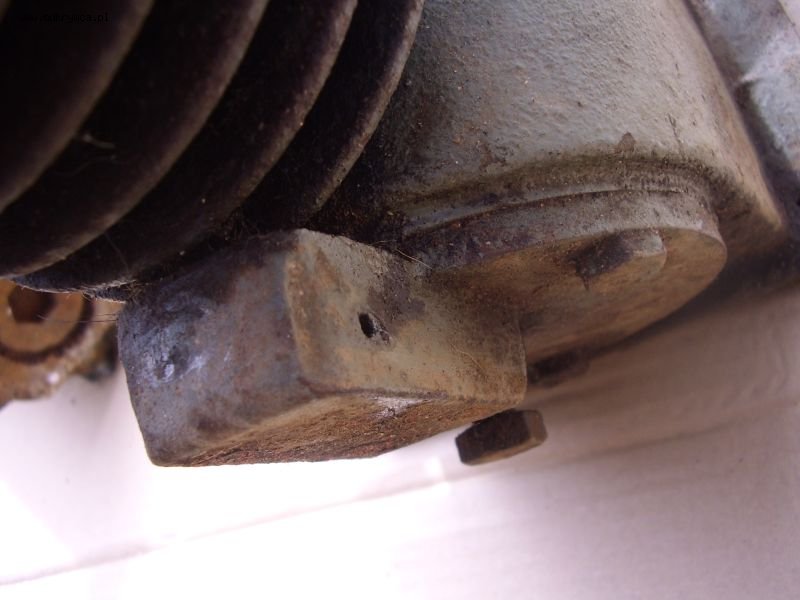

zainak Napisano 31 Sierpień 2011 Napisano 31 Sierpień 2011 powinno zasysać przez otwór na fot.5te małe otworki to raczej odpowietrzanie skrzyni korbowej
De Horsting Napisano 31 Sierpień 2011 Autor Napisano 31 Sierpień 2011 zainak,dzięki!Ja przywiozłem to z Mazur,chłop mówił ,że to silnik poniemiecki.eeeeeeeeeeeeeeh a ja powtarzam te bzdety na forum.Wstyd!Pytanie.Czy to może być od wojskowego pojazdu?Ten zielony kolor mnie zastanawia.

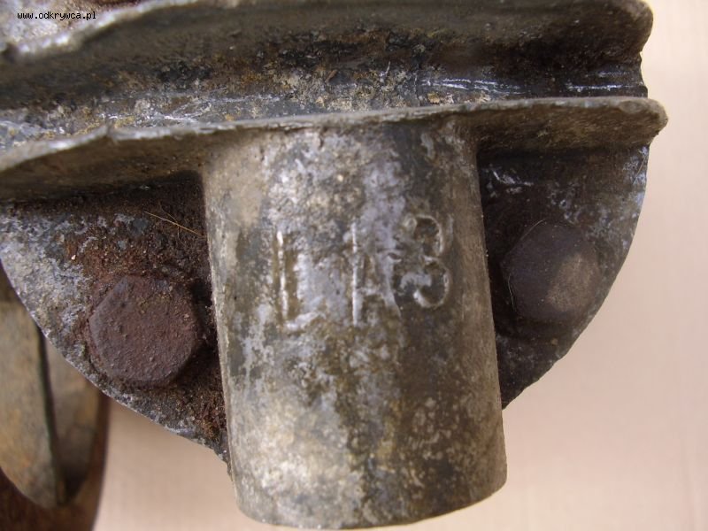

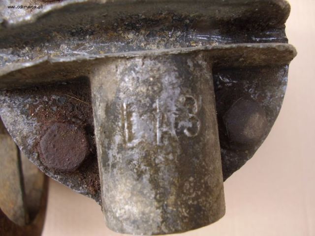

lupo55 Napisano 31 Sierpień 2011 Napisano 31 Sierpień 2011 Kolega zainak dość dokładnie opisał istotne elementy tego przedmiotu.Pozwolę sobie tylko uzupełnić Jego wpis:moim zdaniem jest to niekompletny agregat sprężarkowy stacjonarny lub przewożny (czyli warsztatowy a nie samochodowy) chyba z lat 50-tych ub. wieku – przypuszczam, że raczej polski niż poniemiecki. Na pokrywie odwadniacza (separatora wody i oleju) znajdował się zawór bezpieczeństwa.Napis na głowicy LA3 wskazuje stop odlewniczy aluminium tak oznaczany na pocz. lat 50-tych, potem zmieniony na AK52.Pozdrawiam.
lupo55 Napisano 31 Sierpień 2011 Napisano 31 Sierpień 2011 uzupełnienie do poprzedniego mojego wpisu:takie agregaty stanowiły wyposażenie wojskowych ruchomych warsztatów samochodowych np. typu B/Sam - na blaszanej podstawie z małymi kółkami mocowany był silnik elektryczny i sprężarka tu przedstawiona. Kolor zielony może wskazywać na takie pochodzenie agregatu.
