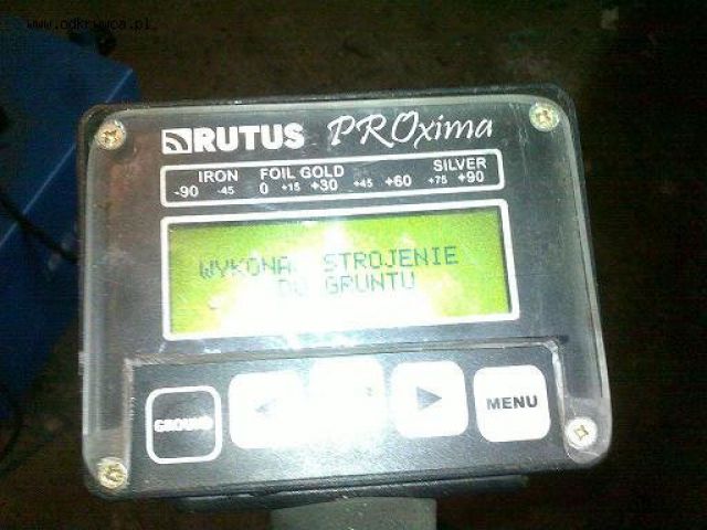

psioter5 Napisano 23 Sierpień 2011 Autor Napisano 23 Sierpień 2011 to taki mój pomysł na opancerzenie Proximy, mimo że Proxima jest twarda jak diabli to i tak mało nie przebiłem foli na wyświetlaczu, a więc plexa 10mm gumówka, wiertarka i gotowe :P

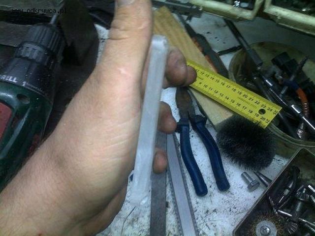

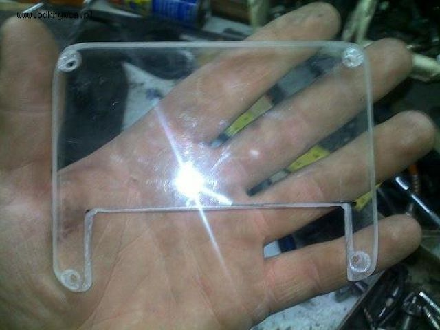

psioter5 Napisano 23 Sierpień 2011 Autor Napisano 23 Sierpień 2011 trochę poprawiłem po tej focie bo krzywizna niesłychana.
psioter5 Napisano 23 Sierpień 2011 Autor Napisano 23 Sierpień 2011 robiłem z cieńszej ale połamała się przy wierceniu otworów.
Tradytor Napisano 24 Sierpień 2011 Napisano 24 Sierpień 2011 Sprawdzałeś już w słońcu np. na polu? Bo ciekaw jestem czy słońce nie będzie się zbytnio odbijać a co za tym idzie wyświetlacz będzie słabo czytelny".
psioter5 Napisano 24 Sierpień 2011 Autor Napisano 24 Sierpień 2011 jeszcze nie sprawdziłem, szczerze mówiąc to nie używam wyświetlacza pawie wcale bo na słuch już od dawna chodzę :)
Lukas P Napisano 26 Sierpień 2011 Napisano 26 Sierpień 2011 Do wiercenia w pleksi trzeba używać dość tępych wierteł. I wiercić bardzo wolno, usuwając często wióry. Wtedy nie pęka i otwory ładnie wyglądają (nie ma takich, jakby rąbanych, krawędzi). Mam za sobą dość świeżą walkę z tym materiałem, więc know how jest również dość świeże :) Może warto spróbować też z jakąś grubszą folią i przymocować ją na taśmę dwustronną 3M?
psioter5 Napisano 27 Sierpień 2011 Autor Napisano 27 Sierpień 2011 folia raczej tak dobrzenie ochroni jak 10mm plexi. Byłem z wampirem w terenie i nie było problemów z odbijaniem światła, odbijać się odbija ale tak samo jak i bez. jak dla mnie patent idealny, zapewni mi jakiś rok dłużej uciech z Proximy :)

zainak Napisano 28 Sierpień 2011 Napisano 28 Sierpień 2011 od spodu, na całym obwodzie plexę można by jeszcze okleić delikatnie taśmą dwustronną ewentualnie jakimś silikonem , zapobiegnie to przedostawaniu do środka zabrudzeń, kurzu czy wilgocipsioter5 miałeś taką potrzebę - pomysł bardzo dobry
psioter5 Napisano 28 Sierpień 2011 Autor Napisano 28 Sierpień 2011 proxima jest bardzo idioto odporna czyli idealna dla mnie, i chwała za to producentowi, wykrywka upadła mi parę razy itp i nic jej się nie stało ale ten wyświetlacz spędzał mi sen z powiek teraz już jestem spokojny.
