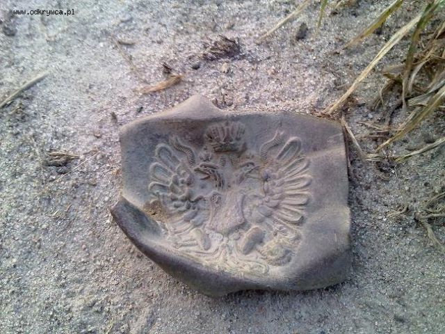

Eastlegion Napisano 11 Sierpień 2011 Autor Napisano 11 Sierpień 2011 Witam.Trafiłem wczoraj taką oto klamerkę. Ogólny stan dobry, tylko pogięta strasznie.Można coś z tym zrobić?Pozdro.
Barson1 Napisano 11 Sierpień 2011 Napisano 11 Sierpień 2011 Może na drewnie lekko opukać ? Z czego widzę że to mosiądz który ma tendencje do pękania....
andzy Napisano 11 Sierpień 2011 Napisano 11 Sierpień 2011 nie wyginaj na zimno bo na pewno popęka.. spróbuj rozgrzać i z wyczuciem wyprostować. nie próbuj jej opukać" bo jest w przyzwoitym stanie. młotek jest wrogiem fantów;p pzdr
Barson1 Napisano 11 Sierpień 2011 Napisano 11 Sierpień 2011 A nie myślałem to o młotku tylko o drewnianym kołku :)

Hebda Napisano 15 Sierpień 2011 Napisano 15 Sierpień 2011 Palnikiem to bym się bał prostować mosiądz,hełm,inną stal bez problemu,ale nie taki przedmiot z mosiądzu,jak podgrzać?wrzucić do gorącej/wrzącej oliwy z oliwek,potrzymać jakiś czas aż zrobi się elastyczna i prostować delikatnie i odpowiednimi narzędziami
