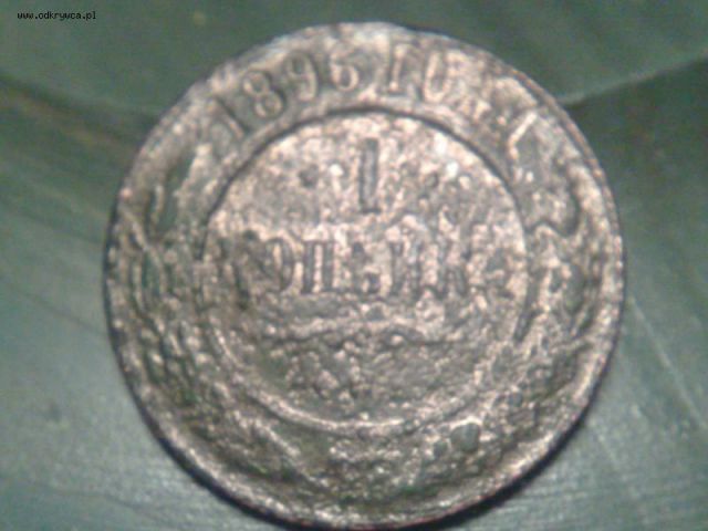

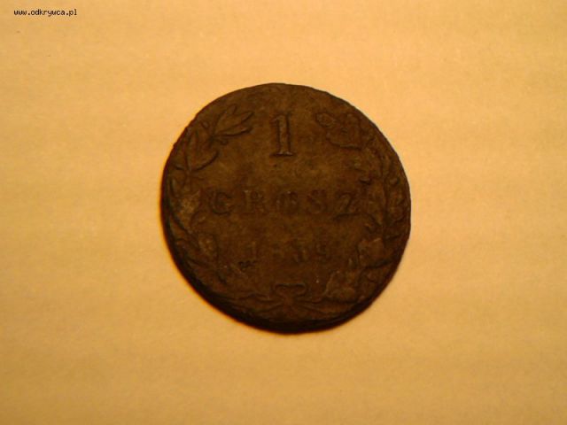

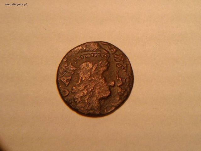

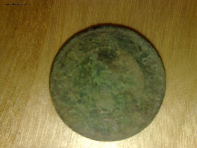

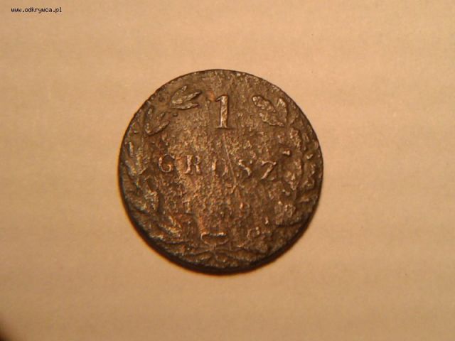

zbyniek Napisano 2 Sierpień 2011 Napisano 2 Sierpień 2011 Wrzucanie każdej brudnej" monety do perhydrolu to nie zbyt dobry pomysł, nawet kiedy kontrolujemy proces. Ja używam perhydrolu tylko w przypadku monet mocno zabrudzonych. Moczę monetę tylko by zmiękczyć paskudy syf, a później zmyć go szczoteczką. Jeżeli widać już napisy i kontury na monecie to moczę w wodzie utlenionej 3%, chyba że moneta jest brązowa albo miedziana w dobrym stanieTą monetę również chciałem upiększyć perhydrolem i wyszła kicha, bo spod patyny widać było jasnozielony osad co, niektórzy mylą z patyną(fot.1)Kamil, 5 groszy wygląda paskudnie dlatego, że spod patyny wydać zielone przebarwienia, znaczy to że są wżery i nie ma co kombinować ew. oliwka. Muszę przyznać, że wyszła lepiej niż ostatnio"Tak wyszła lepiej bo nie było mocnych wżerów, ale mimo to nadal jest czarna, teraz możesz ją przepolerować na sucho np. szmatką flanelową z dodatkiem lekkiej" pasty polerskiej i zakonserwować (jak napisane w linku na górze) parafiną(fot.2). Polerowanie miedziaków to całkiem nie zły pomysł(fot.2), ale trzeba uważać na rodzaj monety bo jeżeli są drobne szczegóły i napisy to wyjdzie lipa jak w przypadku tego eksperymentu (fot 3.) (zakonserwowany parafiną)
zbyniek Napisano 2 Sierpień 2011 Napisano 2 Sierpień 2011 Grosza mogłem jeszcze pomęczyć polerowaniem ale straciłem cierpliwość.I jeszcze jedno, nie każdy lubi monety bez patyny (ja też), a polerowanie całkowicie ją usuwa, co nie raz daje całkiem ładny efekt jak w przypadku boratynki a nie raz całkowicie psuje wygląd monety. pozdr

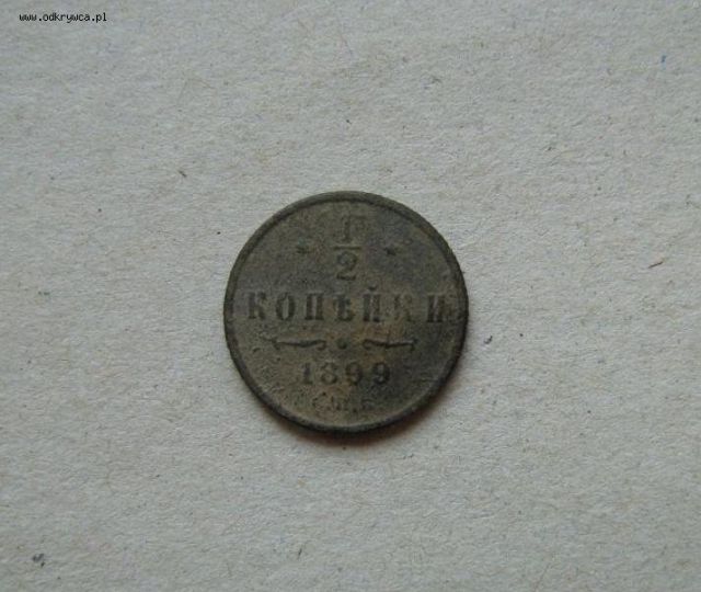

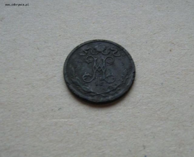

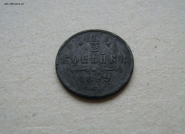

srg.steiner Napisano 7 Wrzesień 2011 Napisano 7 Wrzesień 2011 przed czyszczeniem - 1kop.,rewers jeszcze gorszy...

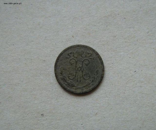

srg.steiner Napisano 7 Wrzesień 2011 Napisano 7 Wrzesień 2011 po czyszczeniu.-zdj.wykonane tel.,5megap.+lupa:),bez lampy błyskowej.druga str wygląda tak samo,no może trochę za silne światło. 1/2 kop.też wyszła podobnie a była nie czytelna.co o tym sądzicie??
