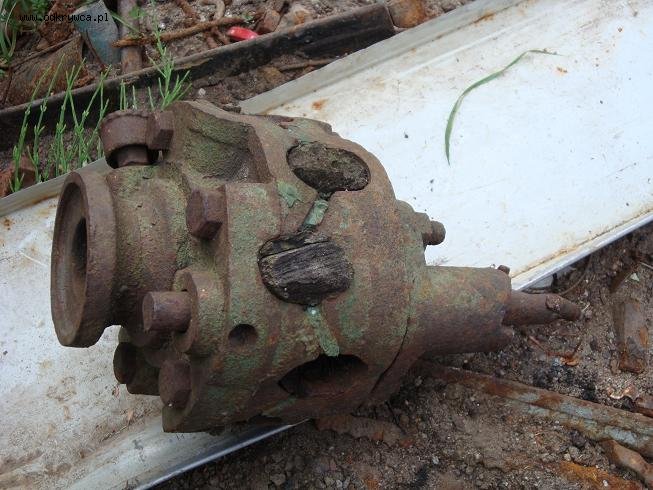

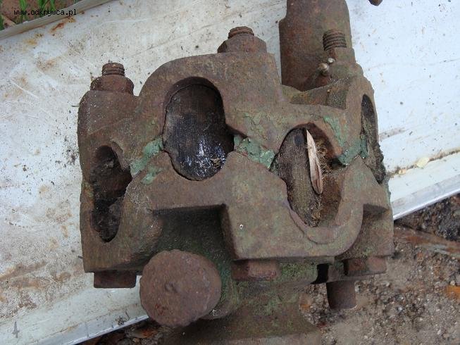

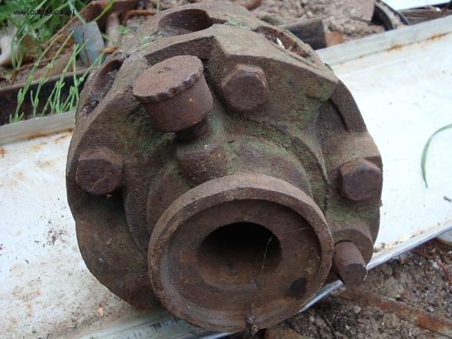

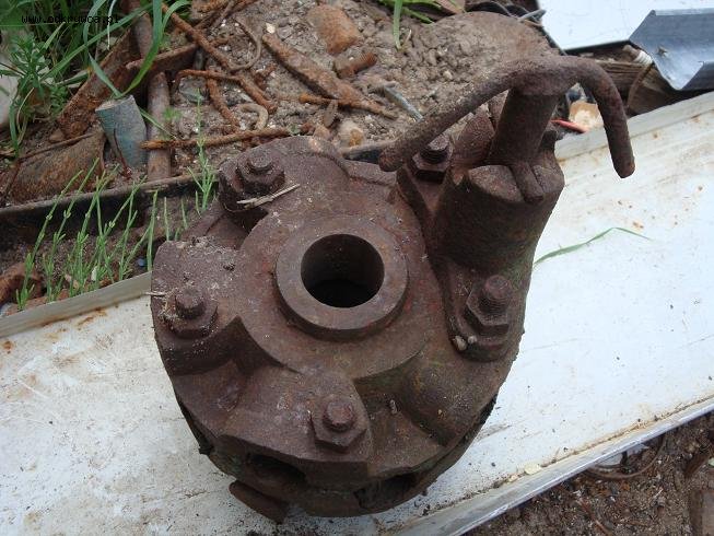

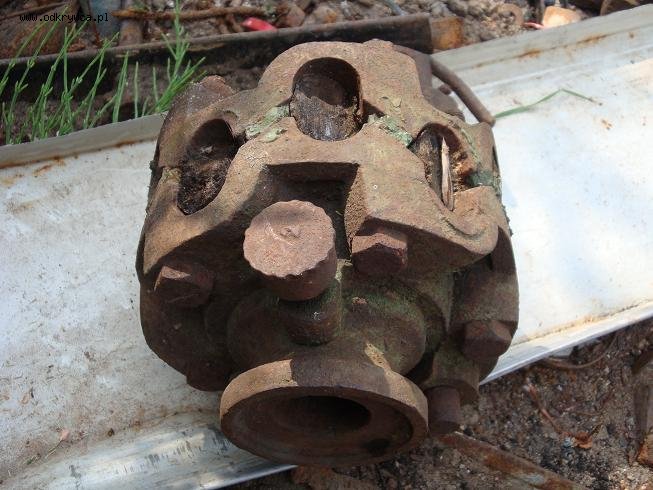

Witam... Znalazłem dziś na złomowisku takiego oto cudaka ". Może koledzy wiedzą od czego to jest? Jakaś maszyna rolnicza? Młockarnia? Zaawansowany technologicznie wóz drabiniasty? A może przysłowiowy czołg Tiger " ? ;-) Wielkością przypomina piłke do gry w piłkę ręczną. Ma kalamitkę " i coś w rodzaju hamulca "(???) - wychodzi z tego jakaś wajcha... Wszystko mówi za tym, że to piasta kola z drewnianymi szprychami. Dacie rade koledzy ? Pozdrawiam...

Musiały być drewniane szprychy, więc kierat chyba odpada. Sądzę, że napędowa część też odpada, bo nie wynika nic, że to miało jakieś funkcje napędowe...chyba...bo pewny na 100% nie jestem... Dzięki za głos " w dyskusji :-)
Nieliniowe, jak powiedziałeś, wyprowadzenia szprych, mogą świadczyć o mocnej i wytrzymałej konstrukcji tego koła "... nieliniowe, jak przy kołach jednośladów.
Na smarownicy jest cyfra 2 ". A niby jak ten kierat " z tą piastą miałby działać, hmm...? Przecież to jest zwyła piasta ", coś co ręciło się w kółko i tyle...nie ma żadnej przekładni, trybów itp...zwykły otwór w niej, jak przy żelaźniaku.

Ten bolec mógł spełniać rolę hamulca w celu zablokowania koła w czasie nawrotu podczas pracy, aby wykonać nawrót a miejscu" (jedno koło się nie kręci) maksymalny skręt i maszyna skręca tak że zahamowane kołó trafia w tą samą koleinę, którą przyjechało. zasada właśnie stosowana przy konnych siewnikach.
