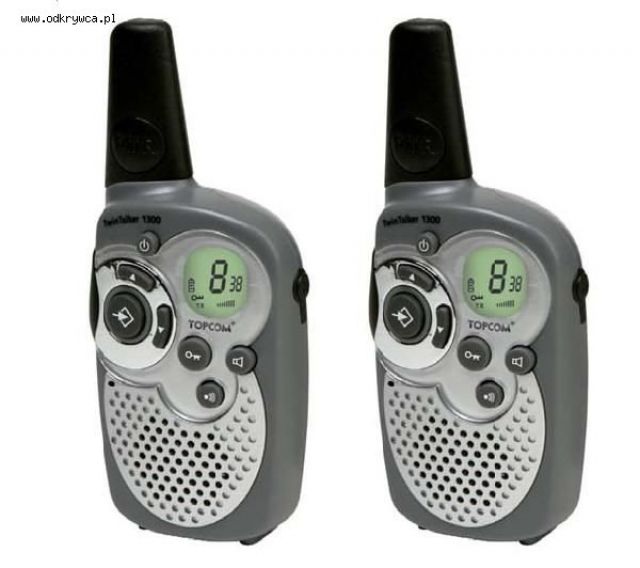

policemayster Napisano 26 Kwiecień 2011 Napisano 26 Kwiecień 2011 Ja używam takich Topcom TWINTALKER 1300, nie wpływają one na prace mojego HS-3, ale jak znajde fanta i chce pochwalić sie kolegom, to przy nadawaniu w niewielkiej odległości od elektroniki wykrywacz sie mocno wzbudza. Nie działa to w drugą strone, jak kolega mówi to nic sie nie dzieje. Moim zdaniem krótkofalówki sie nabardziej przydają jak chcemy sie pochwalić fantem bez krzyczenia na pół lasu, albo jak chcemy ostrzec reszte przed leśniczym bez podnoszenia alarmu i siania paniki.
