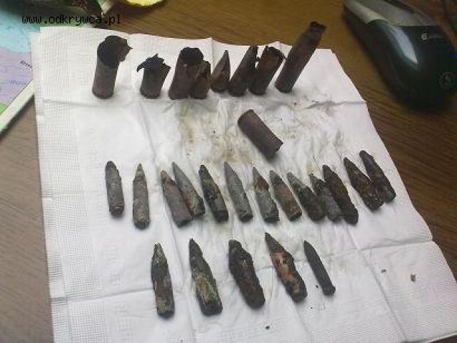

ktos451 Napisano 23 Kwiecień 2011 Autor Napisano 23 Kwiecień 2011 Postanowiłem go wypróbować na pociskach i łuskach mausera.

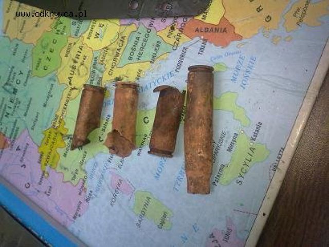

ktos451 Napisano 23 Kwiecień 2011 Autor Napisano 23 Kwiecień 2011 Takie, lekko odczyszczone wrzuciłem na całą noc.

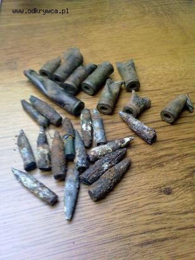

ktos451 Napisano 23 Kwiecień 2011 Autor Napisano 23 Kwiecień 2011 Pociski ładnie odczyszczone, te rudniejsze" wrzucę jeszcze raz a potem mechanicznie odczyszczę.

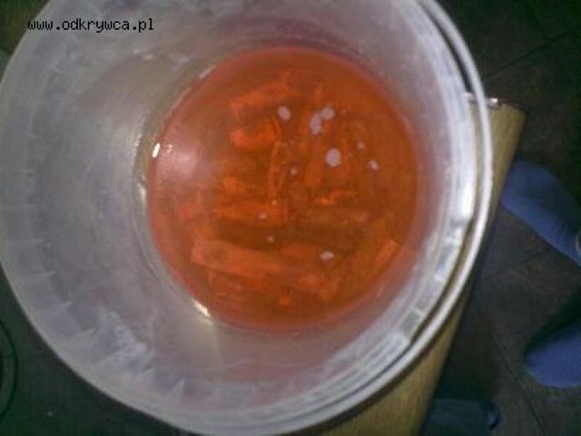

ktos451 Napisano 23 Kwiecień 2011 Autor Napisano 23 Kwiecień 2011 Specyfik ma jednak jedną wadę, łuski które wrzuciłem mają teraz ietypowy", ale bardzo ciekawy różowy kolorek. :) Więc jak ktoś lubi róż to polecam, a dla tych co bardziej wolą aturalny" kolor łusek nie polecam, ale do pocisków cudo.PSCzekam na wasze opinie.
dimmu66 Napisano 23 Kwiecień 2011 Napisano 23 Kwiecień 2011 W/g mnie działanie podobne do Domestosa czy Cilitu. Nie nadaje się do kolorków. Za to super czyści np maselniczkę. Sprawdzone
vis1939 Napisano 23 Kwiecień 2011 Napisano 23 Kwiecień 2011 Wytrawia cynk z mosiądzu w wyniku czego powstaje nam powierzchniowa porowata warstewka miedzi,nie do usunięcia bez papieru ściernego itp.Rachunek prosty - nie nadaje się totalnie do tego typu rzeczy. Pozdro.
Cyrograf15 Napisano 23 Kwiecień 2011 Napisano 23 Kwiecień 2011 Musi jakiś kwas zawierać, nie nadaje się do konserwacji.Wojtek
