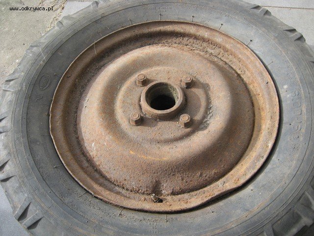

strzelba Napisano 11 Kwiecień 2011 Autor Napisano 11 Kwiecień 2011 Witam. Rozmiar felgi 16. Wygląda ciekawie z powodu nitowań oraz masywnej piasty. Lecz nie wiem od jakiego pojazdu pochodzi? Proszę o pomoc

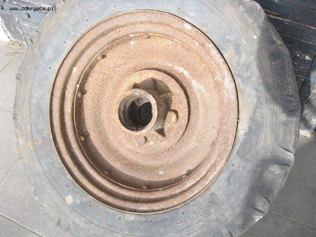

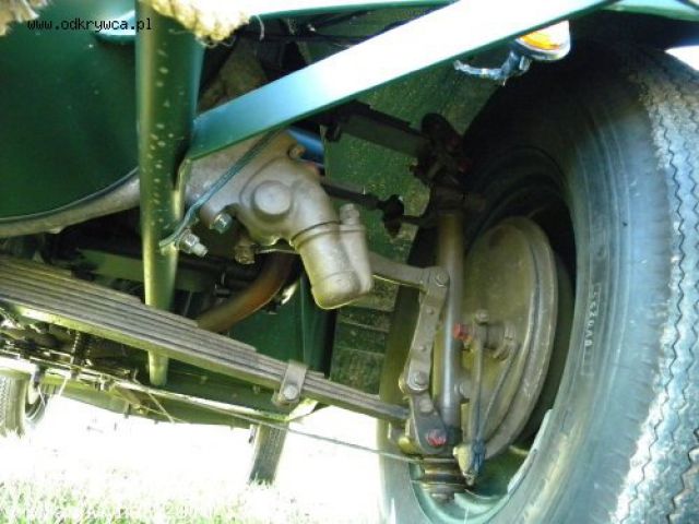

polsmol Napisano 17 Kwiecień 2011 Napisano 17 Kwiecień 2011 CataderoNa twoim zdjęciu widać przed wszystkim bęben hamulcowy. Trudno zatem ocenić sama felgę.
polsmol Napisano 17 Kwiecień 2011 Napisano 17 Kwiecień 2011 I chyba Horch produkował jednak więcej niż jeden typ samochodu i przy okazji felg, ale co ja tam wiem ;-)

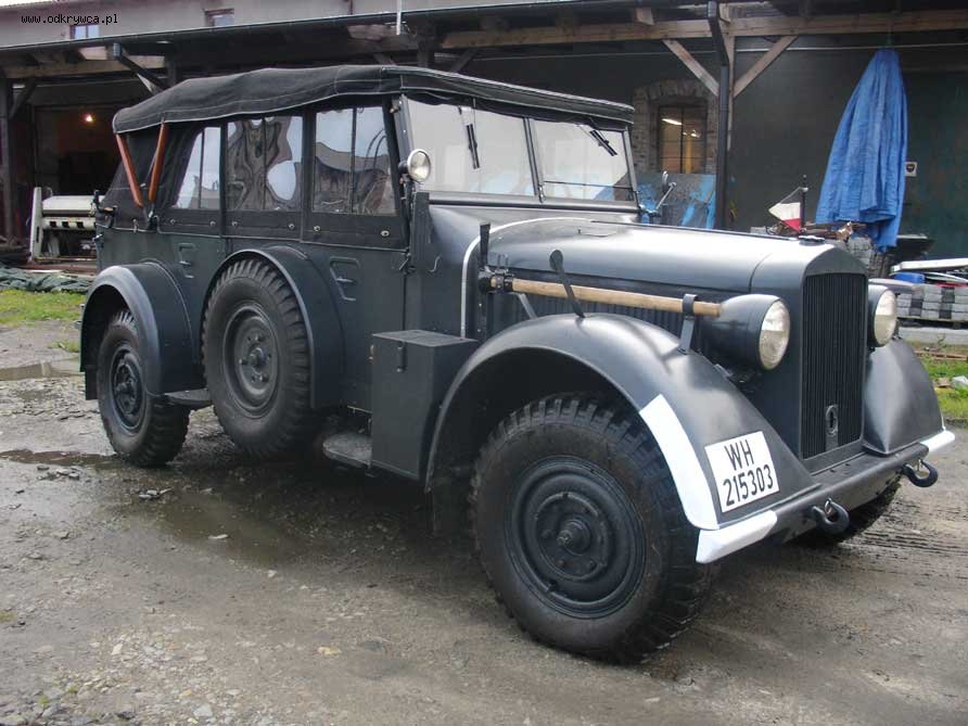

strzelba Napisano 11 Kwiecień 2011 Autor Napisano 11 Kwiecień 2011 Przyglądałem się pojazdom Horcha i nie mogę znaleźć precyzyjnych zdjęć. Czy ma ktoś takowe aby sprecyzować czy to może być Horch?
Catadero Napisano 11 Kwiecień 2011 Napisano 11 Kwiecień 2011 Budowa koła typowa dla trakcji wolnobieżnej. Brak możliwości zamontowania bębna hamulcowego. Jest to przednie koło od ciągnika rolniczego.C.
strzelba Napisano 11 Kwiecień 2011 Autor Napisano 11 Kwiecień 2011 Catadero dzięki za podpowiedź. Trafia do mnie sporo takiego sprzętu i nie chcę aby coś uległo niepotrzebnemu zniszczeniu, skoro często można go jeszcze praktycznie użyć.

Catadero Napisano 17 Kwiecień 2011 Napisano 17 Kwiecień 2011 I o to chodziło-bęben hamulcowy! Na feldze Strzelby nie ma możliwości zamontowania takiego bębna.C.
strzelba Napisano 11 Kwiecień 2011 Autor Napisano 11 Kwiecień 2011 Widoczne nitowania. Opona oczywiście nie jest oryginalna.
lysy452 Napisano 14 Kwiecień 2011 Napisano 14 Kwiecień 2011 tu masz kolego horcha,wlasnie takiego trafilem na polu w czesciach i mam ta felge wiec twoja to moze faktycznie cos od traktorka.pozdrawiam

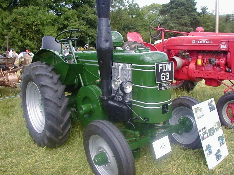

zainak Napisano 11 Kwiecień 2011 Napisano 11 Kwiecień 2011 w krajowych ciągnikach z taką felgą się nie spotkałem, ale potwierdzając opinię Catadero - fotka, np. Field Marshall

lysy452 Napisano 14 Kwiecień 2011 Napisano 14 Kwiecień 2011 polsmol ale nie mowisz tu o feldze chyba od chorcha?
Catadero Napisano 14 Kwiecień 2011 Napisano 14 Kwiecień 2011 Oto koło od Tatry. Zupełnie inne.Koło od Horcha mocowane jest na 6 śrub.Nic nie zmieni tego, że felga do identyfikacji jest od rolniczego ciągnika.C.
lysy452 Napisano 14 Kwiecień 2011 Napisano 14 Kwiecień 2011 felga od chorcha miala pierscien,a reszta prezentowanych na foto ma tzw kolnierz ochronny czyli jest zwykla felga prawdopodobnie taka jak prezentuje Catadero.
strzelba Napisano 15 Kwiecień 2011 Autor Napisano 15 Kwiecień 2011 Bardzo dziękuję za wszystkie odpowiedzi. Temat zamyka potwierdzając tezę Catadero.
