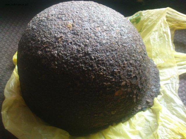

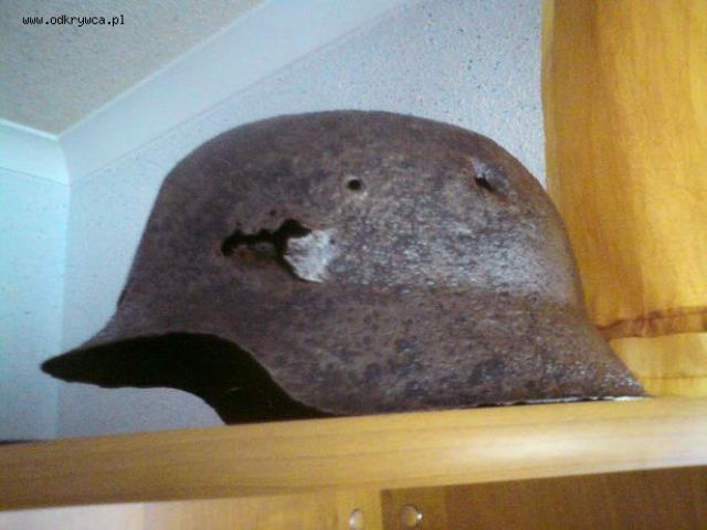

obelix Napisano 22 Marzec 2011 Autor Napisano 22 Marzec 2011 Witam. To mój pierwszy hełm jaki wykopałem[taka ciekawostka:)]Stan jest słaby bardzo zardzewiały jest i chciałem sie zpaytac czy da sie jakoś polepszyc jego stan albo chociaż zatrzymac korozje?Proszę o jakieś podpowiedziPozdrawiam

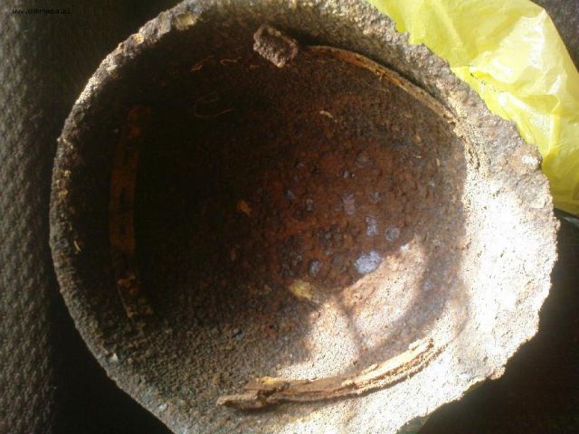

obelix Napisano 22 Marzec 2011 Autor Napisano 22 Marzec 2011 2 fotka a i jeszcze jedno może mi ktoś powiedziec jaki ten hełm?Polski? Rosyjski? może jeszcze coś innego?No wiem że to pytanie niepowinno byc tutaj ale nie opłaca się robic nowego wątku w IDPozdrawiam
vis1939 Napisano 22 Marzec 2011 Napisano 22 Marzec 2011 Rosyjski 2 wojenny sześcionitowiec.Najlepsza elektroliza lub kwas szczawiowy jeśli liczysz na resztki farby.
lina_90 Napisano 22 Marzec 2011 Napisano 22 Marzec 2011 Jedynie elektroliza, za korozja w zbyt zaawansowanym stadium żeby liczyć na farbę, a jeśli będzie to w na prawdę śladowych ilościach, poza tym rdza gruba kwas może całkowicie nie usunąć rdzy.

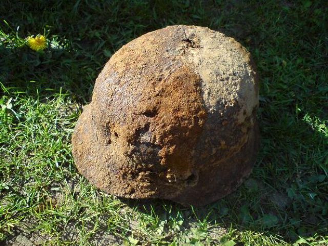

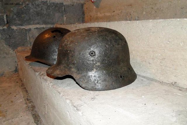

rafal_etz Napisano 22 Marzec 2011 Napisano 22 Marzec 2011 na hełmy najlepsza jest woda z octem tylko nie SAM oset bo go zerzre. Ja swoje czyszcze w wiadrze 15l. idzie 2 litry octu i reszta wody. Hełm moczyć dwa dni a później sztoka na wiertarke i czyścic codziennie i do roztworu az zniknie rdza później zapezpieczyć i efekt piękny To zdjęcie mojego przed
Cyrograf15 Napisano 22 Marzec 2011 Napisano 22 Marzec 2011 Ocet trawi nie tylko tlenki ale i sam metal. Jet to przykład wandalizmu!Wojtek

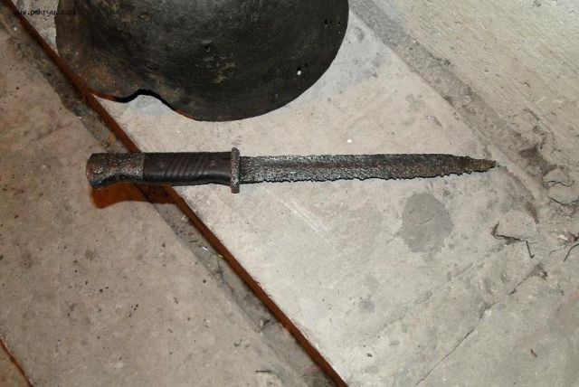

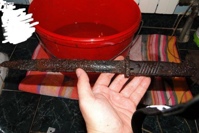

Borowiak Napisano 23 Marzec 2011 Napisano 23 Marzec 2011 Tutaj jest moja pierwsza w życiu, tego tygodniowa elektroliza. Roztwór na hełm 15l wody/ 1kg soli. Jeden hełm średnio był ok 3-4 godzin, co godzinę zmiana roztworu, plus czyszczenie z grubsza. Bagnet był ok. 1/5 godziny w słabszym roztworze.

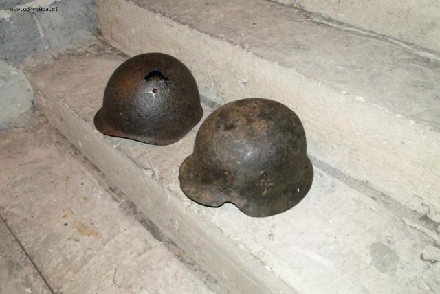

Borowiak Napisano 23 Marzec 2011 Napisano 23 Marzec 2011 hełmy po. Zostało dość sporo farby i troszkę znać kalki.

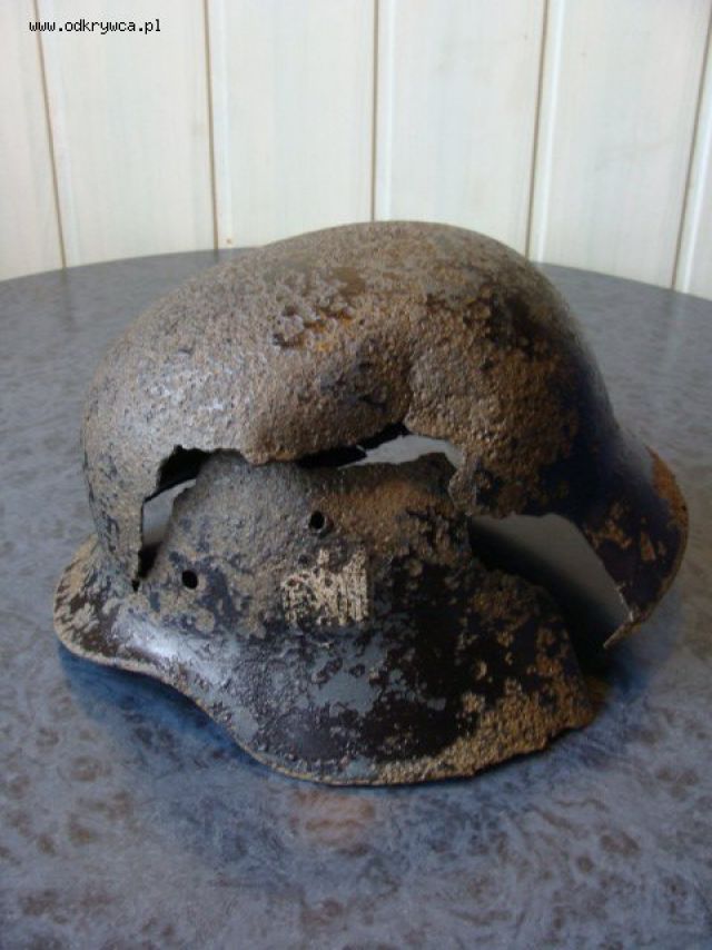

Borowiak Napisano 23 Marzec 2011 Napisano 23 Marzec 2011 W radzieckim hełmie, niestety powiększyła się dziura.
szmilas Napisano 25 Marzec 2011 Napisano 25 Marzec 2011 kolego Borowiaku musze ci powiedziec ze zle zrobiles z ta elektroliza. Po zdjeciach widac ze na niemcu zachowalo sie sporo farby i kalka mogles lepiej wrzucic do szczawiowego. Moj po szczawiu wyglada ciekawie a zachowala sie kalka
Borowiak Napisano 25 Marzec 2011 Napisano 25 Marzec 2011 Tzn. pod względem kalki straciłem, to fakt. Reszta jest zadowalająca. W sumie ciężko mi powiedzieć co było na kalce. Następne z tego dołka czekają na autolizę i kwas szczawiowy.
