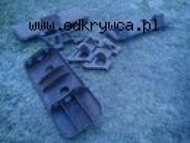

NATANael Napisano 20 Marzec 2011 Autor Napisano 20 Marzec 2011 Jakie pojazdy używały gąsienic tego typu?
NATANael Napisano 20 Marzec 2011 Autor Napisano 20 Marzec 2011 Ogniwa gąsienic 30x15 cmDuże elementy 60x22,5cm otwory 5,5cm

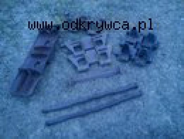

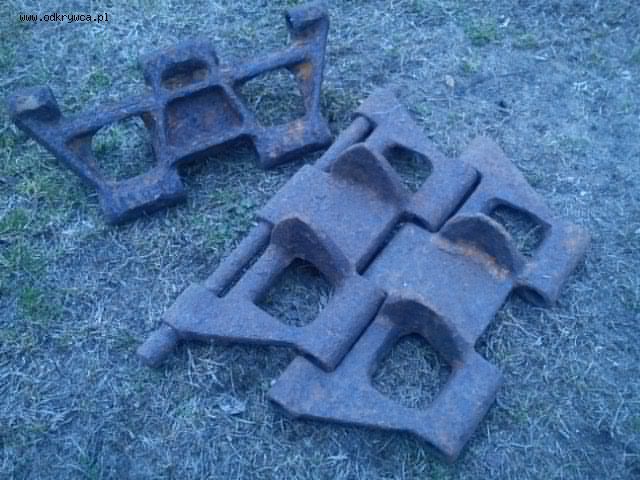

NATANael Napisano 20 Marzec 2011 Autor Napisano 20 Marzec 2011 Tu z prawej dwa inne ogniwa33,7x15,2cmSzpilki na dole 64cmProszę o pomoc w identyfikacji tych elementów

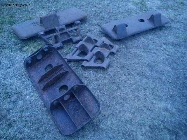

NATANael Napisano 20 Marzec 2011 Autor Napisano 20 Marzec 2011 Duża fotkaTe trzy ogniwa i widoczne elementy z profilowanych blach pochodzą z jednego miejsca
Lemeryt Napisano 20 Marzec 2011 Napisano 20 Marzec 2011 Tak jak napisał Woodhaven - niemiecki ciągnik artyleryjski RSO. Te trzy ogniwa są właśnie od niego, a te szerokie elementy to śnieżne nakładki na gąsienice. Pozostałe ogniwa i szpilki to inna bajka. NATANael - wysłałem do Ciebie wiadomość.

NATANael Napisano 23 Marzec 2011 Autor Napisano 23 Marzec 2011 - ok, cierpliwie czekam na fotki i wymiary Szpilki na zdjęciu mają dokładnie 640 mm długości. Gąsienica mogła mieć szerokość ok. 610 mm
NATANael Napisano 20 Marzec 2011 Autor Napisano 20 Marzec 2011 Bardzo Wam dziękuję, w linkach znalazłem mnóstwo ;) Bardzo ciekawe pojazdy. Gość słabo pamiętał dwa małe 'czołgi'" mówił wyglądały jak nowe" - możliwe że były świeżo malowane II - III 1945To mogły być takie 7,5 cm Pak 40/4 ( Sf ) RSOhttp://www.odkrywca.pl/forum_pics/picsforum22/facf8dd28414.jpghttp://www.odkrywca.pl/forum_pics/picsforum22/lem_het.jpghttps://forum.odkrywca.pl/uploads/forum_old/photos/picsforum24/rso_crew_3.jpg http://www.odkrywca.pl/forum_pics/picsforum22/rso1_copy.jpghttp://www.odkrywca.pl/forum_pics/picsforum22/rso2_copy.jpghttp://www.odkrywca.pl/forum_pics/picsforum22/wr_116_p1.jpghttp://www.odkrywca.pl/forum_pics/picsforum22/rso5_copy.jpg=> tu widać identyczne gąsienicehttp://www.odkrywca.pl/forum_pics/picsforum22/lemeryt_1.jpg=> tu nakładkęhttp://www.odkrywca.pl/forum_pics/picsforum22/resize_of_dsc00950.jpg=> tu duże nakładki jak moje, różne rodzaje http://www.odkrywca.pl/forum_pics/picsforum22/imgp2253.jpghttp://www.odkrywca.pl/forum_pics/picsforum21/a3_copy1.jpg
wykop39 Napisano 21 Marzec 2011 Napisano 21 Marzec 2011 Gąska od pantery 660mm , a od isu152 650 mm .
wykop39 Napisano 21 Marzec 2011 Napisano 21 Marzec 2011 I ja bym właśnie obstawił Isu152 i wszystkie inne na tym podwoziu , z Is na czele . Jutro dodam foto takiej gąski i szpilki z wymiarami . Pozdrawiam i gratuluje trafienia :)
