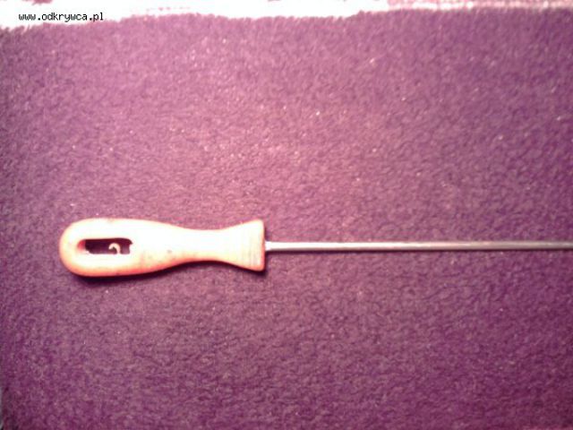

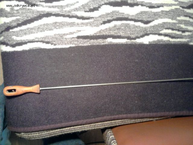

zbyniek Napisano 27 Styczeń 2011 Napisano 27 Styczeń 2011 karabin, żeby zdetonować coś spłonkowego, to trzeba użyć trochę siły. Myślę, że od zahaczenia macką wybuch nie nastąpi...Ja swoją zrobiłem z wzmacnianego pręta, była to jakaś część od samochodu, chyba nawet malucha, już nie wiem co to nawet było. A rączka to gotowa od pilnika starego. Spłaszczyłem młotkiem koniec tego pręta, żeby się nie obracał i wsadziłem do rękojeści, napchałem w dziurę szpachli z włóknami i trzyma się.
zbyniek Napisano 27 Styczeń 2011 Napisano 27 Styczeń 2011 Długość jego to około 50cm(trochę za długi). pozdr
DOMILUD PL Napisano 27 Styczeń 2011 Napisano 27 Styczeń 2011 Moim zdaniem macka to rzecz niezbędna, przynajmniej dla tych którzy mają słabszy sprzęt. Oczywiście w terenie górzystym (skalisty grunt) na nic się nie przyda jak również przy poszukiwaniach drobnych przedmiotów (łusek bądź monet). Ale większe przedmioty jak najbardziej. Ja swoją zrobiłem z grubego drutu fi 0,4cm dość elastycznego.Uchwyt wygięty z tego samego drutu i opleciony sznurkiem. Warto dowiązać do uchwytu kawałek jaskrawo pomalowanego przedmiotu - podczas kopania nieraz zdarzy się że mackę przysypiesz. Jak zgubisz, również łatwiej znaleźć. Moja ma długość ok. 40 cm (z uchwytem).

cryssmar Napisano 27 Styczeń 2011 Autor Napisano 27 Styczeń 2011 Już wiem z czego to zrobię :) Kiedyś miałem takie długie pręty do nabijania kiełbaski na ognisko. Na końcu miały takie rozwidlenie, ale sobie dotnę na długość i nawet rączkę ma drewnianą :)
DOMILUD PL Napisano 27 Styczeń 2011 Napisano 27 Styczeń 2011 Też tak zaczynałem. Rączka z czasem się obluzuje i będzie schodzić z drutu :)
jeremiahjohnson Napisano 27 Styczeń 2011 Napisano 27 Styczeń 2011 Bardzo pożyteczna na bagnach. Tak, jak u DOMILUDA musi być z twardego, sprężystego, stalowego pręta, grubości 0,4. A z tym znakowaniem, to dobry pomysł ( trzy sztuki już zgubiłem ). Nie ma nic piękniejszego jak głuche puknięcie w głębokim bagnie w jakiś metal ( delikatne puknięcie ).
jeremiahjohnson Napisano 28 Styczeń 2011 Napisano 28 Styczeń 2011 Sprostowanie: grubość mojej szpili - 5 mm.
