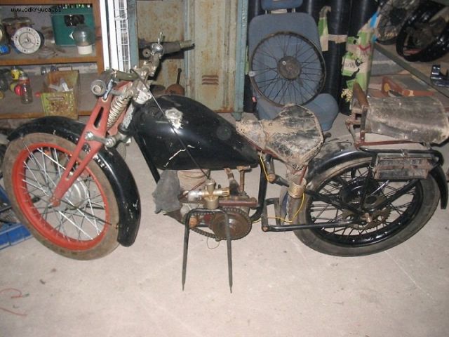

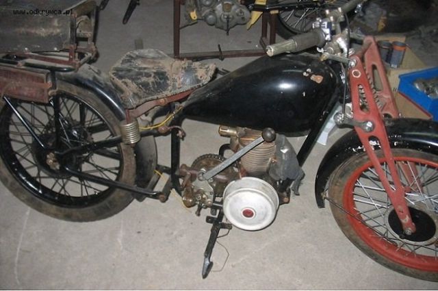

michkil Napisano 17 Styczeń 2011 Autor Napisano 17 Styczeń 2011 Pomoże ktoś? Bo ja od pięciu lat zmagam się i nadal nie wiem. Jak dla mnie to wielka zagadka.

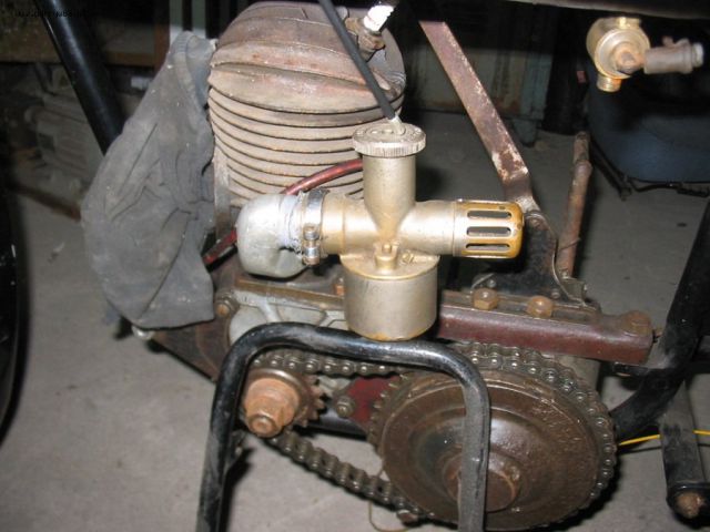

Catadero Napisano 18 Styczeń 2011 Napisano 18 Styczeń 2011 Żaden NSU czy DKW. Silnik to 200 Villiers a skrzynia biegów Sturmey-Archer. Ale z Villiersami produkowano motocykle w całej Europie i trudno będzie odszukać co to takiego. Może być niemiecki, francuski czy angielski. I jeszcze kilka innych krajów do wyboru. C.

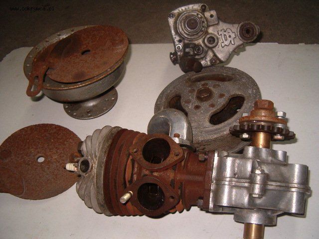

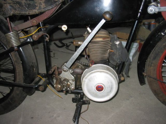

michkil Napisano 18 Styczeń 2011 Autor Napisano 18 Styczeń 2011 brak tabliczki znamionowej, brak numerów ramy. Mogę powiedzieć że silnik jest prawdopodobnie villersa, cięgła ssania"? też villersa, a skrzynia biegów ma sygnaturę (zdjęcie nr 8) coś jakby wpisana litera S" w literę A" czyli chyba aczkoliwek nie jestem pewnien świadczy o firmie Monet Goyon
Catadero Napisano 18 Styczeń 2011 Napisano 18 Styczeń 2011 Przypuszczam, że niemiecki. Podaj pełny numer silnika i wszystkie inne znaki jakie na nim się znajdują oraz poszukaj nazwy producenta sygnału dźwiękowego. Tylny paluch" to chyba Bosch.C.
michkil Napisano 18 Styczeń 2011 Autor Napisano 18 Styczeń 2011 Poprawka skrzynia biegów rzeczywiście Sturmey-Archer

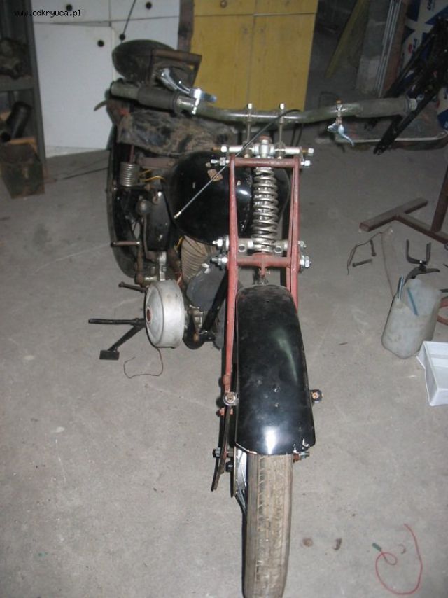

HD1940 Napisano 18 Styczeń 2011 Napisano 18 Styczeń 2011 To żaden z modeli NSU czy DKW. Jest to najprawdopodobniej jakaś niemiecka stopięćdziesiątka" lub dwusetka" z początku lat 30-tych. Świadczy o tym silnik Villiers oraz angielska skrzynia Sturm-Archer masowo wstawiana w tamtym czasie w ramy własnej konstrukcji. Przód typowo niemiecki, aczkolwiek nie koniecznie od kompletu.Bez jakichś oznaczeń z ramy, identyfikacja będzie bardzo trudna.

HD1940 Napisano 18 Styczeń 2011 Napisano 18 Styczeń 2011 Tak, bo ma koła, ramę silnik i tp. To, że silnik jest całkowicie inny, rama też ma inną konstrukcję, a przedni widelec zupełnie różny kształt to przecież nieistotne szczegóły. Sorry, ale na prawdę idź do okulisty.
pderkacz Napisano 18 Styczeń 2011 Napisano 18 Styczeń 2011 hej poszukaj wsród NSU albo DKW ewentualnie sam poszperam jak znajde dam znać
pderkacz Napisano 18 Styczeń 2011 Napisano 18 Styczeń 2011 pod siedzeniem kierowcy po prawej stronie od przodu powinien być numer poszukaj na silniku jakichś bić z przodu pod sprężyną powinna być tabliczka znamionowa jak coś znajdziesz dawaj znać
michkil Napisano 18 Styczeń 2011 Autor Napisano 18 Styczeń 2011 Tylna lampka palec Boscha. Niestety numerów nie mam bo motor jakiś czas temu nadal nie zidentyfikowany poszedł do żyda". Sygnał bez tabliczki. Co ciekawe wał tego silnika był osadzony na mosiężnych tulejach a nie na łożyskach
