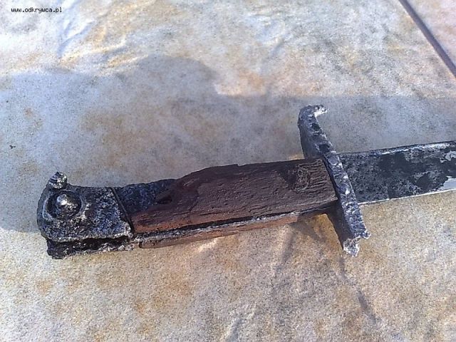

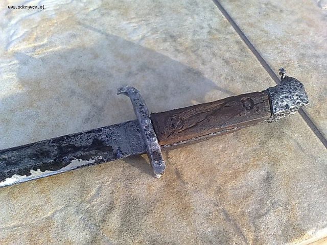

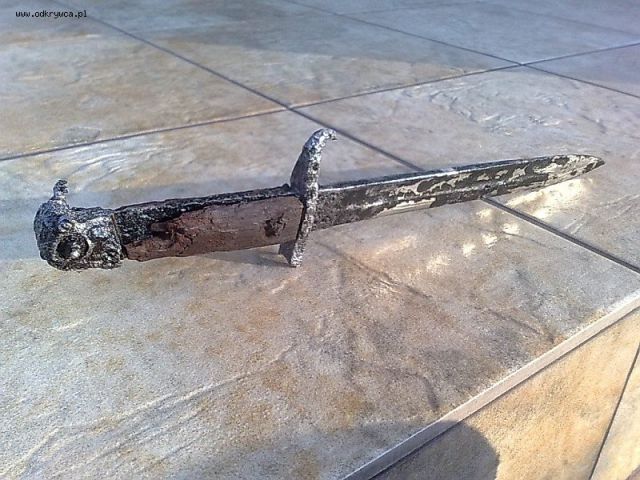

afrak Napisano 8 Luty 2011 Autor Napisano 8 Luty 2011 Wyszło jak wyszło ale i tak jestem zadowolony ;-)Dzieki wszystkim za pomoc
por.pil.020 Napisano 8 Luty 2011 Napisano 8 Luty 2011 Czesc Afrak, nie przejmuj się, to było konieczne. Zresztą bagnet wygląda dużo lepiej. Robiłeś elektrolizę?
szpagin Napisano 8 Luty 2011 Napisano 8 Luty 2011 wygląda jak po kwasieczym prędzej zakonserwować bo znów go rdza złapie!pozdrawiam
