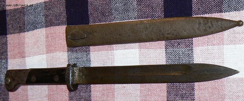

Kilka lat temu uratowalem z rak menela taki oto bagnet. Niedawno przypomnialem sobie o nim i poszperalem w internecie wyszlo ze jest to polski bagnet wzor 27 niby wszystko ok z malym wyjatkiem na jelcu nie ma ani sladu numeru seryjnego korozja moim zdaniem nie jest na tyle posunieta by tym tlumaczyc jego brak. link do zdjec w wiekszej rozdzielczosc http://www.fotosik.pl/search.php?search=engeyy

Witamy na forum WiBor! Owy stempel o który pytasz to fabryczny odbiór techniczny. po drugiej strony napisu perkun odbiór wojskowy (M w trójkącie).
Sprawa wygląda tak: bagnet perkun w.24 miał kilka wad, jedną z nich było to ze byl to bagnet indywidualnie pasowany do karabinu (co oznacza ze nie kazdy wz.24 pasował do kazdego karabinu). W miarę produkcji stosowano wieksza tolerancję w otworze w glowicy tak aby bagnet nie wchodzil" ciasno na karabin i byl w ten sposob uniwersalny. Takie wz.24 otrzymywały malego orzelka pod dziobem glowicy aby bylo wiadomo z ktorymi egzemplarzami nie bedzie problemu, dodatkowo zaczęto stosować zatrzask z nacięciami (w celu łatwiejszego demontarzu) i numer wybijac na jelcu. Aby wyodrębnić owe" perkuny wz.24, stwierdzono że od numeru 342.751 będą one produkowane z tymi zmianami pod oznaczeniem wz.27. Ot i cała tajemnica. Produkcję bagnetu wz.27 zakonczono na numerze 378.110, kiedy to wprowadzono nowy bagnet z 2 punktami zaczepienia na karabinie (określono go jako wz.28 i miał pierścień jelca - czyli drugi punkt trzymania się na karabinie o lufę). W połowie lat 30-tych aby uprościć cały ten zbiór nazw i typów bagnetów, zarządzono że te które nie mają pierścienia jelca będą określane jako wz.27 a te z pierścieniem jako wz.29. I tak to w dużym uproszczeniu wyglądało :)

Dziekuje bardzo za rozwianie watpliwosci. Pozwole sobie zadac jeszcze jedno pytanie. Czy czesto spotykana praktyka jest kompletny brak numeru seryjnego zarowno na pochwie jak i na samym bagnecie ?
Czy idzie dociec czy moj bagnet zostal wykonany odrazu jako WZ 27 czy stal sie nim odgornie za sprawa zarzadzenia ? (niestety kompletny brak numeru seryjnego, nawet sladu po nim nie ma)
Czy prawda jest ze oznaczenie wzoru na glowicy zaprzestano bic po roku 30 ? (Gdzies spotkalem sie z takim stwierdzeniem) A jesli tak to dokladnie w ktorym ?
