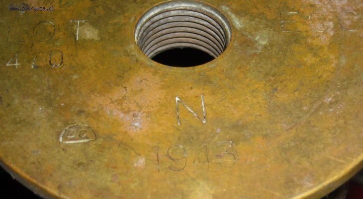

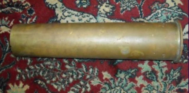

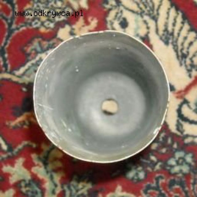

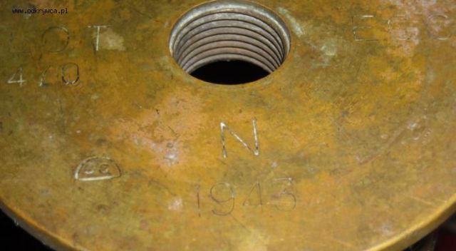

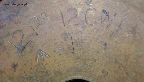

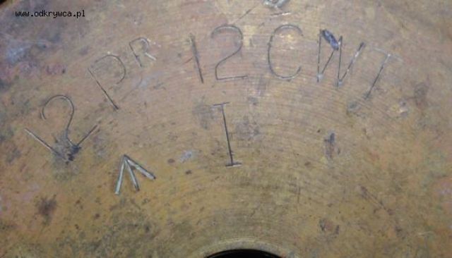

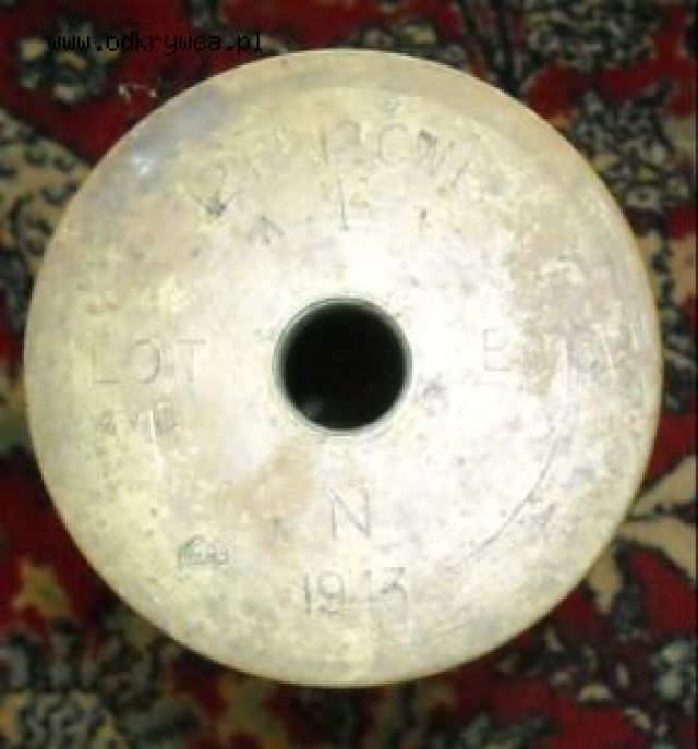

ostwid Napisano 28 Grudzień 2010 Autor Napisano 28 Grudzień 2010 Witam was.Ostatnio wpadła mi w ręce taka o to łuska.Czy ktos wie do czego służyła i w jakiej armii była ona używana?Z góry dziekuję Ostwid
GeneralRemek Napisano 28 Grudzień 2010 Napisano 28 Grudzień 2010 Ale trafiłem :)Przejrzyj sobiehttp://amunicja.nazwa.pl/amunicja/index.php?k=wlkbrytania_main
m4sherman Napisano 28 Grudzień 2010 Napisano 28 Grudzień 2010 Można prosić o wymiary?, po napisach wychodzi że coś z lend-lease.
Voucur Napisano 28 Grudzień 2010 Napisano 28 Grudzień 2010 Oczywiście 12-funtówka, kaliber 7,62 cm i najprawdopodobniej w naszym kraju przyjechała wraz z Armią Czerwoną, a do nich jak ktoś wspomniał w ramach Lend-Lease.
ostwid Napisano 28 Grudzień 2010 Autor Napisano 28 Grudzień 2010 długość 390 mmpodstawa łuski 900 mmgóra łuski to 820 mm
Tradytor Napisano 28 Grudzień 2010 Napisano 28 Grudzień 2010 Chyba po jednym zerze za dużo dodałeś :)
ostwid Napisano 28 Grudzień 2010 Autor Napisano 28 Grudzień 2010 to raz jeszcze:)wysokośc 39 cmszerokośc podstawy 9 cmgóra łuski 8,2 cm
vis1939 Napisano 29 Grudzień 2010 Napisano 29 Grudzień 2010 http://en.wikipedia.org/wiki/QF_12_pounder_12_cwt_AA_gun
