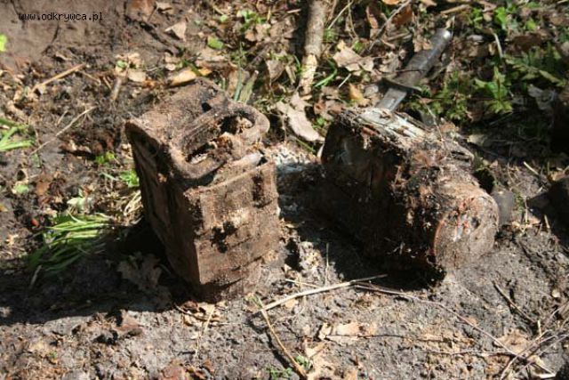

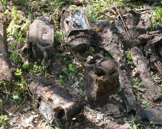

R51 Napisano 19 Grudzień 2010 Autor Napisano 19 Grudzień 2010 ... tak się zdarzyło, że w ciągu paru ostatnich lat nakopałem kilka takich lamp a także części do nich...
R51 Napisano 19 Grudzień 2010 Autor Napisano 19 Grudzień 2010 ...w ten sposób mogłem pokusić się o próbę skompletowania takiej lampy, póki co jest przede mna kilka problemów, które trzeba rozwiązać, ale mam już chyba wszystkie części, które pozostaje mi zebrać do kupy...

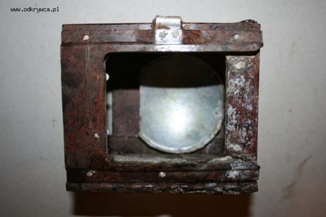

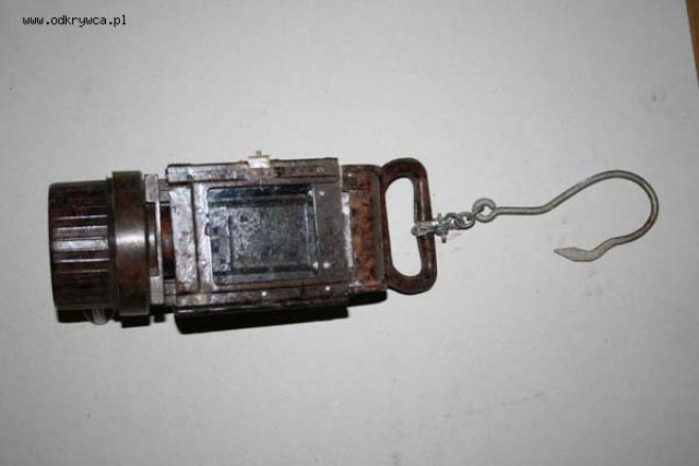

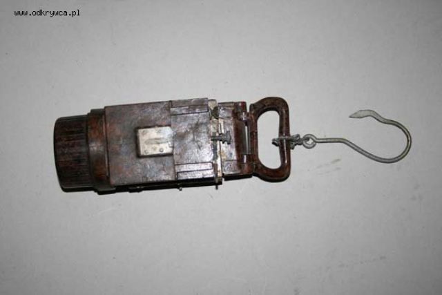

R51 Napisano 19 Grudzień 2010 Autor Napisano 19 Grudzień 2010 Na zdjęciu widoczna lampa niemal kompletna...
R51 Napisano 19 Grudzień 2010 Autor Napisano 19 Grudzień 2010 ... brakuje przy niej odblasku, który zmuszony będę wynitować z fragmentu lampy z powyższego zdjęcia

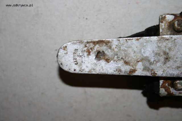

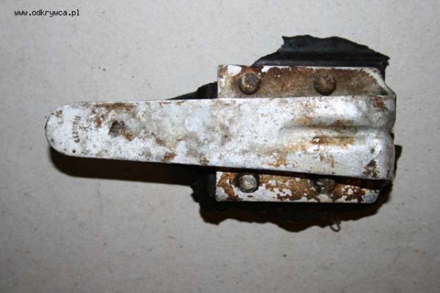

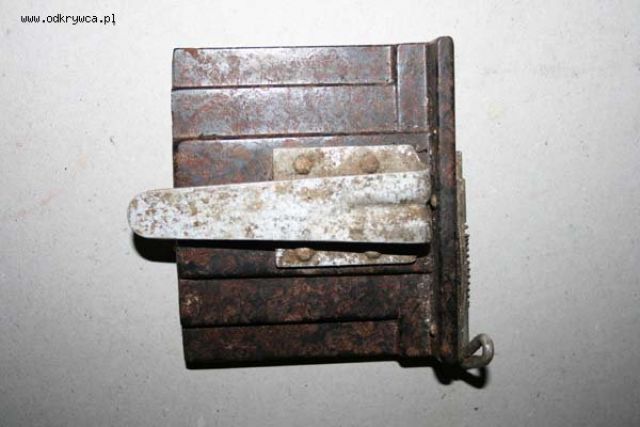

R51 Napisano 19 Grudzień 2010 Autor Napisano 19 Grudzień 2010 Tutaj tył lampy i znów widać mankament- haczyk do zaczepienia za pas tradycyjnie spurchlał" (nie wiem jak to się dzieje, ale one zawsze się utleniają...
R51 Napisano 19 Grudzień 2010 Autor Napisano 19 Grudzień 2010 Ale nic straconego, ostatnio wyryłem rozbitą karbid- lampę, przy której haczyk jest naprawdę ładny...
R51 Napisano 19 Grudzień 2010 Autor Napisano 19 Grudzień 2010 ...na haczyku znajduje się wafka"- dlatego lampy z haczykiem zachowanym są cenione bardziej niż te może i poza tym całę ale z przegniłym aluminowym haczykiem

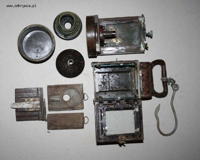

R51 Napisano 19 Grudzień 2010 Autor Napisano 19 Grudzień 2010 Tutaj lampka rozebrana na podstawowe części...

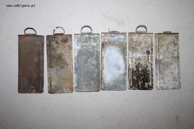

R51 Napisano 19 Grudzień 2010 Autor Napisano 19 Grudzień 2010 Tutaj garść zaślepek na szybki boczne- dosyć powszechne znalezisko- materiał to także cynk i aluminium

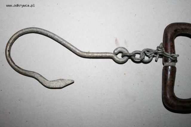

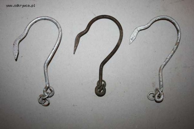

R51 Napisano 19 Grudzień 2010 Autor Napisano 19 Grudzień 2010 I jeszcze jeden istotny element takiej lampy- hak do zawieszania- wykonany zwykle z aluminium lub cynku

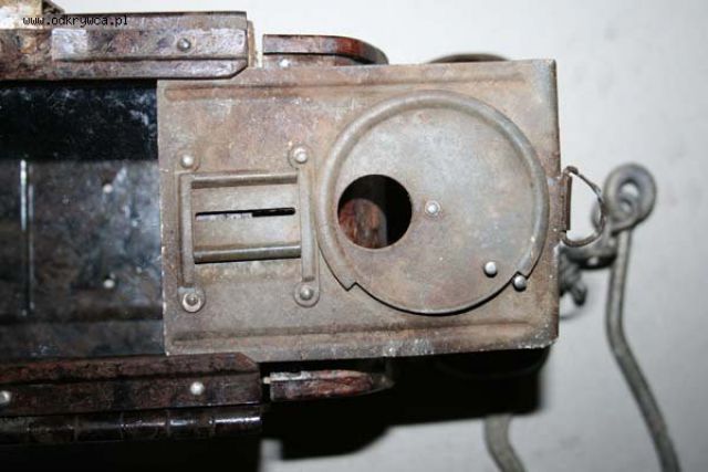

R51 Napisano 19 Grudzień 2010 Autor Napisano 19 Grudzień 2010 Tutaj kolejna ciekawostka. W lampie można było wymontować zbiornik z karbidem i wstawić świeczkę, tutaj przystawka do tej lampy, gdy odłączona jest część zawierająca zbiornik z karbidem...

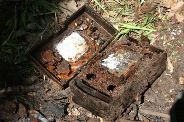

R51 Napisano 20 Grudzień 2010 Autor Napisano 20 Grudzień 2010 Żeby utrudnić sobie życie do lampy dołączony był w zestawie przybornik z zapasowymi częściami do niej- tutaj widoczny chwilę po otwarciu. Na wieczku zapasowe dysze, pojemniki na substancje do konserwacji lampy (Fett, Masse) a w przedziale głównym specjalna ramka na zapasowe szybki, klucze i diabeł wie co jeszcze.Wykopalismy kilka takich przyborników i gdyby obok nie było lamp, długo byśmy móżdżyli do czego to ustrojstwo służy...
