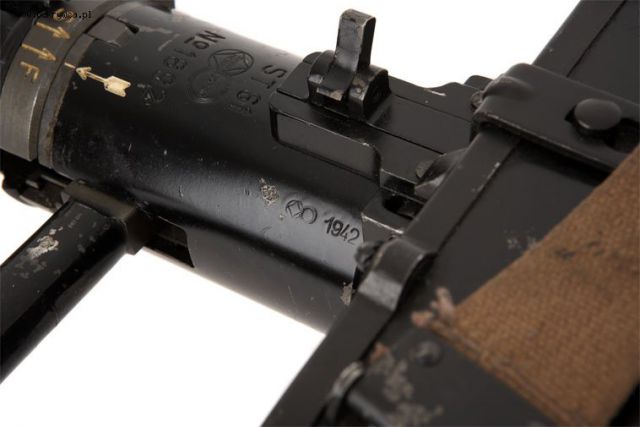

Trafiły w moje ręce części MG-15, na komorze znajdują się następujace bicia : 34313, F 145701 oraz 19506-42. Oznaczenie kodowe producenta - fzs - było uzywane przez Heinrich Krieghoff Waffenfabrik, Thüringen. Przedsiebiorstwo nadal istnieje i tylko lekko zmieniło branże - bron mysliwska, ale do swojego produktu sprzed 60 lat sie nie przyznaje - pytanie pozostalo bez odpowiedzi. Czy ktoś wie gdzie mozna poszukiwać informacji na temat produkcji MG-15 ( przyporzadkowanie numeru seryjnego do okresu produkcji itp. )?

Jeśli numer seryjny to 48671 to jest dość niski"
Nadwojciech to najwyższy numer wybity na MG15 jaki kiedykolwiek i gdziekolwiek widziałem,widziałeś kiedyś wyższy?
Nie mam albo nie widać ale na pierwszym zamieszczonym przeze mnie zdjęciu też nie ma tam tego waffenamt-u
Na ostatnim zdjęciu po myślniku - 38 miało by oznaczać rok,dlaczego na dwóch pierwszych prze zemnie zamieszczonych nie ma myślnika i nic po nim.
Poszukaj w tym miejscu.Coś tam powinno być. Może jest słabo wybite.
Na ostatnim zdjęciu po myślniku - 38 miało by oznaczać rok,dlaczego na dwóch pierwszych prze zemnie zamieszczonych nie ma myślnika i nic po nim."
Sposób oznaczania zmieniał się w trakcie produkcji.

Usiłuje docenić sarkazm tej wypowidzi jacentego" ale nie jest to najłatwiejsze zadanie, więc skoro nie wolno mi zakłócać spokoju naszych teutonskich przyjaciół pytaniami o pochodzenie śmiercionośnych produktów" to może sam jacenty" wysili się na autorytatywną odpowiedz na pytanie w którym roku wyprodukowano MG-15 oznaczonego numerami : 34313,F 145701, 19506-42 , opierając sie przy tym na materiałach źródłowych a nie na prostym skojarzeniu liczby 42" z jednej z punc z rokiem 1942 ?
PMB bardzo mi przykro ale niestety ograniczyłem swoje zainteresowania do roku 1918.Ale jestem pod wrażeniem celu jakiego się podjąłeś.Swoją drogą giwera to giwera,poszukam w swoich papierzyskach popytam znajomych fachowców i może uda mi się Ci pomóc z tymi numerami. J.
Wiekszość fachowców na moje pytanie w Twojej sprawie patrzyło dzisiaj na mnie z politowaniem i zaproponowało mi żebym poszedł napić sie piwa co mnie troche wyluzuje i z kolei ja nie będę zadawać durnych pytań.W każdym bądź razie 3 literowy symbol fzs wprowadzono w okolicach 1941 roku.Szukamy dalej? J.

Nr.48671 FL 45701 gdzie w którym miejscu powinien znajdować się kod producenta
Producent niekoniecznie musi być kodowany.
Jeśli numer seryjny to 48671 to jest dość niski i chyba będzie wybity" niekodowany producent.
Tu widać gdzie szukać oznaczeń.
http://www.deactivated-guns.co.uk/detail/mg15_2.htm
W tym wypadku to zakłady Rheinmetall-Borsig.
Zaserwowanie sobie chmielu" samo w sobie nie jest pomysłem złym choć kwestii numeracji zapewne nie rozwikła. Co do kodu fzs" to w swoich papierzyskach znalazłem wzmianke o stosowaniu go przez firmę Heinrich Krieghoff od 1940 r.( chociaż reorganizacja oznaczeń kodowych i zastosowanie symboli literowych faktycznie miała miejsce w 1941 r. ). Oznaczenie fzs" miałoby sie znajdować od 1940 r. na pistoletach P-08, na broni umieszczana miała być punca odbioru wojskowego - WaA 66.
Sukcesu w identyfikacji 15" pewnie nie będzie ale nalezało chociaż spróbować.
Nr.48671 znacznie wyższy jak ten powyżej
Fl 45701 ten numer identyczny jak na zdjęciu powyżej,co on oznacza partię produkcji?
