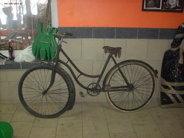

fordgtb Napisano 15 Luty 2011 Napisano 15 Luty 2011 Jest to niemiecka damka...niestety po wypadku drogowym ..wskazuje na to wygiete widelki w litere S.Ponadto korba jest na kwadrat co w rowerach ze wschodniej polski sie nie zdarzalo i nigdy w rowerach PWU (zawsze korby na klin)Zebatka suportu jest od enerdowskich rowerów, produkcji RENAK'aSiodelko Unja jest polskie przedwojenne
bombik3 Napisano 15 Luty 2011 Napisano 15 Luty 2011 Dziękuję za odpowiedź. Załączam dodatkowe zdjęcie z profilu na którym dokładniej widać wygięte widełki w literę S (zastanawiałem się dlaczego mają taki kształt ;p)Tylne koło prawdopodobnie łucznika zostało założone do tej damki przez poprzedniego właściciela.Zębatka dokładnie z enerdowskich rowerów (posiadam identyczną w rowerze Mifa z 1956 roku)Szkoda że nie jest to Łucznik :( wszystko wskazuje na to że jest to składak różnych marek. Ps. posiadam również niekompletny rower Victoria, z pewnością przedwojenny lecz nie potrafię określić dokładnej daty produkcji (w internecie znalazłem podobną Victorie z lat '30 i aż z 1927 z lampką karbidową) Nie wiem czy mógłbym zamieścić tutaj zdjęcie bo przecież temat forum to Polski Rower Cywilny :)Pozdrawiam
fordgtb Napisano 16 Luty 2011 Napisano 16 Luty 2011 co do victorii to jesli jestes pewien ze to vikta to podaj nr ramy to zapytam niemców o rocznik
fordgtb Napisano 16 Luty 2011 Napisano 16 Luty 2011 co do widelek to nie jest tak zle i mozna by je podprostowac..nawet na zimno (przede wszytkim na zimmo)Jesli kreca ciebie rowery to na allegro jest kupa ladnych kompletnych rowerkow do uratowania. Do 300zł!

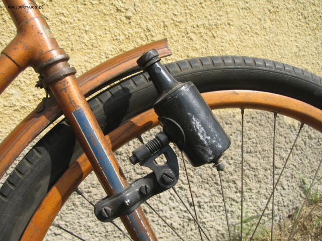

bombik3 Napisano 17 Luty 2011 Napisano 17 Luty 2011 Bardzo dziękuję za pomoc ! Aż trudno uwierzyć że takich rzeczy się można dowiedzieć :) Po skompletowaniu Victori będę się brał za renowacje, nie wiem tylko czy rower posiada oryginalną zębatkę suportu, zauważyłem że Victorie miały zębatki z literami V - W, moja jest nieco inna w kształcie gwiazdy i z kwadratową korbą.Nie ma również oświetlenia, czy jest możliwość sprawdzenia czy powinno być elektryczne (możliwe że bosch) czy karbidowe ? Ze zdjęć znalezionych w internecie można wnioskować że karbidowe, ponieważ wszystkie mają przy główce ramy uchwyt do zawieszenia lampki.Ciekawy jest również błotnik tylni, nie posiada dziurek do mocowania siatki, możliwe że w tych latach jej nie stosowali ? czy po prostu jest założony inny błotnik. Pozdrawiam :)
links76 Napisano 17 Luty 2011 Napisano 17 Luty 2011 Uchwyt do karbidówki to element który z reguły łatwo daje się demontować i z tego co zauważyłem może przeszkadzać w zamontowaniu niektórych lamp elektrycznych. Widziałem kilkakrotnie lampy elektryczne na uchwyt do tzw. karbidówki. Zwróć uwagę na Koronę która jest w linku zamieszczonym przezemnie wyżej tam jest taka lampa. Generalnie mogło by być zamontowane oświetlenie elektryczne na dynamo z epoki (najpopularniejsze to chyba Bosch).Ale ja jestem laikiem również zbierającym informacje i najlepiej jeśli wypowie się ktoś bardziej zorientowany.

bombik3 Napisano 17 Luty 2011 Napisano 17 Luty 2011 Dokładnie, występowały lampy elektryczne mocowane tak samo jak lampa karbidowa i z tego powodu zastanawiam się która występowała w tym rowerze. Na wszystkich prospektach z lat '30 znalezionych przeze mnie w internecie nie ma ani elektrycznej lampki ani karbidówki ale uchwyt występuje. Sądzę że lampa była na wyposażeniu dodatkowym i nabywca dostawał ją za dodatkową opłatą, dlatego ciężko cokolwiek na ten temat powiedzieć. Co do zębatki o którą pytałem w poprzednim poście, prawdopodobnie jest oryginalna bo na prospekcie z 1936/37 takowa jest widoczna.Pozostaje tylko cierpliwe kompletowanie roweru i w końcu renowacja :)pozdrawiam :)

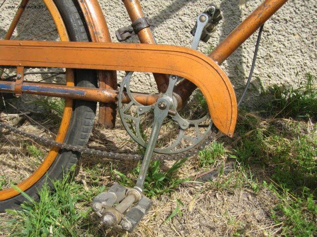

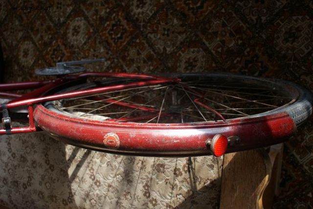

links76 Napisano 17 Luty 2011 Napisano 17 Luty 2011 Dziękuję za zdjęcia blotny. Czy mógł bym prosić o przesłanie ich w większej rozdzielczości na priv? Niestety są trochę mało czytelne. Jeśli mogę to prosił bym również o zdjęcia detali damy. Z tego co widzę to również błotników muszę poszukać. Miał bym jeszcze jedno pytanie-czy ta damka jest w oryginalnym malowaniu. To są zdjęcia drugiego egzemplarza który nie jest do czyszczenia i zarazem drugi który ma jednolity kolor. Więc nie podważając wcześniejszych opinii chciałbym zapytać czy jednak damki nie były malowane jednolitym kolorem?
fordgtb Napisano 17 Luty 2011 Napisano 17 Luty 2011 Niestety to zdjecia z allegro i nic wiecej ponadto nie mam
