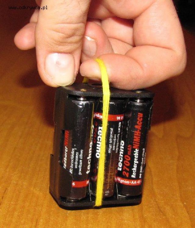

lukawica Napisano 6 Luty 2011 Napisano 6 Luty 2011 Kupiłem do Argo akumulatorki i ładowarkę razem coś około 160 zł.Sprawdzałem tak na oko to akumulatorki wydawały się być takie jak baterie (chodzi o grubość). Wkładam akumulatorki do zasobnika i następnie zasobnik do wykrywki próbuję włożyć a tu ciasno za ciasno - mogłem pchać na na siłę ale byłby problem później z wyjęciem. Przy tym zasobniku są skrzydełka które mają przytrzymywać baterie i to właśnie one się odchyliły uniemożliwiając tym włożenie zasobnika. Mam nadzieję że gwarancji nie straciłem poprzez odcięcie tych skrzydełek. Da się teraz to wszystko wepchać do wykrywacza ale nadal dość ciasno wchodzi (mam nadzieję że da się wyjąć).Jeżeli ktoś myśli o akumulatorkach to trzeba pomyśleć o jakim innym zasobniku - może producent coś takiego zaoferuje.
Tomasz Napisano 6 Luty 2011 Napisano 6 Luty 2011 Pierwszy raz w terenie za mną. Nie robiłem żadnych testów ot ustawiłem tak jak mi się wydawało za stosowne. Byłem na polu i zasugerowałem sie ustawieniami podanymi wyżej w tym wątku przez muchomora tj. Na monetki popróbowałbym filtr 4-go rzędu(poczwórny 12 HZ),maskowanie bym dał na 3,szybkość dla 4 rzędu bym dał na 6 i na pewno na monetki byłaby kosiarka-to tak wirtualnie :) ,półki co." Ustawienia te potwierdził potem Rutus. Jeszcze chodziłem na filtrze standart mając na uwadze instrukcje że jesli nie bardzo wiadomo jak to ten filtr wybrać najpierw. Głosność jak dla mnie ok. Ja chodze w słuchawkach i przy ogromnym dzisiejszym wietrze oprócz tego że bardzo dobrze słychać to jeszcze ciepło w uszy :-) Na filtrze czwartego rzedu są jak by inne melodyjki" coś co przypomina troszkę ulgotanie" Ci co chodzili na tym trybie wiedzą o co chodzi. Chodziłem cały czas na dynamiku z dyskryminacja nie wiekszą jak - 30 potem do - 20 (cewka tandardowa) oczywiście szukałem kolorków. Sygnał wiodący co jakis czas ciutke jest przerywany ale to pikuś byle jakiś był. Miałem problem z kamieniami magnetycznymi (jak mi się wydaje) bo wykrywacz czesto sie wzbudzał na skrajnościach skali czyli dokładnie tak jak opisuje to instrukcja. Niestety nie bardzo umiałem sobie z tym poradzić , używałem ustawień korekcji i maskowania, zmniejszałem czułość. To trochę pomogło ale sygnały na skrajnościach skali i tak sie pojawiały, wiec po prostu je olewałem i jakoś do tego przywykłem. Wcześniej była Proxima ,jednak cały czas tryb 5 tonowy wiec przywykłem. Zmartwiłem się ciszą w pewnym momencie ale po zwiekszeniu czułości znowu było wesoło. Większy zakres czułości po prostu czuć, na maxymalnej widac dużą różnicę co do swojego poprzednika (to wszystko tak na oko,moje odczucia), mogłem wkońcu pomachać sobie ciut wyżej nad gruntem, prawie jak koledzy Fisherem f75 :-)))) Acha , zapomniałem, popierdywań samych z siebie nie było i faktycznie fidzir i P_iter macie racje ,że w domu nic nie zdziałamy. Zdziwiło mnie to że gdy przechodziłem pod linią wysokiego napięcia na polu, Argo nie warjował jak w domu. (to jednak plus) . Co jeszcze, - ręka boli jak w Proximie ;-) Pierwsze trafienie Argusiem to niemiecki guziczek pocztowy o średnicy 24 mm, taki z głową konia i tarczą. Jak dla mnie rewelacja, po pierwszym wyściu bez testów nie umiałem dostrzec różnic między filtrami. Też chętnie poczekam na podobne propozycje jak muchomora wtedy wybiore sobie jakieś moje" ulubione. To tyle moich spostrzeżeń. Zapomniał bym, otóż koszyczek na baterie a używam akumulatorków ledwie mogłem wepchnąć na siłę do otworu, wcześnie obwiązałem nitką by móc go wyjąć. Jako spostrzeżenie tej niedogodności w mailu do p.Rutyny o nic nie prosząc dostałem poczta nowy koszyczek !!! niby taki sam a wchodzi teraz jak w masło. To jest prawdziwa troska o klienta.
Tomasz Napisano 6 Luty 2011 Napisano 6 Luty 2011 Lukawica, nie wciskaj na siłę bo będzie problem, zastosuj mój patentz nićmi.(Na fotce widoczny zasobnik który pasuje idealnie , sznurka juz nie używam) Pozdrawiam
