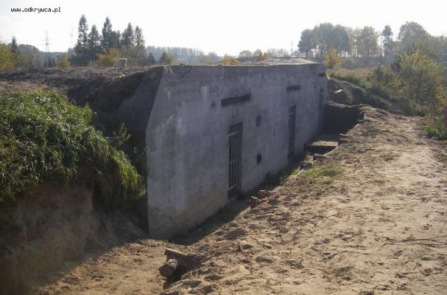

szym Napisano 7 Wrzesień 2010 Autor Napisano 7 Wrzesień 2010 Czasem coś się udaje. Nawet w temacie fortyfikacji. Schron Regelbau 621 z Linii Pilicy w Tomaszowie Maz. wygrał rywalizację w internetowym konkursie Perły w koronie województwa łódzkiego" na najciekawszy obiekt turystyczny województwa. Schron jest od roku rewitalizowany przez Stowarzyszenie Miłośników Architektury i Techniki Militarnej Labirynt" w Konewce. Dwa lata temu w czółowce tego plebiscytu był Bunkier w Konewce". O R621 więcej na http://www.labirynt.org.pl/

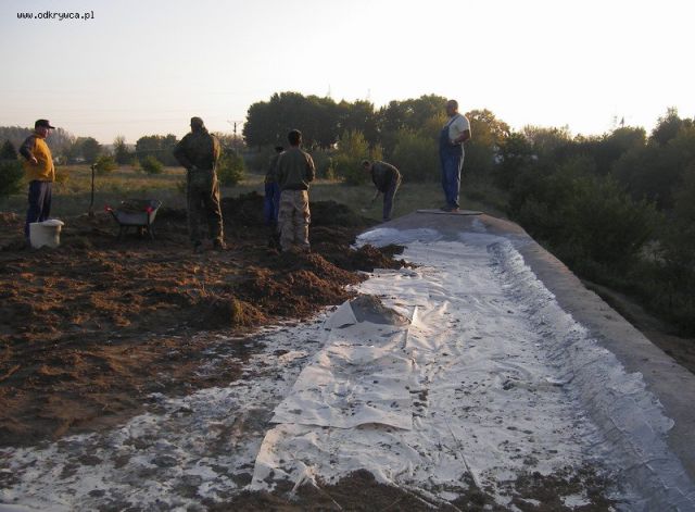

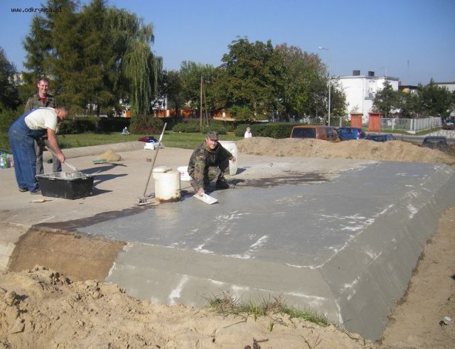

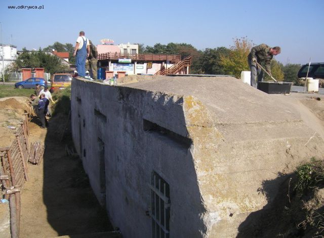

szym Napisano 10 Październik 2010 Autor Napisano 10 Październik 2010 Rzutem na taśmę, korzystając ze słonecznej, październikowej pogody wykonaliśmy uszczelnienie przeciekającego stropu schronu.
szym Napisano 10 Październik 2010 Autor Napisano 10 Październik 2010 Zużyliśmy do tego pnad 600 kg zaprawy uszczelniającej i belę włókniny (technologię i materiały udostępnili sponsorzy)
szym Napisano 10 Październik 2010 Autor Napisano 10 Październik 2010 Część ekipy kończyła prace przy formowaniu i umacnianiu okrąglakami przeciwskarpy.

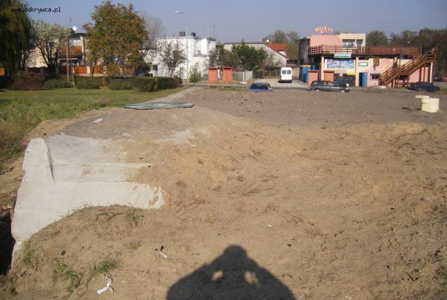

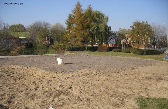

szym Napisano 31 Październik 2010 Autor Napisano 31 Październik 2010 Schron po ponownym obsypaniu ziemią
szym Napisano 31 Październik 2010 Autor Napisano 31 Październik 2010 Chocaż przydałaby się jeszcze jedna wywrotka ziemi
szym Napisano 31 Październik 2010 Autor Napisano 31 Październik 2010 Pierwszy raz zima i roztopy nam niestraszne!

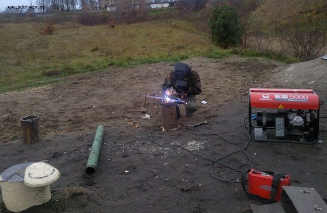

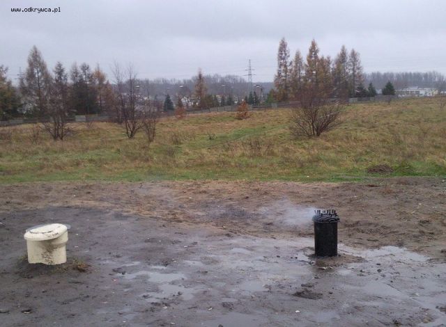

szym Napisano 6 Listopad 2010 Autor Napisano 6 Listopad 2010 Dzisiaj zainstalowaliśmy piecyk i brakujący fragment wylotu przewodu kominowego
szym Napisano 7 Listopad 2010 Autor Napisano 7 Listopad 2010 Na razie nie ma się czym chwalić, zwykły trociniak odzyskany ze złomu. Do oryginalnego piecyka Wt 80 to mu daleko, ale grzeje. Na początek musi wystarczyć.

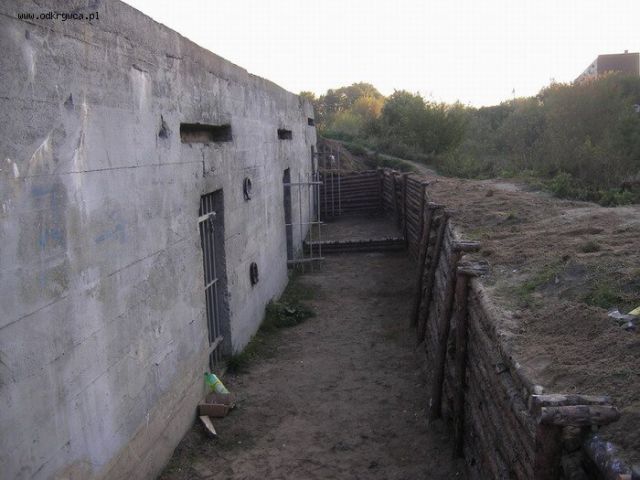

a.korbaczewski Napisano 9 Listopad 2010 Napisano 9 Listopad 2010 Czy to jest regelbau 621 czy 622?po co są te wycięcia nad drzwiami? bo to chyba nie jest norma?
szym Napisano 9 Listopad 2010 Autor Napisano 9 Listopad 2010 To jest R 621 - ma jedną izbę wewnątrz. A wycięcia nad drzwiami to nie jedyne odstępstwo od normy. Były tam wbetonowane belki prawdopodobnie do zamocowania okapów nad wejściami, bo jest tam strome zejście (sześć stopni w dół)zaczynające się od razu za progiem i w czasie deszczu woda leje się do środka. Belki mogły także służyć do mocowania maskowania (na stropie nie wystają żadne pręty czy uchwyty). Poza tym schron nie miał instalacji elektrycznej, drzwi do izby załogi były drewniane (nie 19P08), strzelnice też ze starych zapasów (nie 48P08). Cóż schron budowali tubylcy pod nadzorem Niemców w lipcu-sierpniu 1944. Ersatze były na fali.

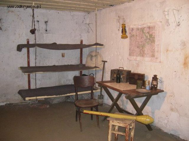

szym Napisano 16 Sierpień 2011 Autor Napisano 16 Sierpień 2011 Nad wnętrzem trzeba jeszcze popracować. Na razie Labirynt zajął się inwentaryzacją linii a2 od Luboczy przez Inowłódz, Tomaszów do Sulejowa, bo dostaliśmy skromne dofinansowanie na publikację o Linni Pilicy i trzeba je wykorzystać.

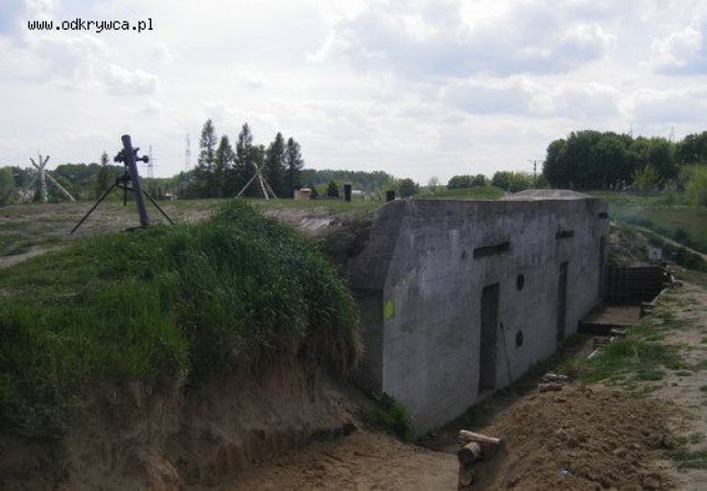

szym Napisano 16 Sierpień 2011 Autor Napisano 16 Sierpień 2011 W maju mieliśmy pierwszą prezentację naszych działań rewitalizacyjnych przy okazji nocy muzeów
WST 1939 Napisano 22 Sierpień 2011 Napisano 22 Sierpień 2011 Panowie coś pięknego, gratulacje ! Spełniacie moje marzenia :). Jak tak dalej pójdzie to ja zbuduje od podstaw swój mały bunkier MD :). Widzę że dwie ślicznotki stoją na w/w zdjęciu, i w tym moja ulubienica czyli pojazd pod kryptonimem na G. :). Oby tak dalej !. Macie w planie coś zrobić z ścianami wewnątrz ?.
