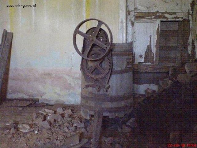

Piguła Napisano 24 Sierpień 2010 Autor Napisano 24 Sierpień 2010 Witam ostatnio natrafiłam na stary poniemiecki dom,z ciekawości weszłam do sirotka a tam oto takie maszyny,czy ktoś mi może podpowiedzieć do czego służyły?

PALADYN Napisano 24 Sierpień 2010 Napisano 24 Sierpień 2010 Pp137xx @Jeśli 1 pralka..to kolego Piguła identyfikacja zakończona...."Kolega uważniej czyta ,powinno być napisane :Jeśli 1 pralka..to koleżanko Piguła identyfikacja zakończona... :))

morfeusz27 Napisano 24 Sierpień 2010 Napisano 24 Sierpień 2010 Ja też potwierdzam, fotka nr 2 to wialnia= młynek do zboża, pochodzę z gospodarstwa, za dziecka młynkowałem na prawie identycznym. Fotka nr 1 wirówka do miodu, podobne ma mój znajomy pszczelarz.
