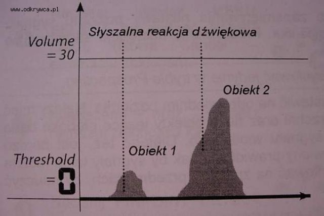

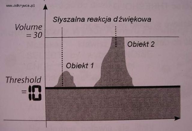

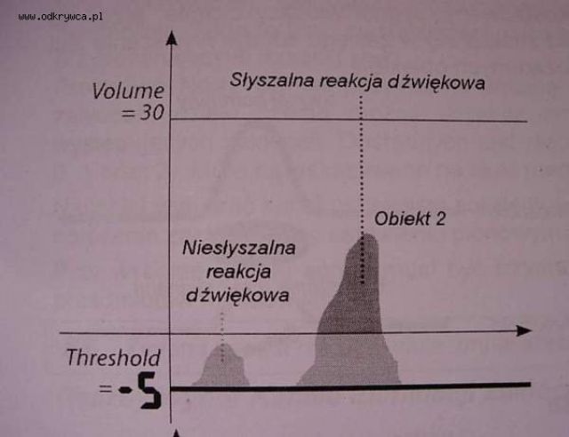

doktordetektor Napisano 21 Sierpień 2010 Napisano 21 Sierpień 2010 W instrukcji obsługi X705 jest graficznie przedstawiona zasada działania tej funkcji. Jutro zrobię skan i zamieszczęjak to wygląda.

doktordetektor Napisano 23 Sierpień 2010 Napisano 23 Sierpień 2010 Z instrukcji obsługi X 705. Jeżeli sygnał wiodący (progowy) jest ustawiony na wartość ujemną, wówczas małe przdmioty metalowe mogą nie spowodować sygnału na tyle dużego, by pokonać próg słyszalności.
doktordetektor Napisano 23 Sierpień 2010 Napisano 23 Sierpień 2010 Jeśli sygnał wiodący ustawiony jest na 0 to wówczas nie jest on słyszalny w trakcie poszukiwań i detektor będzie wydawał dźwięki dopiero przy wykryciu metalu.
doktordetektor Napisano 23 Sierpień 2010 Napisano 23 Sierpień 2010 Jeśli sygnał wiodący jest ustawiony na wartość dodatnią, wówczas z detektora będzie wydobywał się ciągły sygnał oraz słyszalne będą sygnały od metalu.

egonxx Napisano 23 Sierpień 2010 Autor Napisano 23 Sierpień 2010 hmm... z tego rysunku wynika ze obniżenie poziomu będzie powodowało zwiększoną ilość reakcji na małe lub głębiej położone przedmioty. Z przykrością muszę stwierdzić ze mimo usilnych starań nie zauważyłem żadnej różnicy w terenie. Przy rożnych ustawieniach starałem się omiatać ten sam kawałek terenu, około 5 m2. Wykazywał te same reakcje na lezące pod ziemią metale. Ani mniej ani więcej sygnałów. Jedyna różnica to wyraźniej słyszalne zanikanie sygnału na żelazo ale tylko ze względu na głośność samego sygnału wiodącego. W jednym sygnał sie przydał... kiedy pojawił się problem z jakimś stykiem przy głosniczku. Kiedy sygnał zanikł... zorientowałem sie ze coś z działaniem wykrywacza jest nie tak jak być powinno.
