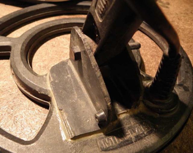

pmf1 Napisano 13 Sierpień 2010 Napisano 13 Sierpień 2010 naprawiona cewka, to dopiero jest pewność, plastiki wycięte ze starej obudowy od telewizora (chodzi o kąt prosty i grubość tworzywa na poz.3-4mm) obudowę znalazłem w lesie na oko.

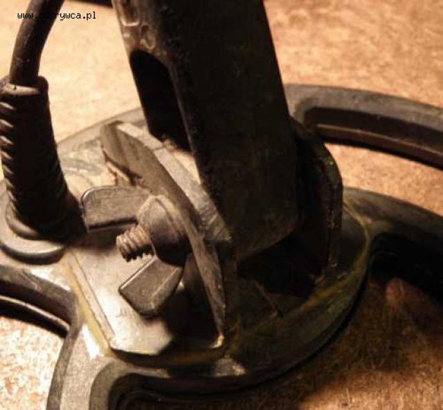

pmf1 Napisano 13 Sierpień 2010 Napisano 13 Sierpień 2010 2 ujęcie... klej jakiś Bizon" z Castoramy, 2 składnikowy, ale kosztujący powyżej 25zł

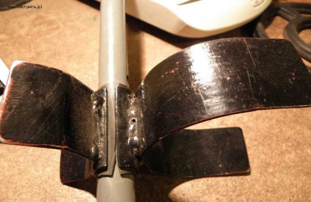

pmf1 Napisano 13 Sierpień 2010 Napisano 13 Sierpień 2010 a to naprawa podłokietnika, teraz na nim można się nawet przekimać... Myślę że wielu się spotkało z tymi problemami, pokazałem jak można zaradzić, choć firma podobno respektuje gwarancje, widać zobaczyli błąd. Z tym sprzętem można śmigać do oporu, elektronika na razie się trzyma...
