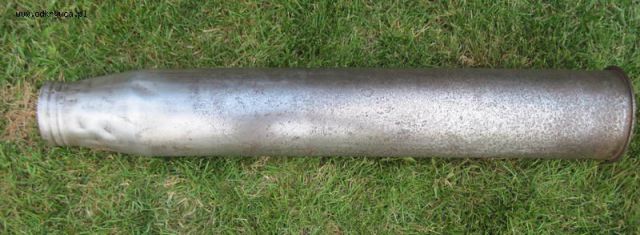

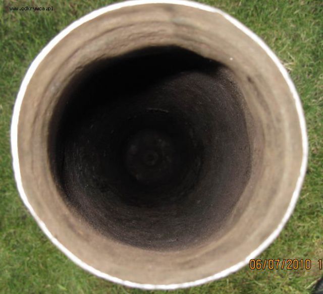

Ostoja Napisano 6 Lipiec 2010 Autor Napisano 6 Lipiec 2010 WitamNabyłem jakis czas temu stalową łuskę KwK 43 L/71 88 x 822 (Koenigstiger).Zdrowa stal z zewnatrz ale problem jest od wewnatrz.Moje pytanie jest takie: w jaki sposob wyczyscic i zakonserwowac łuskę od środka. Dodam ze w srodku wysmarowana" jest jakas zaschnieta mazią (cos a la dziegieć). Byc moze cos było w niej spalane. Rdzy nie zauwazyłem ale przykro z niej śmierdzi. Jest to dość rzadki fant i chcialbym ją zrobic a glanc".
Ostoja Napisano 6 Lipiec 2010 Autor Napisano 6 Lipiec 2010 Jak mozna ja jeszcze dopieścic od wewnatrz? Są niestety wżery w wielu miejscach i tam nie sięga papier ścierny :(
Cyrograf15 Napisano 6 Lipiec 2010 Napisano 6 Lipiec 2010 Tam gdzie nie sięga papier ścierny sięga włóknina, (obcja dla zawziętych). Środek wypłukał bym rospuszczalnikiem i pomalował przez wlanie farby.Wojtek
Thomson. Napisano 7 Lipiec 2010 Napisano 7 Lipiec 2010 Czyszczenie papierem ściernym stalowej łuski to troche zły pomysł. Najlepiej będzie przeczyścić łuseczke szczotą na wiertarce .Pozdro
groszek37 Napisano 7 Lipiec 2010 Napisano 7 Lipiec 2010 tylko pamiętaj! Kiedy już wyszlifujesz z zewnątrz to dobrze zabezpiecz, bo stal rdzewieje bardzo szybko jeśli jest niezabezpieczona
Ostoja Napisano 7 Lipiec 2010 Autor Napisano 7 Lipiec 2010 Z zewnatrz to łatwe. Wkrotce sprobuje wyplukac nitro-rozpuszczalnikiem środek. Dzieki Wam za rady.
marcin 1984 Napisano 7 Lipiec 2010 Napisano 7 Lipiec 2010 Skoro są wżery wewnątrz to ja bym zrobił tak jak radzi kolega Cyrograf plus do tego jeszcze elektroliza. Nalej do środka roztwór NaOH i włóż elektrodę w taki sposób aby nie stykała się ze ściankami łuski (wiadomo czemu). Wystarczy na obu końcach elektrody dać jakieś elementy np. z tworzywa sztucznego nieprzewodzącego prądu aby w ten sposób odizolować ją od fanta i heja. Potem wyszorować szczotą z twardym włosiem, dobrze wypłukać, zakonserwować i gitara.pzdr
Ostoja Napisano 7 Lipiec 2010 Autor Napisano 7 Lipiec 2010 Nie, wżery sa u podstawy łuski na zewnatrz. W srodku lepka maź zapobiegła korozji ale za to śmierdzi. A w zasadzie juz nie śmierdzi, bo przepłukałem rozpuszczalnikiem. Teraz tylko farba i środek mam gotowy. Na zewnatrz położe lakier.
