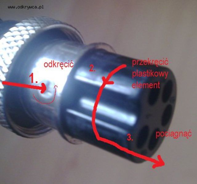

zebu74 Napisano 4 Sierpień 2011 Napisano 4 Sierpień 2011 Witam,mam pytanko-podejrzewam,że w Moim ace cos klękło we wtyczce na końcu kabla.Przy włączonym sprzęcie poruszenie kablem przy gniazdku powoduje wzbudzanie i serie dżwieków(cewka w powietrzu, nakrętka mocno dokręcona do gniazda).Być może któryś z przewodów nie łączy,czy Ktoś już może rozbierał wtyczkę (jest rozbieralna-są srubki)i czy da sie polutować ewentualnie na nowo przewody wewnątrz? Ewentualnie inne sugestie takich objawów mile widziane.pzdr Cytuj
rufa Napisano 5 Sierpień 2011 Napisano 5 Sierpień 2011 zebu72.witam.wtyczka da się rozebrać,lutować też można.jedną z możliwych przyczyn bezładnego ćwierkania kanarka może być zawilgocone wnętrze wtyczki.następne to wada lutowania,przerwany przewód a także rozstrojenie cewki[ja tak miałem ostatnio]. Cytuj
Enders Napisano 7 Sierpień 2011 Napisano 7 Sierpień 2011 Da się.Króciutka instrukcja ;) Pozdrawiam! Cytuj
zebu74 Napisano 11 Sierpień 2011 Napisano 11 Sierpień 2011 Rozebrałem całość i okazało się,że mimo w miarę dobrego zabezpieczenia przed wilgocią luty całe pokryte były białą śniedzią.Przeczyszczenie mosiężną szczoteczką i lewe sygnały ustąpiły jak ręką odjął,nawet przy poruszaniu kablem żadnych zakłóceń:)pzdr Cytuj
