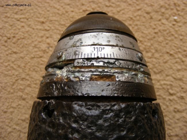

EAGLE11 Napisano 12 Czerwiec 2010 Autor Napisano 12 Czerwiec 2010 Witam!To coś zostało znalezione obok wzgórza z którego Moskale ostrzeliwali Polskich Legionistów w czasie IWŚ...Czy to zapalnik?Jeszcze Austro-Węgry tam trochę strzelały...
aro75 Napisano 14 Czerwiec 2010 Napisano 14 Czerwiec 2010 Dokładnie tak jak mówi kolega jacenty2004 tylko nie wdychaj tego pyłu podobno jest rakotwórczy
QB@ Napisano 12 Czerwiec 2010 Napisano 12 Czerwiec 2010 Twój przedmiot to sama wkrętka redukcyjna do amunicji tego samego typu co kolegi EAGLE11. Otwór umiejscowiony na środku elementu to gniazdo od którego odchodziła rurka ogniowa wypełniona prochem czarnym biegnąca do komory w dnie pocisku, pod krążkiem wyrzutowym z materiałem który w wyniku spalania gazów prochowych powodował przemieszczanie się krążka w. ku górze pocisku wyrzucając tym samym lotki, zrywajac gwint zapalnika i opróżniając korpus pocisku. Zapalniki szrapnelowe ulegają zniszczeniu głównie w amunicji Carskiej, w Austro-Węgierskiej czy Pruskiej zapalniki można odnaleźć w pierwotnej formie, z wypalonymi ścierzkami prochowymi.
aro75 Napisano 12 Czerwiec 2010 Napisano 12 Czerwiec 2010 Ja tylko dodam że tak wyglądał ten zapalnik Pozdrawiam

Daro Shadow Napisano 12 Czerwiec 2010 Napisano 12 Czerwiec 2010 Wielkie dzięki QB@. Umiesz tłumaczyć. Pozdro.
