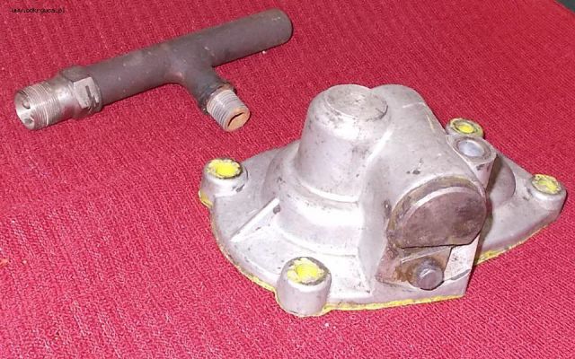

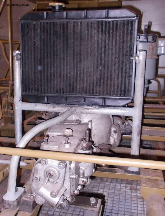

Woodhaven Napisano 3 Grudzień 2017 Napisano 3 Grudzień 2017 .. Kolega Gabriel Marek podarował nam oryginalny czujnik temperatury cieczy chłodzącej z obudową od MPG oraz równie oryginalną "dupkę skrzyni biegów z zaślepionym gniazdem napędu prędkościomierza. Dziękujemy jak nie wiem co i zwracamy się po raz kolejny o pomoc do wszystkich którzy mają jakąś wiedzę, części czy dokumentację pojazdu. "

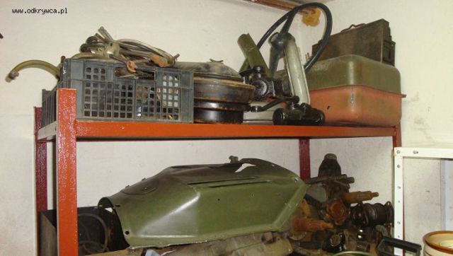

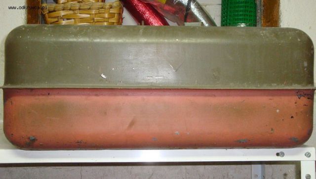

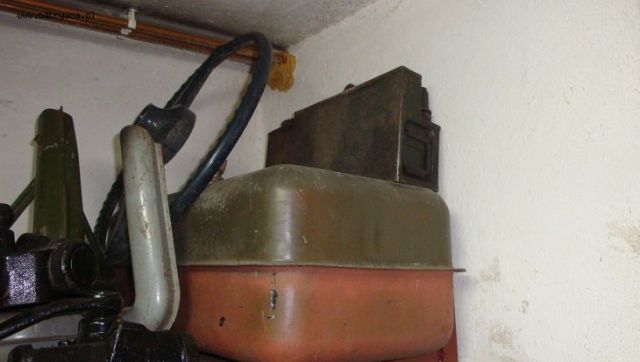

Dodge52 Napisano 4 Grudzień 2017 Napisano 4 Grudzień 2017 Witam.Mam w idealnym stanie zbiornik paliwa do Trenażera.Jak widać na zdjęciu, jest wśród części do,,Dodge i Willysa,, a na nim zabytkowy pojemnik do chłodzenia lufy karabinu maszynowego MG 08/18.Zbiornik był zastosowany w pierwszych modelach ,,Syreny,,Na zdjęciu kol. Woodhaven z 24.10.2017r. 02:32.57 jest taki sam zbiornik przykryty książkami.Chętnie go odstąpię do drugiego Trenażera jeśli jest w budowie lub posiadacza starego modelu ,,Syreny..

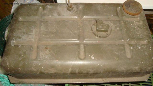

Dodge52 Napisano 4 Grudzień 2017 Napisano 4 Grudzień 2017 Widok z góry. Jest kompletny z korkiem wlewu paliwa, czujnikiem poziomu paliwa i miarką poziomu paliwa. Korek spustowy paliwa na miejscu.

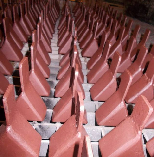

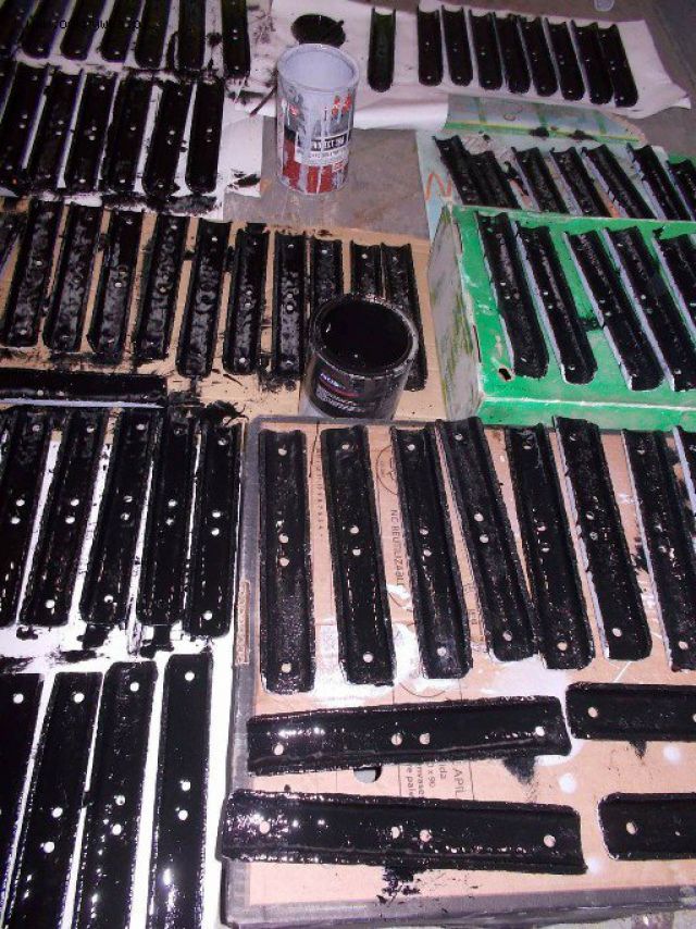

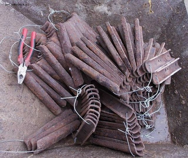

Woodhaven Napisano 7 Grudzień 2017 Napisano 7 Grudzień 2017 Klepki, znaczy gruntozaczepy, wypiaskowane i pomalowane, niestety wiele nie nadaje się do użytku i trzeba będzie zrobić trochę nowych

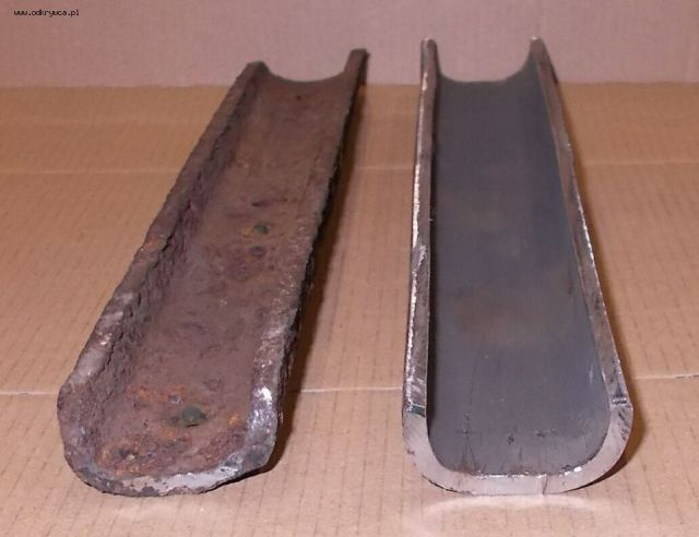

Woodhaven Napisano 10 Grudzień 2017 Napisano 10 Grudzień 2017 No i klapa. Ale klaruje się drugie wyjście

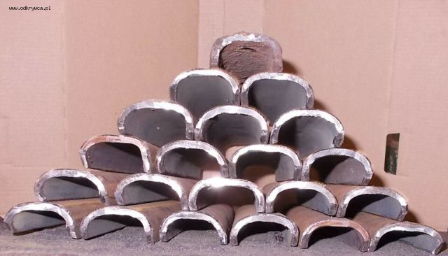

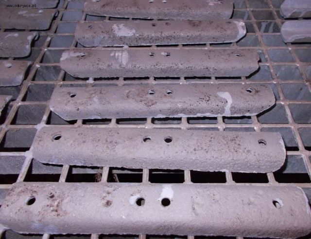

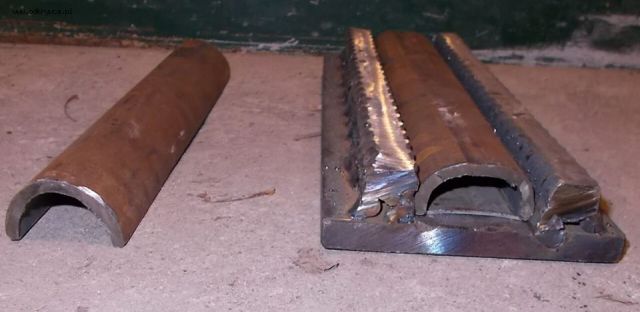

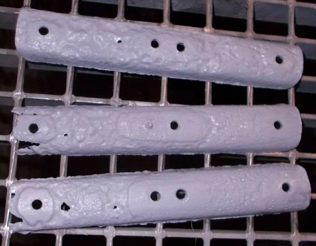

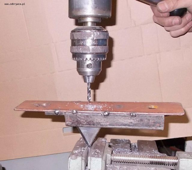

Woodhaven Napisano 14 Grudzień 2017 Napisano 14 Grudzień 2017 Sytuacja na froncie produkcji gąsienic wygląda następująco: zęby pomalowane podkładem, czekają na chlorokauczuk i gwintowanie otworów, uzupełniające klepki po rożnych próbach i pomysłach produkujemy metodą kontrolowanego plaszczenia połówek rury. Obiecana taśma z kopalni wciąż nie wypłynęła. W zanadrzu jest firma, która ma nową taśmę o rewelacyjnych parametrach i niestety proporcjonalnej do nich cenie.
