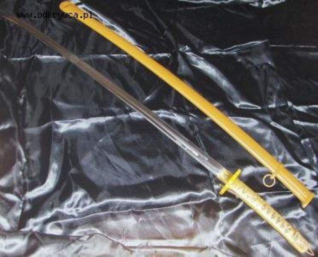

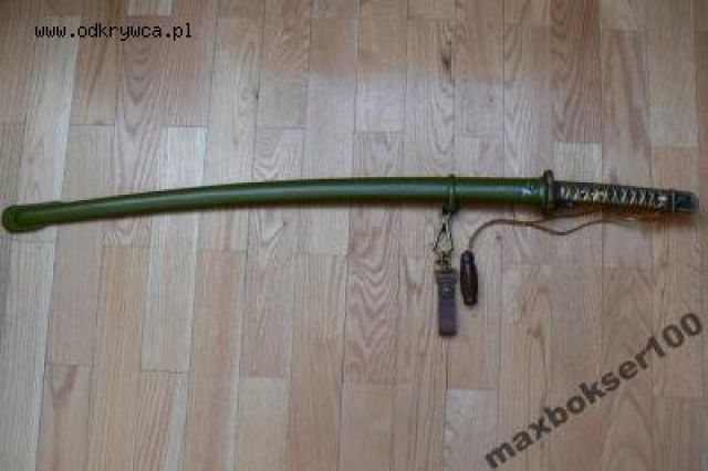

zukuri Napisano 20 Kwiecień 2010 Napisano 20 Kwiecień 2010 … A poroszę Cię bardzo:http://img256.imageshack.us/img256/3245/img4391h.jpghttp://img535.imageshack.us/img535/2637/img4392g.jpghttp://img175.imageshack.us/img175/8740/img4393u.jpghttp://img138.imageshack.us/img138/7826/img4394j.jpghttp://img52.imageshack.us/img52/8809/img4395s.jpghttp://img693.imageshack.us/img693/5776/img4396h.jpghttp://img248.imageshack.us/img248/5564/img4397v.jpghttp://img517.imageshack.us/img517/8342/img4398s.jpghttp://img517.imageshack.us/img517/9978/img4399y.jpgPozdrawiam, Piotr.PS.Jest jeszcze jedna cecha, która różni kopię od oryginału – numer. Na oryginale numer miecza wybity jest dwa razy (góra głowni i dławik pochwy). Kopia ma trzy numery- jeden jest bity na samym dole pochwy (na ostrodze). Na ostrodze oryginalnej pochwy jest tylko mały stempelek kontrolny …
seeker Napisano 20 Kwiecień 2010 Napisano 20 Kwiecień 2010 Gratuluję, piękna sprawa. Kolega db może sobie porównać. Tak przy okazji, gdzieś wyczytałem, że NCO miały pochwy tylko w kolorze brązowym. Tu jest wyraźnie zielona, czy to przebarwienie po latach?
zukuri Napisano 20 Kwiecień 2010 Napisano 20 Kwiecień 2010 W mieczach oficerskich brązowy kolor pochwy się trafia, w mieczach podoficerskich jak do tej pory go nie spotkałem (kilka odcieni zieleni, lub oksyda). Moja ma piękny kolor khaki, żeby było śmieszniej odcień jest prawie identyczny jak w przypadku polskiej- przedwojennej broni ...Pozdrawiam, Piotr.
