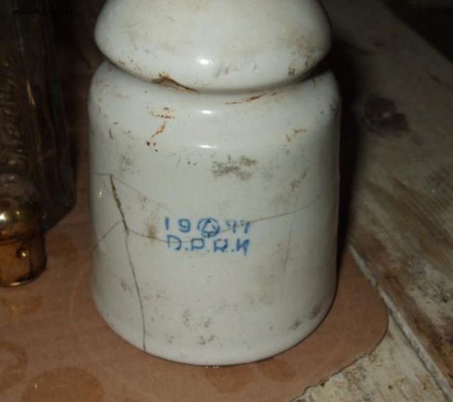

Swiety82 Napisano 8 Kwiecień 2010 Autor Napisano 8 Kwiecień 2010 Właśnie... ze słupa-ale jakiego? Znalezione przy szlaku kolejowym, ale słupów brak... zdemontowane?Linia energetyczna czy telefoniczna? I ta sygnatura- 19(znak drzewka?)77 D.P.R.K. (N?)Pytanie czy polskie czy poniemieckie? Za wszelkie wskazówki dzięki!
Swiety82 Napisano 8 Kwiecień 2010 Autor Napisano 8 Kwiecień 2010 Właśnie w tym sęk... gdyby tam chociaż słupy z PRL'u stały... nie ma nic. Może i jest to 1977-ale co to za drzewko w środku? Google milczy...
Pablo.wpl Napisano 8 Kwiecień 2010 Napisano 8 Kwiecień 2010 hmm zatrzymam się jutro i popatrzę na te słupy u mnie , jeżeli dobrze pamiętam to są drewniane, w zeszłym roku jeszcze stały.... tyle że te u mnie to na pewno są powojenne.
Sobiepan Napisano 8 Kwiecień 2010 Napisano 8 Kwiecień 2010 Północna Korea :)Polecam stronkę o izolatorach:http://www.izolatory.republika.pl/Twój znajduj się w zakładce znaki umieszczone na izolatorach"
Swiety82 Napisano 8 Kwiecień 2010 Autor Napisano 8 Kwiecień 2010 Ale numer ;) Rozumiem że powojenne?Dzięki Wielkie!Post został zmieniony ostatnio przez moderatora Swiety82 22:26 08-04-2010
Sobiepan Napisano 8 Kwiecień 2010 Napisano 8 Kwiecień 2010 Moim zdaniem jakiś import, może pośrednio przez ZSRR? Powojenne, podział półwyspu koreańskiego nastąpił w 1945.
Kuba_70 Napisano 8 Kwiecień 2010 Napisano 8 Kwiecień 2010 Dolnoslaskie Przedsiebiorstwo Robot Komunikacyjnych Wroclaw 1977 rok.pozdrawiam
Swiety82 Napisano 8 Kwiecień 2010 Autor Napisano 8 Kwiecień 2010 A możemy założyć... że linia energetyczna tudzież telefoniczna została po prostu zdemontowana? Czy raczej nie praktykowali czegoś takiego...?
Kuba_70 Napisano 8 Kwiecień 2010 Napisano 8 Kwiecień 2010 Jeszcze w latach 80-tych praktycznie wszystkim liniom kolejowym towarzyszyly napowietrzne linie telegraficzne (na slupach). Sluzyly one do lacznosci i sygnalizacji wewnatrz PKP. Z czasem linie napowietrzne zastepowano kablami podziemnymi czy lacznoscia radiowa...A ten izolator to typowy polski powojenny telefoniczny.Teraz taki widok to juz rzadkosc: http://www.parowozy.com.pl/juli2005/34.jpgpozdrawiam
Swiety82 Napisano 8 Kwiecień 2010 Autor Napisano 8 Kwiecień 2010 Więc wszystko się wyjaśnia. Foto kapitalne, kolej to też moja dawna miłość ;)Dzięki wszystkim za wypowiedzi!
