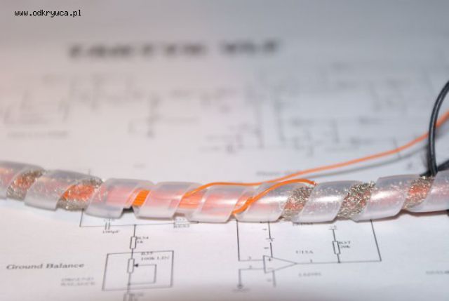

Taktyk Posted April 8, 2010 Posted April 8, 2010 Witam,Teoretycznie tak - praktycznie jednak nie.. ;) O ile Twój wykrywacz pracuję z długimi czasami opóźnienia(Delay) rzędu 40-50uS to wszystko może wydawać się ok. Jednak przy krótszych czasach brak ekranowania zaznacza się w praktyce. Przy czasach poniżej 30uS ekranowanie staje się konieczne. Chodzi o odpowiedź jaką daje cewka przy przemiataniu nią nad gruntem. Poza tym cewka ekranowana jest mniej podatna na wszelkie zakłócenia elektromagnetyczne, które mają wpływ na jego ogólną czułość i ogólny komfort pracy z nim.Na zdjęciu masz taki sympatyczny przykład...:) Uzwojenie cewki typu: Mono Coil.PozdrawiamTaktyk

madmax78 Posted April 8, 2010 Posted April 8, 2010 Jeżeli chodzi o samo ekranowanie cewki, to kiedyś próbowałem i efekt był taki, że zmniejszyła się ogólna czułość , ponieważ układ częściowo wykrywał ekran, traktując go jako znalezisko :))
Taktyk Posted April 9, 2010 Posted April 9, 2010 W zasadzie tak – cewka pracująca na 100 PPS jest na pewno mniej wrażliwa na małe cele od cewki pracującej na 1000 PPS. Ta pierwsza może przejść nad nimi nie zauważając zupełnie ich. Jednak tutaj nie chodzi tylko o częstotliwość impulsów. Także o zdolność cewki, mówimy o cewce typu Mono Coil- pojedynczej, do szybkiej reakcji, przecież ona pracuję zarówno jako nadajnik i odbiornik. Z kolei ta zdolność jest uwarunkowana przez jej parametry i właśnie odpowiednie ekranowanie. Nie wystarczy owinąć cewki zwykła folią aluminiową żeby było wystarczająco dobrze...;) Domyślam się, że taki ekran zastosowałeś u siebie?PozdrawiamTaktyk
