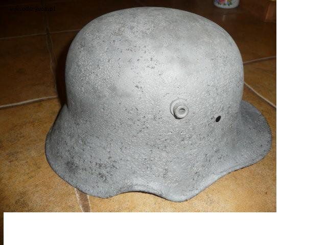

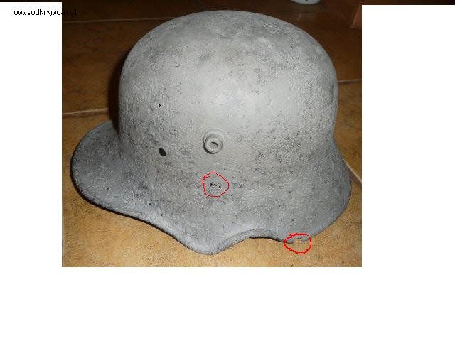

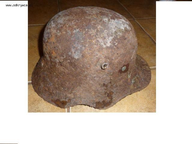

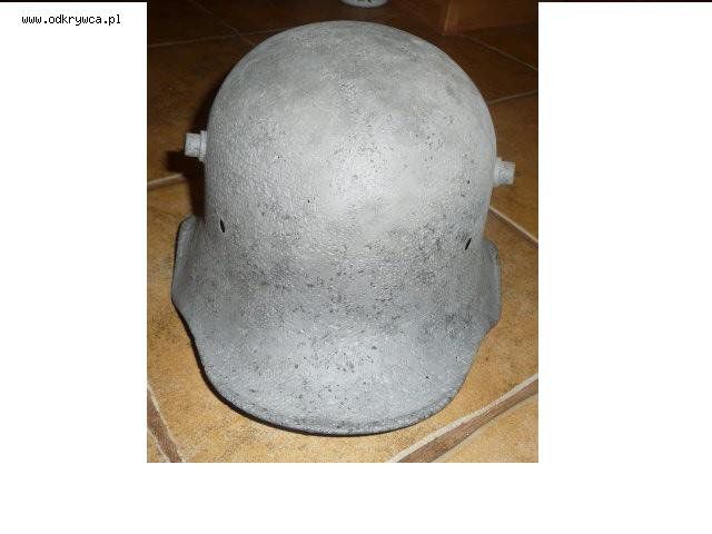

lysy452 Napisano 4 Kwiecień 2010 Autor Napisano 4 Kwiecień 2010 tu sa zaznaczone dziurki ktore wylecay przy pisakowaniu,a ta na ranie wyleciala przy kopaniu,dzwonek dostal saperka

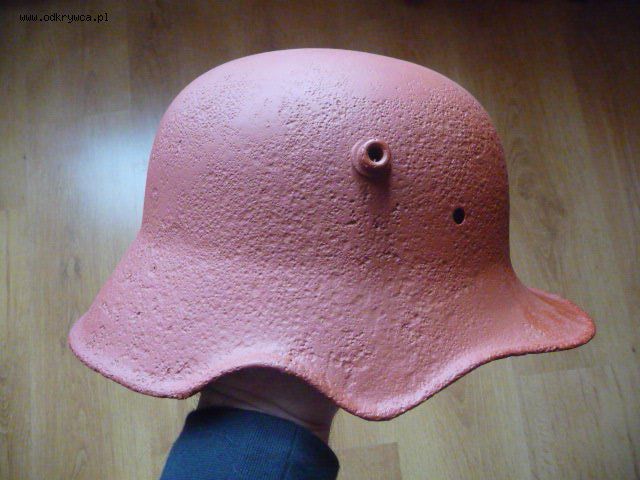

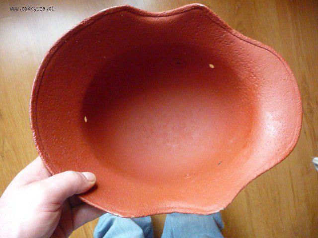

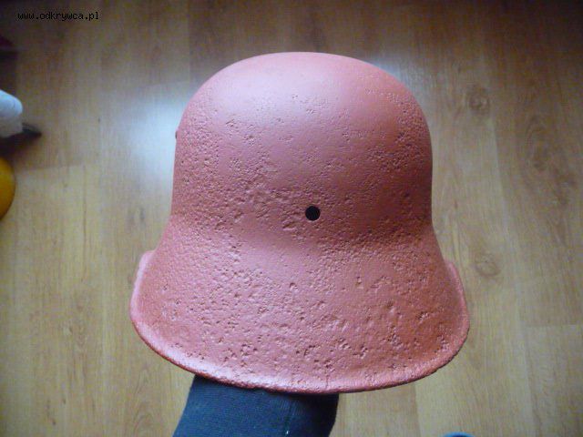

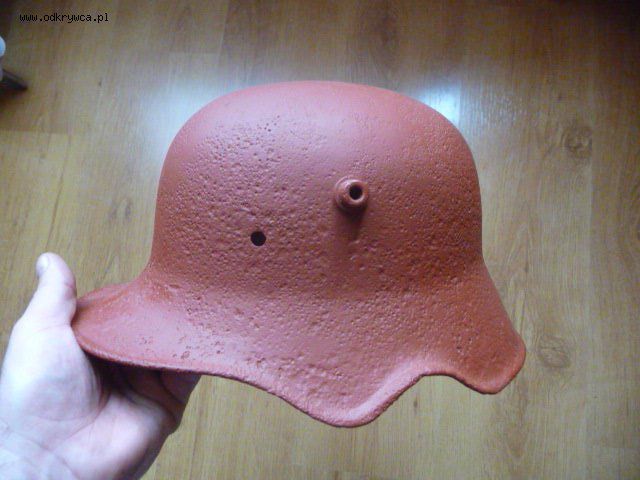

lysy452 Napisano 4 Kwiecień 2010 Autor Napisano 4 Kwiecień 2010 tak wyglada po zakonserwowaniu go farba antykorozyjna i zaklejeniu tych zaznaczonych ubytkow poxylina
lysy452 Napisano 4 Kwiecień 2010 Autor Napisano 4 Kwiecień 2010 i teraz mam pytanie co dalej z nim zrobic,moze jakies sugestie?pliss nie piszczie po co go piaskowalem itd moze odrazu odpowiem,poniewaz korozja z kołnierza postepowala by dalej,a smarowanie wd 40 nic by nie dalo bynajmniej takie jes moje zdanie,wiec co mozna z nim dalej zrobic?????? pozdrawiam

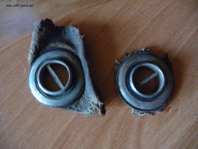

lysy452 Napisano 4 Kwiecień 2010 Autor Napisano 4 Kwiecień 2010 mam jeszcze jedno pytanie czy ktos ma wzor farasunku do tego helmu znalazlem przy nim jeszcze te uchwyty do sluchawek chyba?
groszek37 Napisano 4 Kwiecień 2010 Napisano 4 Kwiecień 2010 Albo zostaw go takim, jaki jest albo też poszpachluj, podkład no i farba tylko taka jak w oryginale (no i matowa)

lysy452 Napisano 4 Kwiecień 2010 Autor Napisano 4 Kwiecień 2010 groszek37 ten dzwonek nie zasluguje na szpachle,dlatego tylko uzupelnilem ten malutki kawalek rantu i dziurki zaznaczone na foto za pomoca poxyliny,nie chce z niego robic nowego helmu lecz tylko go odrestaurowc,moze ma ktos namiary na dobry zaklad ktory potrafi dorobic w miare orginalny feldgrau do tego dzwonka.ps dzieki groszek za pomoc ale nie w tym przypadku.Pozdrawiam

lina_90 Napisano 5 Kwiecień 2010 Napisano 5 Kwiecień 2010 Moim zdaniem zabieg z poxyliną i farbą był w ogóle zbędny. Wystarczyło go zakonserwować w inny sposób, i nie ingerować w jego wygląd. Jest to rzadki hełm i każde ,,grzebanie'' odejmuje mu uroku i traci tym samym na wartości. Po pomalowaniu będzie wyglądał tak samo jak to laminatowe badziewie z alledrogo za parę groszy.

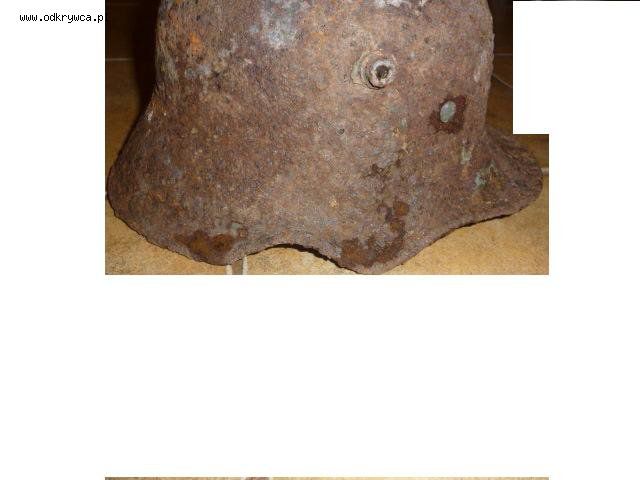

lysy452 Napisano 5 Kwiecień 2010 Autor Napisano 5 Kwiecień 2010 zgadzam sie ze to juz nie bedzie to ale helm inaczej wygladal na zdjeciach inaczej wyglada w rzeczywistosci,poxylina byla użyta tylko w 2 ubytkach,korozja byla zbyt zaawansowana zeby go tylko wysmarowac przykladowo wd40,moczylem go w kwasie szczawiowym,rezultat hmm taki sobie,pewnie dlatego ze nie czyscilem go zadnymi szczotkami i szlifierkami,wiec rdza jak byla tak byla i postawilem na ostateczny rozwiazanie czyli piaskowanie
Cyrograf15 Napisano 5 Kwiecień 2010 Napisano 5 Kwiecień 2010 Po prostu pomaluj go na kolor orginału. Czerwony podkład źle wygląda.Wojtek
lysy452 Napisano 5 Kwiecień 2010 Autor Napisano 5 Kwiecień 2010 zapewne go pomaluje,powiedzcie mi jakie maja byc na nim kalki,i co z frasunkiem na ktos wzor? ja mam tylko z niego obrecz skorzana i te uchwyty alpakowe do sluchawek
lina_90 Napisano 6 Kwiecień 2010 Napisano 6 Kwiecień 2010 Cyrograf nie szkoda go na takie zabiegi? Jak kolego chce ci się odnawiać hełmy to kup sobie odlew laminatowy, nie psuj oryginału. Stan jest całkiem fajny, nie przesadzaj już :) Na twoim miejscu na prawdę dałbym tą farbę do zdarcia, gwizdać na te 2 dziurki które tam ma, postawisz go na półce drugą stroną, malniesz lakierem bezbarwnym najwyżej matowym, co by nie rdzewiał i będziesz miał fajny oryginalny hełmik. Sam zobaczysz ,że za parę lat będziesz żałował ,że tak cenny fancik zacząłeś przerabiać itd. Zgadzam się z ratowaniem, malowaniem itd hełmów ale takich które się sypią bądź są tzw ,,sitkami'' a twój jest bardzo ładny.
