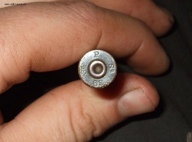

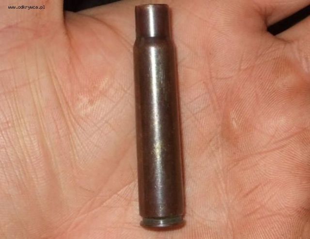

Swiety82 Napisano 22 Marzec 2010 Napisano 22 Marzec 2010 Ja stosuję płyn KIWI+wełna stalowa 00", efekt jak na foto... prawdę powiem że to jedyne 5 łusek jakie posiadam (z reguły ten temat mnie nie interesuje) więc postanowiłem je wypolerować ;)
